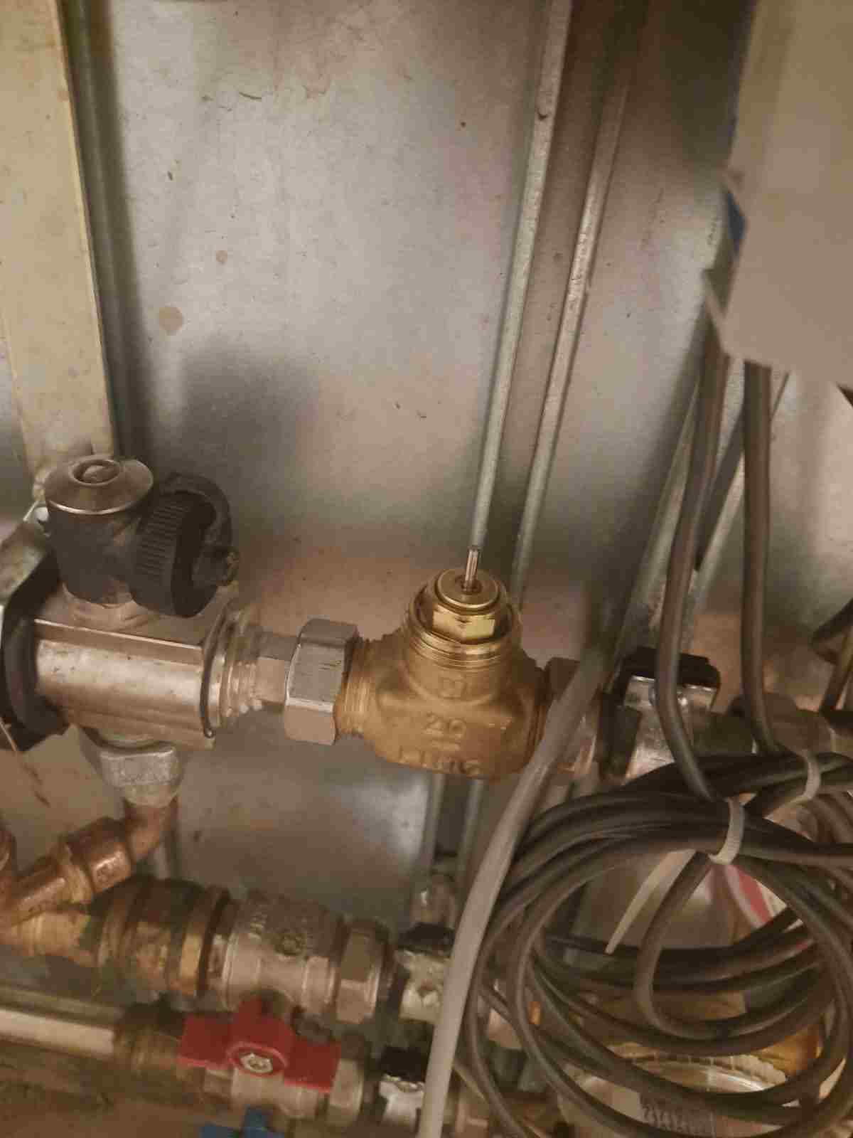

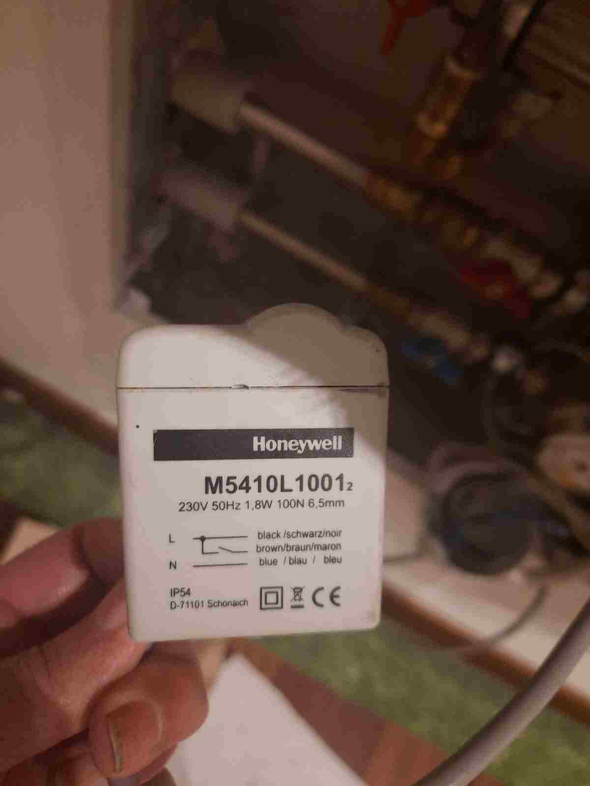

Valvola di zona riscaldamento condominiale.
Salve. Ogni appartamento ha il suo armadio . Settando la temperatura del termostato ho notato che i radiatori sono sempre caldi. Ho cambiato la termo valvola senza benefici. Credo sia la Valvola a pistone a 2 vie. Si può riparare o meglio sostituirla? Lo stesso problema dopo 10 anni succede anche ad altri condomini.
WhatsApp Image 2024-02-26 at 16.01.46 (1).jpeg
WhatsApp Image 2024-02-26 at 16.01.33.jpeg
23 ore fa, robertcan ha scritto:
ho notato che i radiatori sono sempre caldi
Si deve vedere se dipende dal termostato o dalla testina oppure il corpo valvola inceppato, poi cambi qualcosa
