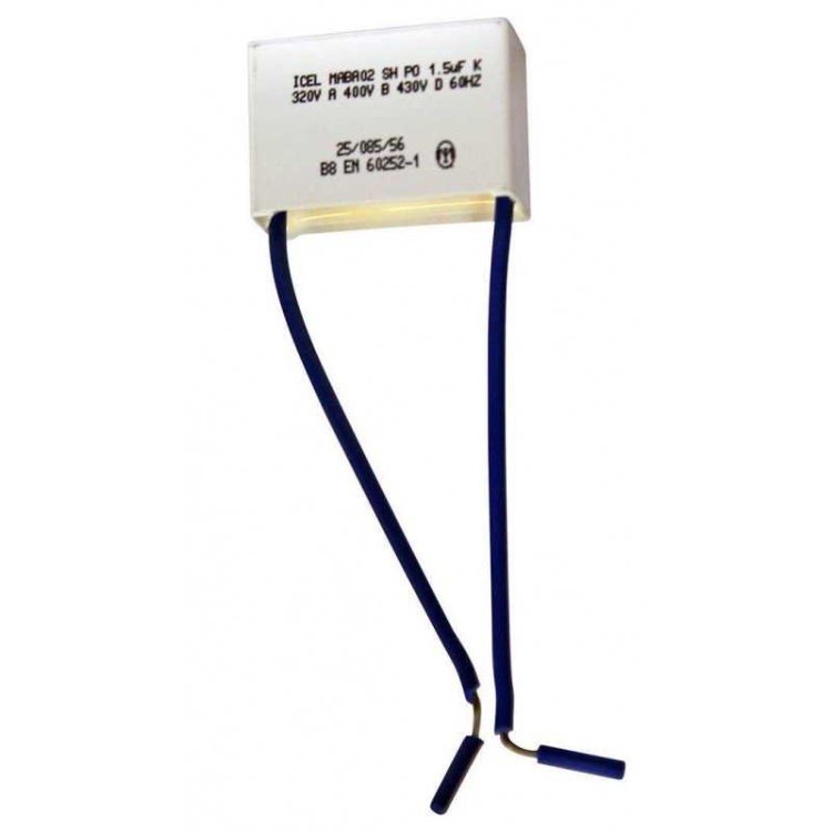

salgiu77 Inserito: 1 marzo 2024 Segnala Inserito: 1 marzo 2024 Salve a tutti. Questo è il mio primo post su questo forum. Premetto che non ho molta dimestichezza con la terminologia e quindi mi scuso da subito se commetto qualche errore. Ho le luci del corridoio che sono attivate da dei pulsanti illuminati e un relé di tipo finder 27.01. Volendo domotizzare queste luci tramite inserimento di un sonoff mini, cercando in rete ho verificato che per fare ciò come prima cosa devo sostituire il finder 27.01 con un finder 26.01. Ed è qui che iniziano i problemi. Mentre col primo non ci sono, ovviamente, problemi di funzionamento, col secondo non funziona più nulla (al momento il sonoff non è entrato ancora in gioco). Effettuando la sostituzione dei collegamenti uno ad uno ovvero A2 con A2, 2 con 2 e A1 con A1 e ponte con 1, una volta ripristinata la corrente elettrica, il relé scatta solo la prima volta (se la luce è accesa si spegne e viceversa), poi niente più. In sostanza, scatta solamente la prima volta che premo il pulsante, le pressioni successive non fanno più scattare il relé che rimane eccitato. Sui pulsanti è portato il neutro, anche se (come già indicato) i pulsanti sono illuminati. Inoltre verificando con un cercafase, sul neutro di ritorno del pulsante sembrerebbe esserci tensione (la lucina del cercafase si accende). Non essendo molto pratico non so quali verifiche posso fare per comprendere il problema. Grazie per l'attenzione e a chiunque riesca a darmi qualche dritta
MARCHINO83 Inserita: 1 marzo 2024 Segnala Inserita: 1 marzo 2024 Hai messo il condensatore tra A1-A2 del relè? Con i pulsanti luminosi bisogna metterli
salgiu77 Inserita: 1 marzo 2024 Autore Segnala Inserita: 1 marzo 2024 (modificato) Ammetto le mie colpe, ignoravo completamente la nozione...il condensatore è tipo questo? Perché col finder 27.01 invece non serve e funziona tutto? I due modelli di relé non sono uguali a meno del contatto fisico tra A1 e 1? Modificato: 1 marzo 2024 da salgiu77
Maurizio Colombi Inserita: 1 marzo 2024 Segnala Inserita: 1 marzo 2024 Nel frattempo puoi (se le spie non sono integrate nei pulsanti) staccare un filo della spia da ogni pulsante così riprenderà a funzionare tutto regolarmente, se non fai questo, stacca almeno un filo dalla bobina del relè, su A1 o su A2 indistintamente.
