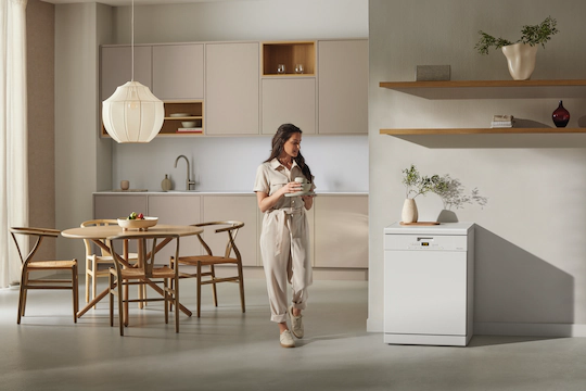

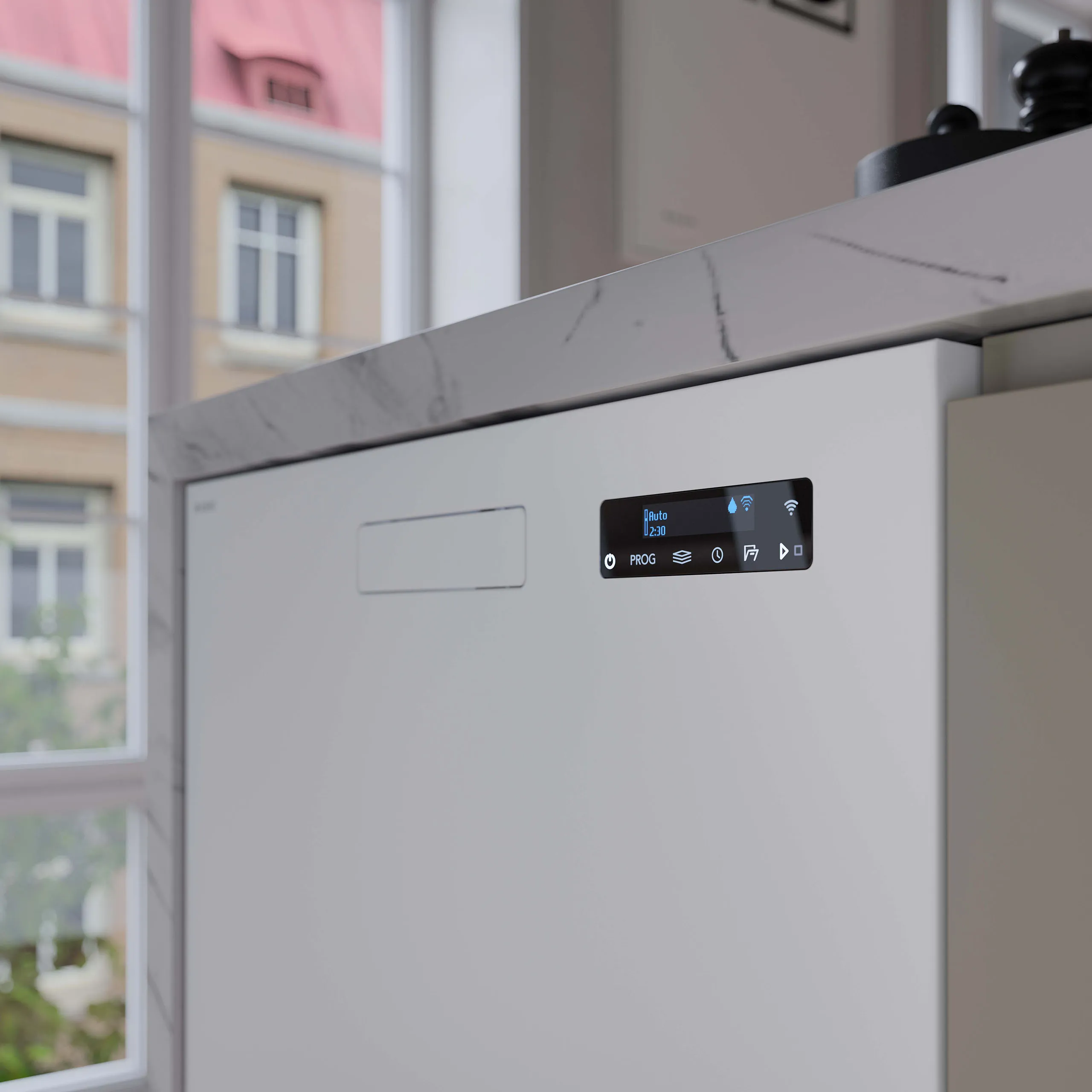

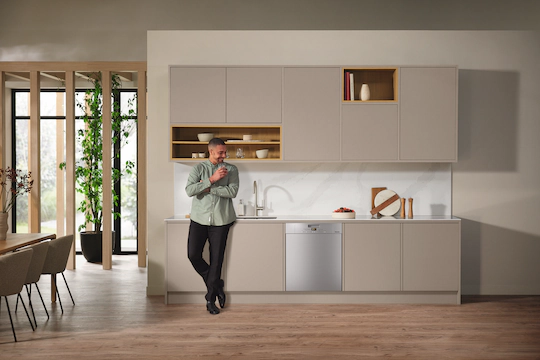

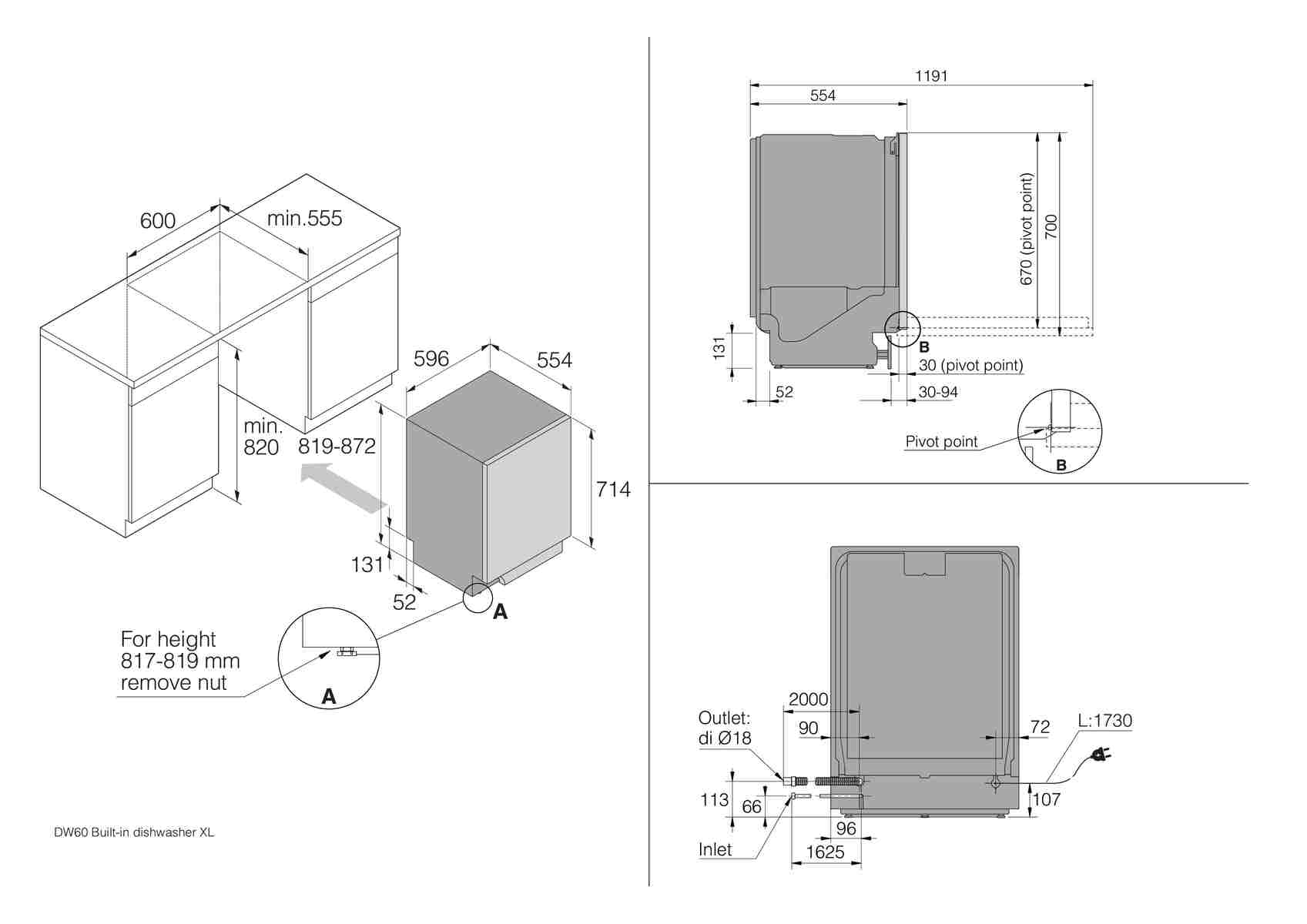

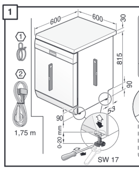

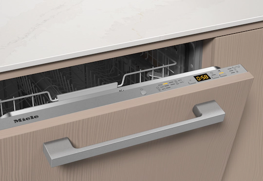

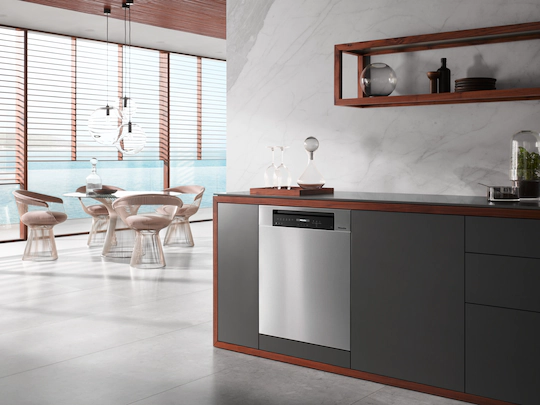

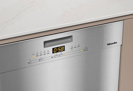

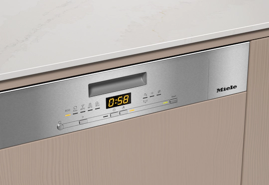

Rimozione coperchio lavastoviglie
Salve a tutti.
Vado subito al punto.
Devo acquistare una lavastoviglie,ma la cucina non è predisposta.
Posso comunque ricavarmi una nicchia per poterla posizionare.
Il problema è che l'altezza dal pavimento al top cucina è di 84cm.
Ho quindi fatto un giro da un rivenditore per vedere se aveva delle lavastoviglie da incasso a scomparsa parziale.
Lui mi ha invece consigliato di prendere comunque una libera istallazione e rimuovere il coperchio superiore e regolarla in altezza coi piedini.
Vorrei sapere, è fattibile o ci sono controindicazioni?
Grazie.
Stefano Dalmo
Non puoi immaginare quante ce ne sono montate in questo modo .
 Se vuoi avere la certezza , portati il metro o vedi le schede tecniche .
da terra a sotto il top , che ovviamente toglierai
Di solito si può fare senza problemi e nel manuale in dotazione alla macchina viene spiegato come operare. Dovrebbe anche essere specificato di non installarla sotto piani di cottura o vicino a fonti di calore
Grazie per le risposte.
Per l'installazione ok, non risulta vicino a fonti di calore.
Quelle a istallazione libera hanno 85 cm di altezza.
Se ho capito bene il coperchio dovrebbe essere spesso 3 cm.
Quindi arrivo a 82, riesco a sollevarla di due cm agendo sui piedini?
Non è detto, perché i piedini di quelle a libera installazione hanno una lunghezza ben minore di quelle ad incasso.
Però sono naturalmente stabilizzate (a volte con un contrappeso) per evitare ribaltamenti con cesti carichi ed estratti.
Modificato: da Ciccio 27
Stefano Dalmo
Vai tranquillo
Come esempio ti allego le quote della mia Siemens di qualche anno fa a libera installazione:
Siccome le misure sono standard, al 99% non dovresti avere problemi
15 ore fa, pa78 ha scritto:
Lui mi ha invece consigliato di prendere comunque una libera istallazione e rimuovere il coperchio superiore e regolarla in altezza coi piedini.
Vorrei sapere, è fattibile o ci sono controindicazioni?
Per qualcosa di più elegante, ci sono quelle da "sotto top", comunque da incassare ma con sportello piatto che puoi posizionare a filo del resto del mobile. Le libera installazione ormai son tutte bombate e con colori improbabili. Quelle da sotto topo le trovi nei classici nero, bianco e acciaio. Spesso riesci a recuperare lo zoccolo del mobile e rimante tutto più in ordine:
https://www.bsdspa.it/marchi-asko-lavastoviglie-incasso-prodotti/
https://www.miele.it/e/lavastoviglie-da-sottopiano-93-c
https://www.smeg.com/it/lavastoviglie/da-incasso?filters=INST_TYPE_4
Modificato: da Ganimede77
Schema incasso di una sotto top Asko:
Che differenza c'è tra sotto top e a incasso parziale?
26 minuti fa, pa78 ha scritto:
Che differenza c'è tra sotto top e a incasso parziale?
Le sotto-top (o sotto piano) hanno il pannello frontale completo, fatto dal produttore della lavastoviglie, in genere nei colori bianco, nero o silver/acciaio per abbinarsi ad altri elettrodomestici o alle finiture. La scomparsa parziale, ha a vista un pannellino, in genere la parte superiore dello sportello, con i comandi, maniglia e display. Il resto dello sportello è "nudo" e vi devi applicare un pannello tuo a corredo della cucina. La scomparsa totale prevede che lo sportello sia completamente coperto da una piano a corredo della cucina, i comandi della lavastoviglie saranno integrati nella parte superiore dello sportello.
Scomparsa parziale:
Scomparsa totale:
Sotto piano:
Libera installazione:
