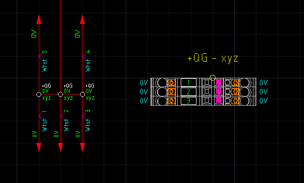

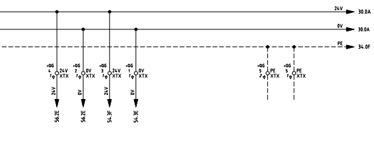

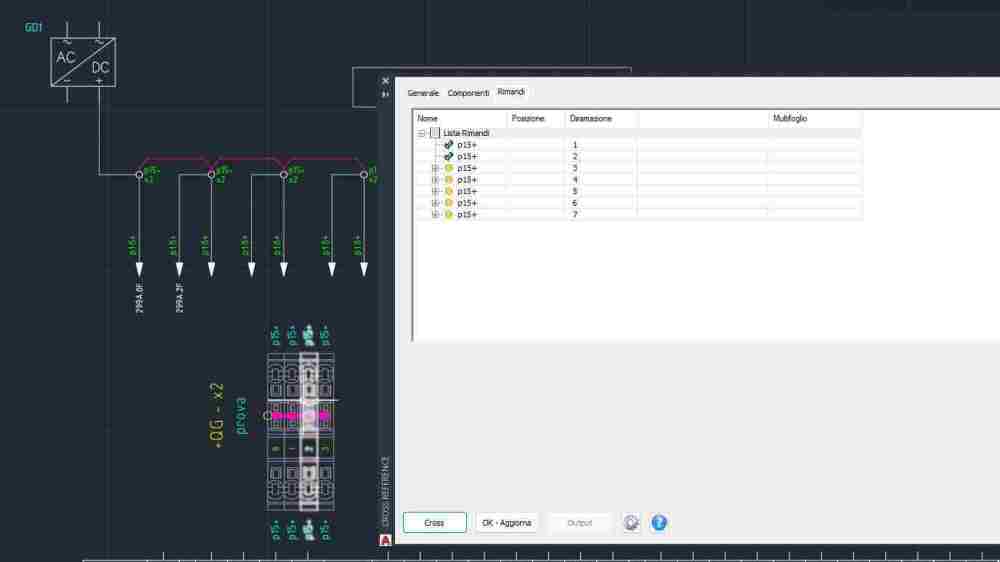

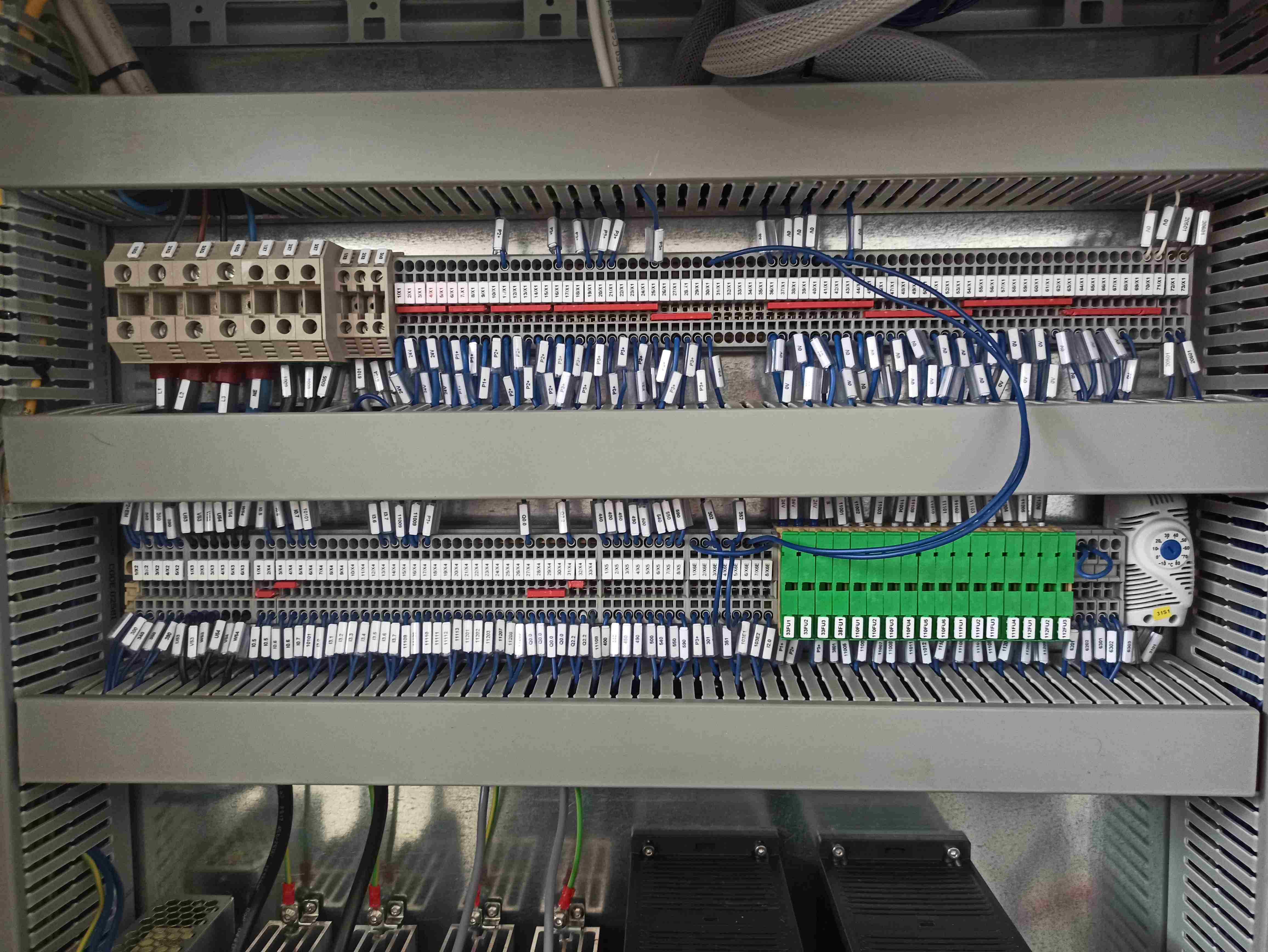

Morsettiere alimentazione
Ciao a tutti, ripropongo una domanda fatta da un utente un po' di anni fa, la quale non ricevette risposte esaustive.
Su spac automazione (ho la versione 2022), se voglio creare una morsettiera di alimentazione (es. per gli 0v) utilizzando morsetti singoli passanti ponticellati con pettine metallico, aggiungo un morsetto per ogni collegamento sullo schema funzionale.
Spac alla fine mi creerà una morsettiera con i ponticelli, il che va benissimo. Il problema é che così facendo, se ad esempio devo collegare 60 fili, lui mi creerà 60 morsetti(come se dovessi portare uno 0v per ogni morsetto, quindi 120 fili) , quando in realtà ne basterebbero 30 dato che ci sono già i ponticelli metallici. Ovviamente non va bene, perché ogni volta il cablatore si trova a dover togliere una montagna di morsetti in più sul quadro.
Qualcuno sa come ovviare a questo "problema"?
Grazie e buon weekend 😄
Modificato: da Livio Orsini
  • Livio Orsini changed the title to Morsettiere alimentazione
Io per esempio faccio così:
Questa XTX è una morsettiera di distribuzione interna al quadro. Qui vedi dei morsetti di distribuzione (4 poli) poiché ho sempre problemi di posto.
Nei morsetti a sinistra noti che ci sono anche dei fili che partono dall'altro lato, che vanno ad alimentare altre utenze interne. Le terre a dx invece non hanno collegato nulla (quei fili sotto possono anche essere tralasciati, ma esteticamente mi piace meno.
Se poi non ho bisogno di disegnare fili e voglio solo aggiungere morsetti (ponticellati) nella morsettiera, basta che vado ad editarla e copiare i morsetti esistenti per aggiungerne altri con la stessa sigla.
1 ora fa, Ctec ha scritto:
Io per esempio faccio così:
Questa XTX è una morsettiera di distribuzione interna al quadro. Qui vedi dei morsetti di distribuzione (4 poli) poiché ho sempre problemi di posto.
Nei morsetti a sinistra noti che ci sono anche dei fili che partono dall'altro lato, che vanno ad alimentare altre utenze interne. Le terre a dx invece non hanno collegato nulla (quei fili sotto possono anche essere tralasciati, ma esteticamente mi piace meno.
Se poi non ho bisogno di disegnare fili e voglio solo aggiungere morsetti (ponticellati) nella morsettiera, basta che vado ad editarla e copiare i morsetti esistenti per aggiungerne altri con la stessa sigla.
mmm non sono sicuro di aver capito, perdonami.
Mettiamo il caso di avere un morsettiera per il 24V con morsetti a 2 poli, composta solamente da morsetti utilizzati (niente scorta) per semplificare il tutto.
Vogliamo collegare ad essa solo 4 fili, di cui ad esempio uno sarà quello che arriva dall'alimentatore e gli altri 3 vanno alle utenze.
Come facciamo a far si che alla fine vengano generati solamente 2 morsetti ponticellati invece di 4?
Esattamente l'opposto del mio esempio...
Beh, l'unica è fare una ripartenza doppia da uno dei morsetti. Non te lo posso disegnare, ho la chiave di SPAC a lavoro, ma forse così rendo l'idea:
Non è esattamente ciò che vuoi, ma altrimenti è un casino. Magari lunedì se me lo rammento faccio qualche prova.
IMG_20240201_154607.thumb.jpg.6d9f81d6bc8275d3cf4549e23551443a.jpgCi avevo pensato anche io alla ripartenza doppia, solo che fa incazzare il modulo cavi se ad esempio a quel morsetto si prova a collegare una venatura di un cavo (ad esempio un cavo che va a servire una junction box). Sarebbe da capire se c'è qualche funzione per ottimizzare le alimentazioni affinché non colleghi due fili per servire un utenza se c'è già il ponticello. Altrimenti mi sa che mi toccherà ripiegare sulla ripartenza doppia, perché l'ultima volta il cablatore giustamente ha seguito per filo e per segno il disegno delle morsettiere e alla fine ci siamo ritrovati una miriade di morsetti occupati solo a metà.  Allego foto esplicativa ahaha.
Facendo così:
sembra funzionare. Andrebbe provato un po' più a fondo.
1 ora fa, Ctec ha scritto:
Facendo così:
sembra funzionare. Andrebbe provato un po' più a fondo.
Eh si, provo, più che altro c'è da capire se non ti da errore sui rimandi quando fai il cross reference.
Comunque assurdo che in SD project non ci abbiano pensato... oltretutto leggevo che un utente glielo aveva fatto presente al supporto una decina di anni fa.
Strano. Alcune cose che io ho chiesto al supporto sono state poi implementate.
Personalmente uso SPAC dal 1999 e mi ci trovo piuttosto bene.
7 minuti fa, Ctec ha scritto:
Strano. Alcune cose che io ho chiesto al supporto sono state poi implementate.
Personalmente uso SPAC dal 1999 e mi ci trovo piuttosto bene.
Si anche io mi trovo bene, è solo questa menata dei morsetti onestamente.
Comunque ho appena provato, mi genera i morsetti correttamente solo che poi mi da errore nel cross-reference (sequenza rimandi errata) se provo ad utilizzare il rimando in un altra pagina e quindi non mi mette il cross nei rimandi sul disegno. C'è qualche modo per ovviare a questa cosa?
Basta che ogni rimando abbia una "diramazione" diversa. La puoi identificare con un numero o un testo. Lui fa il cross tenendo presente le diramazioni. Questo
è valido poiché ho dato il nome A, B, C come diramazione ai tre rimandi. Funziona sia con i segnali che con le alimentazioni.
12 minuti fa, Ctec ha scritto:
Basta che ogni rimando abbia una "diramazione" diversa. La puoi identificare con un numero o un testo. Lui fa il cross tenendo presente le diramazioni. Questo
è valido poiché ho dato il nome A, B, C come diramazione ai tre rimandi. Funziona sia con i segnali che con le alimentazioni.
Ecco, ora ho capito a cosa servono le diramazioni. Scusate ma è da poco che disegno, comunque funziona! Grazie mille. Ho usato la funzione ponticelli metallici per aggiungere i morsetti che è stra comodo.
