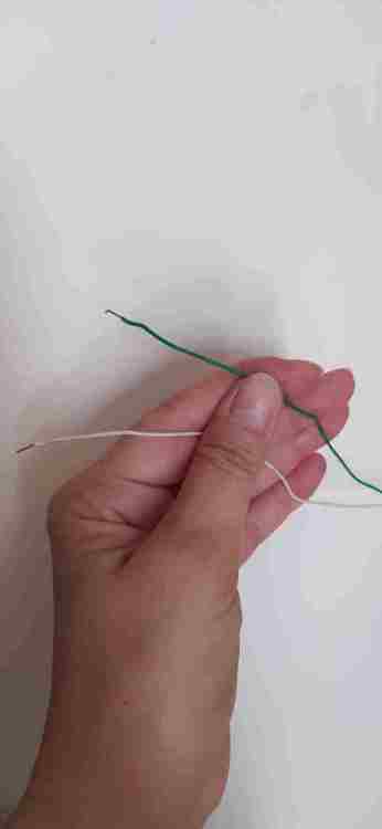

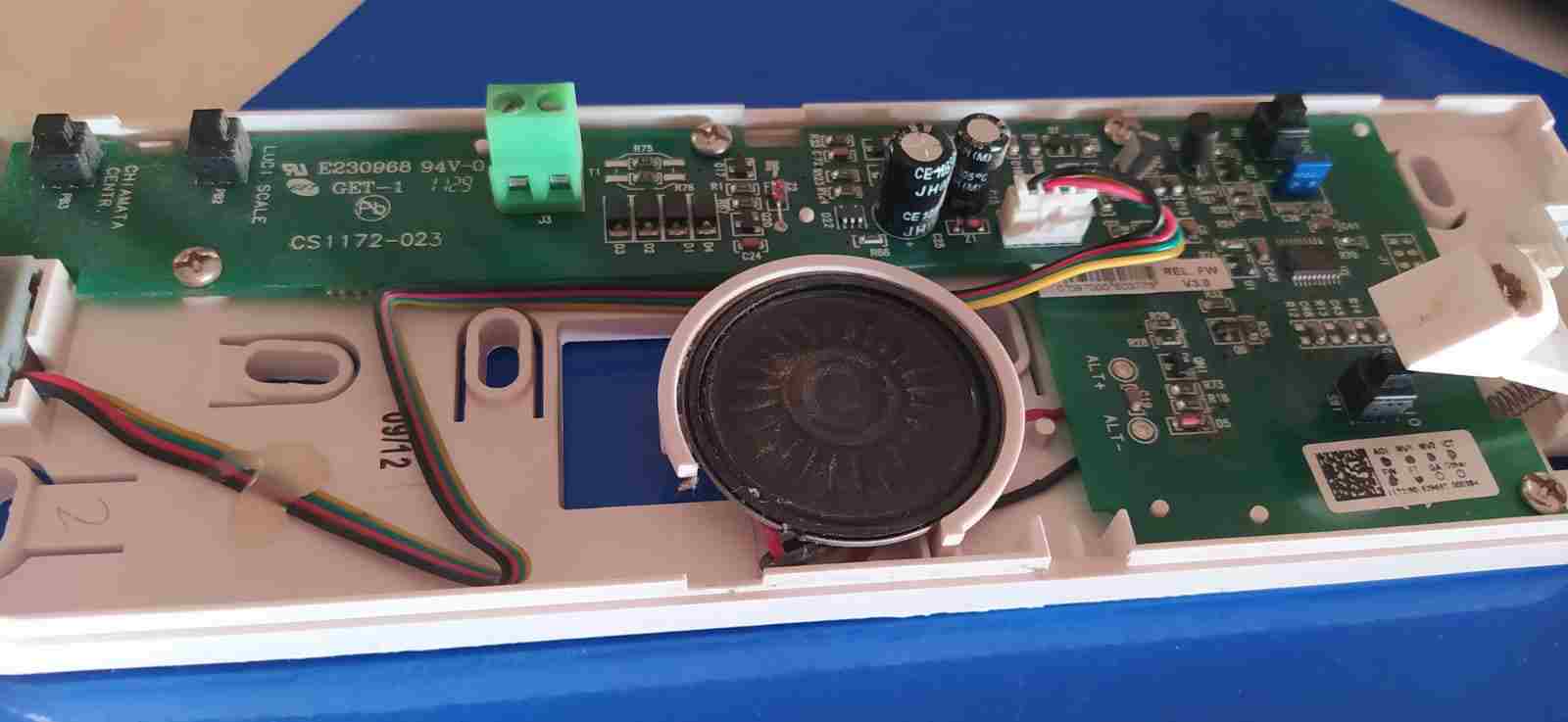

urmet cs1172-023 da collegare
annamannanna
Salve e buon sabato. Finalmente, dopo due anni di attesa, hanno aggiustato il citofono del mio condominio. Purtroppo il mio non funziona: aperto, l'ho trovato scollegato dai fili - uno bianco e uno verde - che escono dalla scatola nel muro. Vi allego foto dei fili e dei morsetti - solo due - per sapere se posso collegarlo da sola. Premesso che sui morsetti non c'è nessun tipo di segnalazione,
vorrei sapere in quale ordine devo posizionare i fili. Il bianco - e di conseguenza il verde - va a destra o a sinistra?
Spero possiate aiutarmi. Grazie.
fili che escono dal muro.jpg
Roberto Garoscio
Non sono polarizzati, collegati come vuoi.
