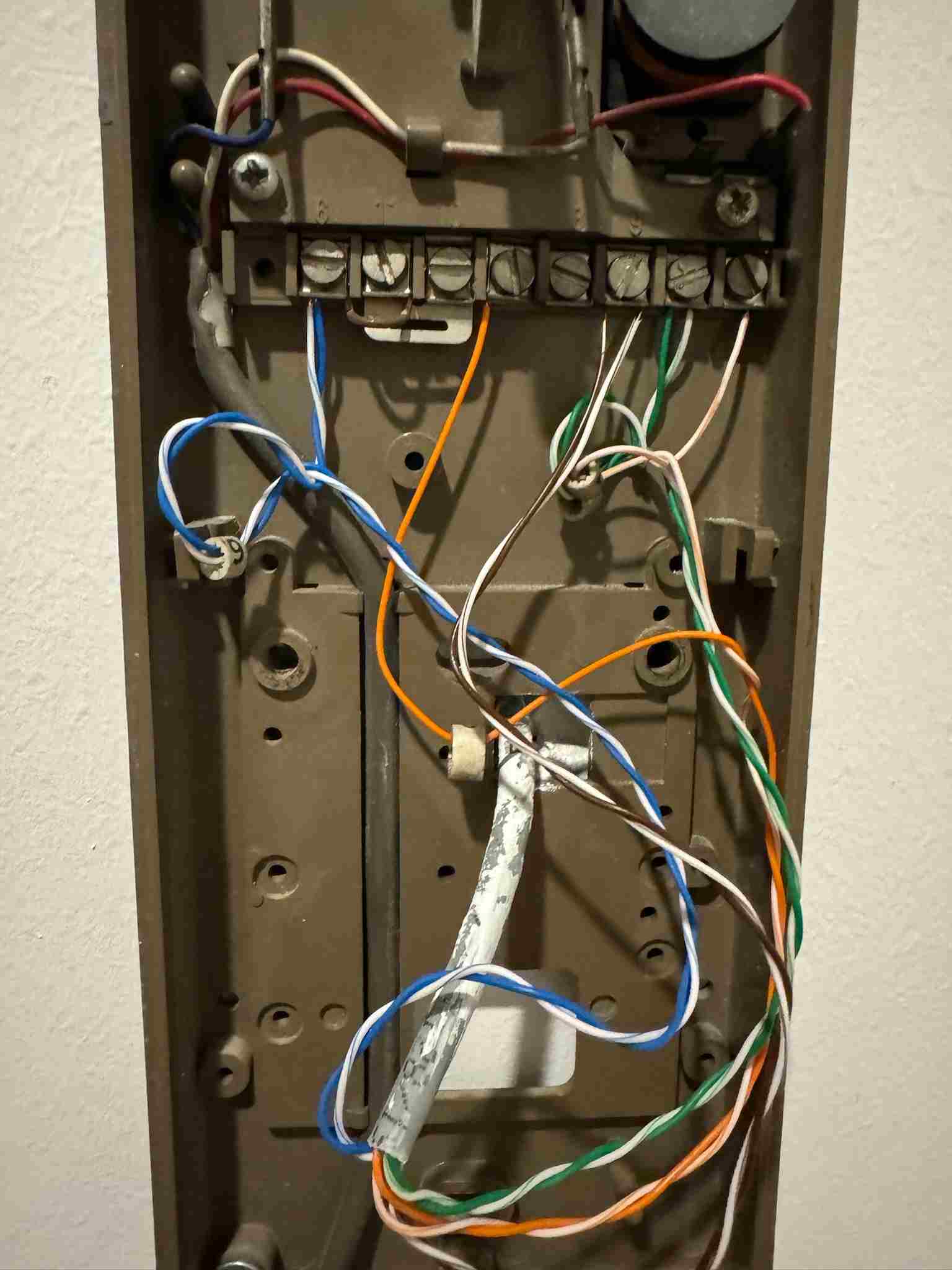

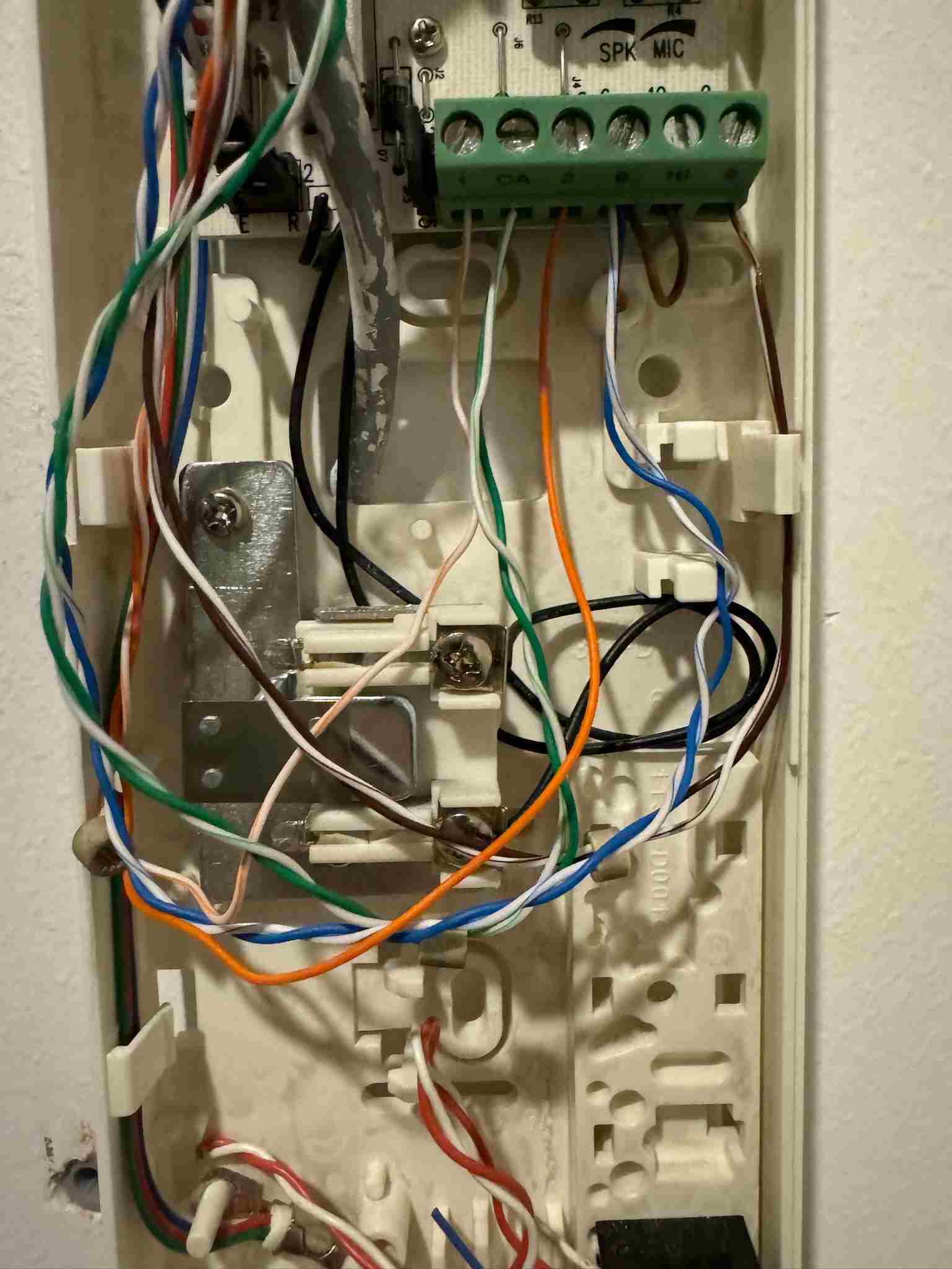

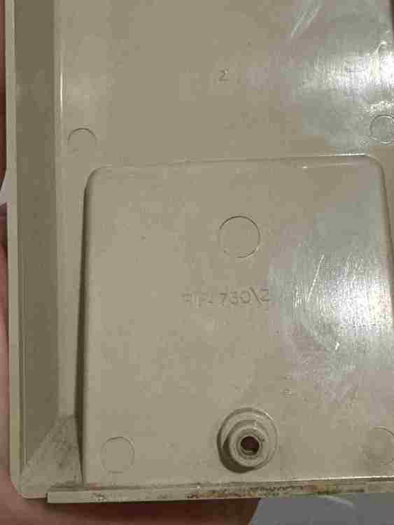

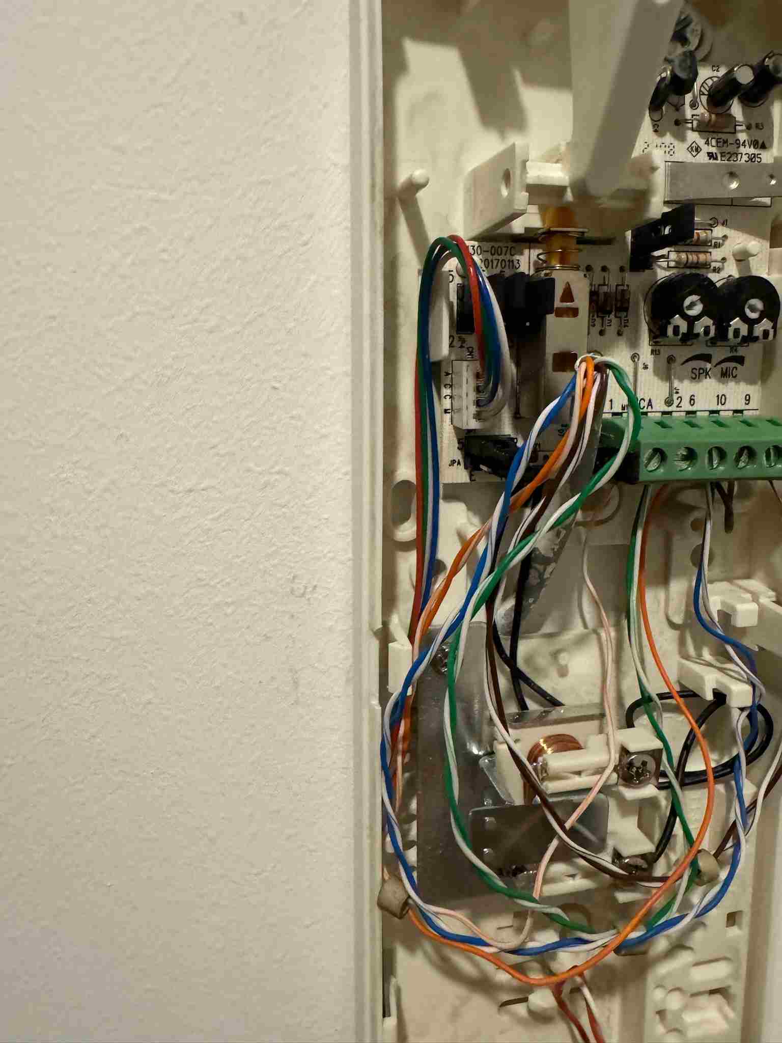

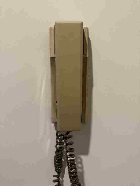

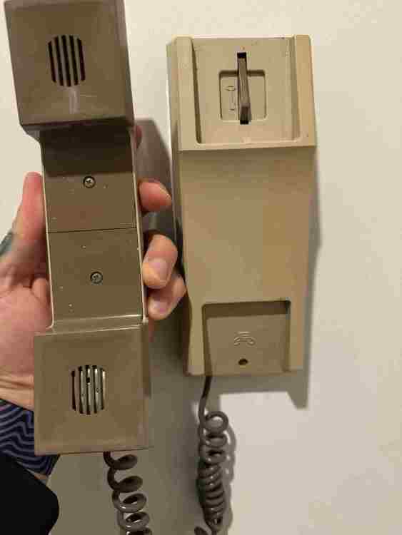

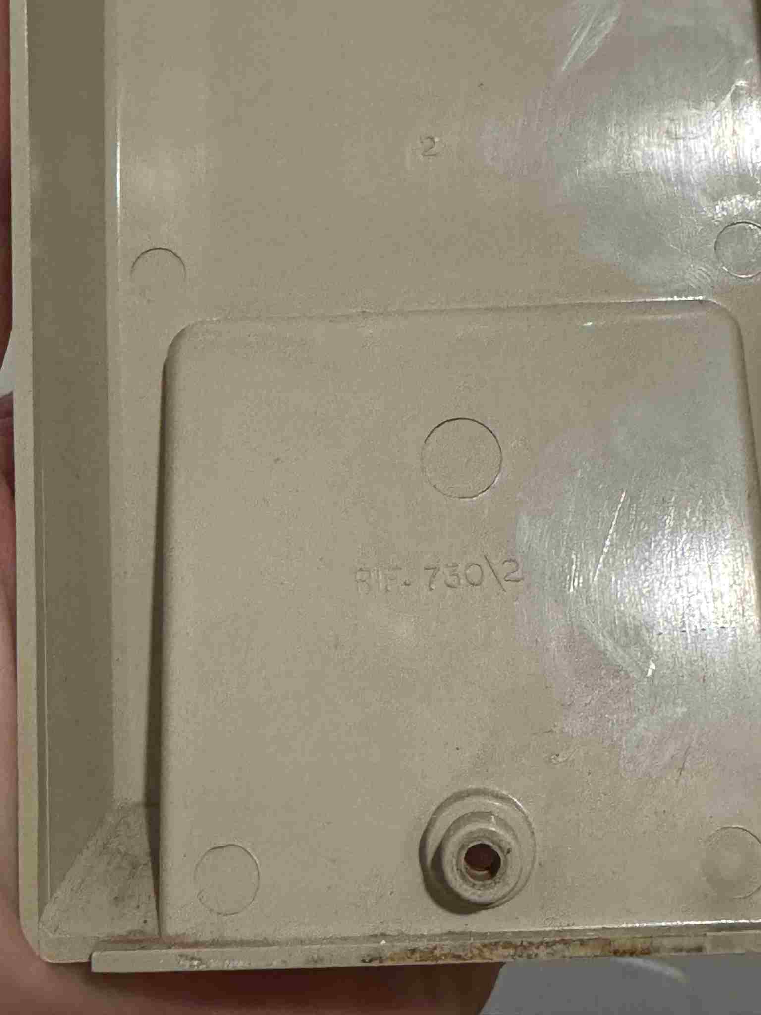

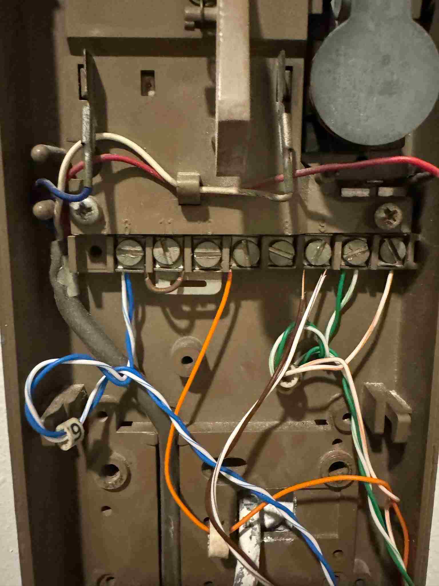

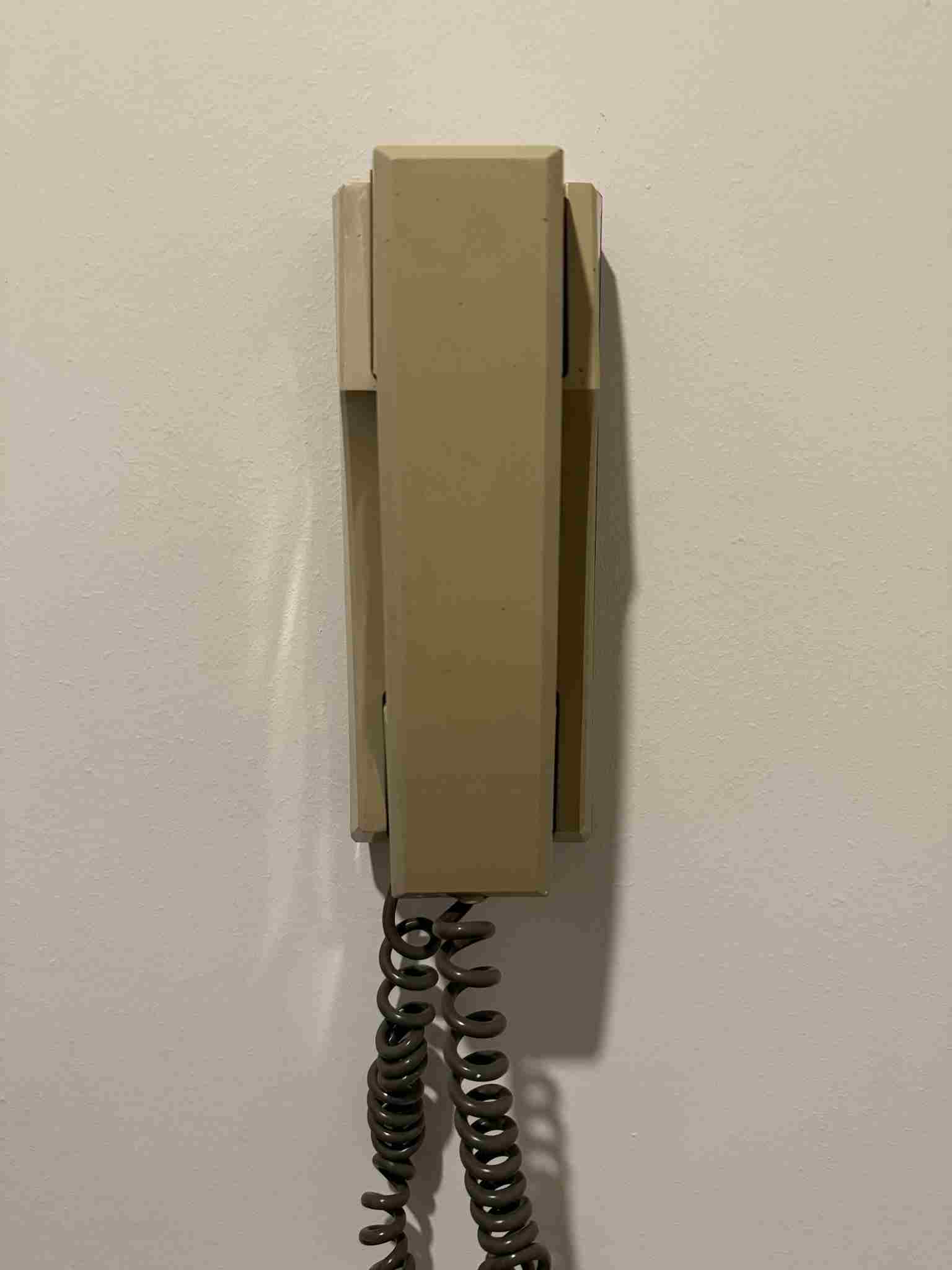

Nico92 Inserito: 2 marzo 2024 Segnala Inserito: 2 marzo 2024 Buongiorno, Oggi ho provato a sostituire il mio vecchio citofono Urmet 730/2 con 1130/16. Tutto funzionante tranne il campanello interno. Dal momento che citofono dall'esterno, internamente non si sente nulla e non emette nessun suono. Allego foto collegamenti del vecchio citofono (6213, 6214,6216,6217,6218) e di quello nuovo (6401,6402). Grazie e buon proseguimento.
Roberto Garoscio Inserita: 2 marzo 2024 Segnala Inserita: 2 marzo 2024 I collegamenti mi sembrano corretti, il JPA è su R, forse è guasto il pulsante di chiamata.
Nico92 Inserita: 2 marzo 2024 Autore Segnala Inserita: 2 marzo 2024 3 minutes ago, Roberto Garoscio said: I collegamenti mi sembrano corretti, il JPA è su R, forse è guasto il pulsante di chiamata. Ho smontato quello vecchio e ha sempre funzionato fino a quando ho montato questo nuovo
Roberto Garoscio Inserita: 2 marzo 2024 Segnala Inserita: 2 marzo 2024 Se hai un tester verifica che tra CA e 6 ci siano 12Vac quando premono il pulsante di chiamata.
Nico92 Inserita: 2 marzo 2024 Autore Segnala Inserita: 2 marzo 2024 1 minute ago, Roberto Garoscio said: Se hai un tester verifica che tra CA e 6 ci siano 12Vac quando premono il pulsante di chiamata. Ok devo controllare se ho un tester. Nel caso che altre prove potrei fare?
ROBY 73 Inserita: 2 marzo 2024 Segnala Inserita: 2 marzo 2024 Ciao Nico92, 29 minuti fa, Nico92 ha scritto: Dal momento che citofono dall'esterno, internamente non si sente nulla e non emette nessun suono. Attenzione che non ci siano i fili sopra alla lamella del ronzatore che quando chiudi il coperchio vengono premuti sulla lamella impedendone la vibrazione, cerca di sistemarli meglio di così
Nico92 Inserita: 2 marzo 2024 Autore Segnala Inserita: 2 marzo 2024 4 minutes ago, ROBY 73 said: Ciao Nico92, Attenzione che non ci siano i fili sopra alla lamella del ronzatore che quando chiudi il coperchio vengono premuti sulla lamella impedendone la vibrazione, cerca di sistemarli meglio di così Ciao, ho fatto le prove senza il coperchio. Nessun filo premeva la lamella del ronzatore. dovrei provare ad agire sulla lamella? Non riesco a capire perchè sul vecchio funzionava perfettamente e su questo no
Nico92 Inserita: 2 marzo 2024 Autore Segnala Inserita: 2 marzo 2024 15 minutes ago, Roberto Garoscio said: Serve solo quella. Ok, allora domani faccio questa prova
