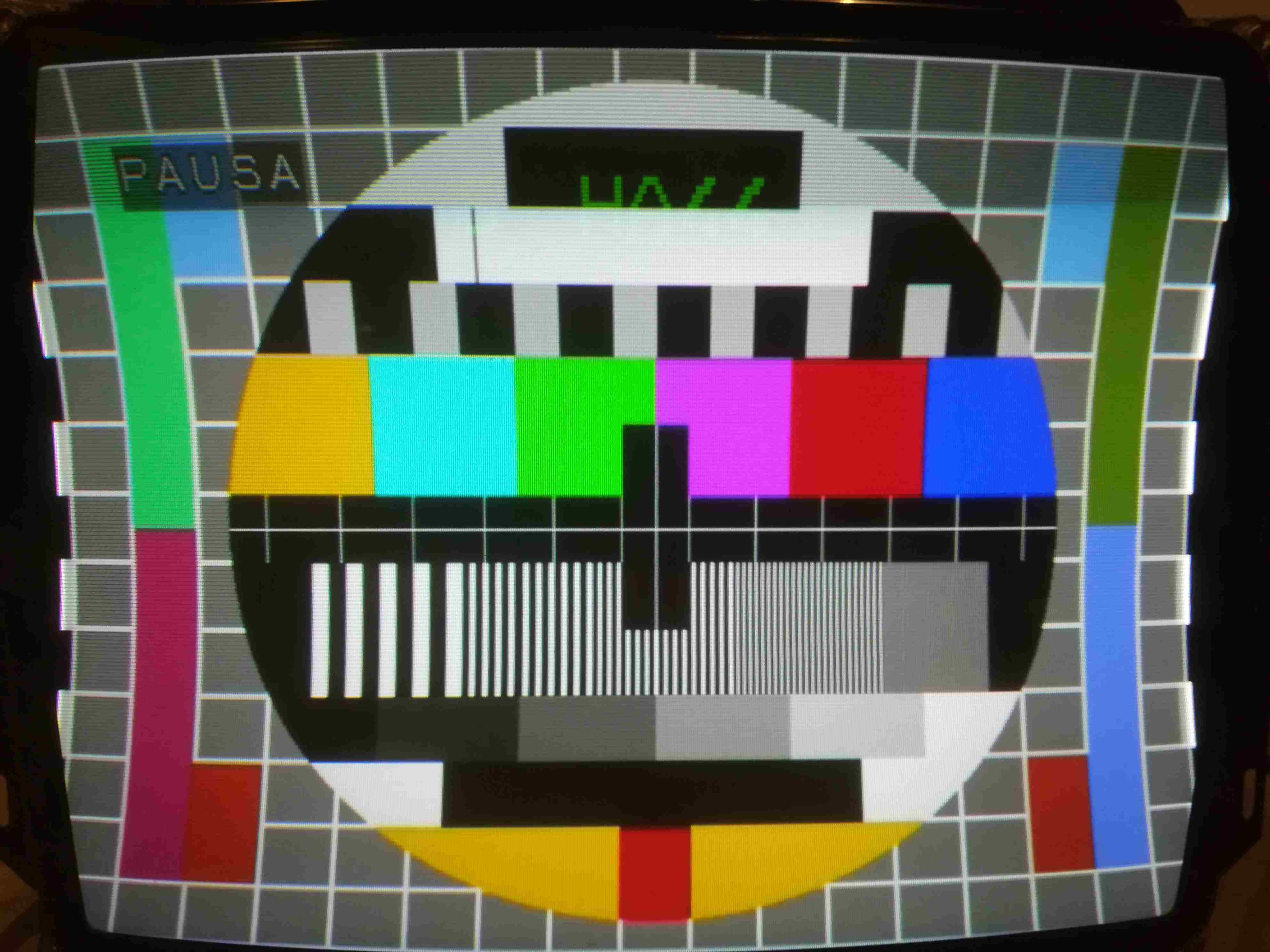

Mivar 25S5 troppa ampiezza orizzontale
Buon giorno a tutti,
non riesco a ridurre l'ampiezza orizzontale senza avere deformazioni, cioè devo manterenre il valore HA ampiezza orizzontale in Service1 quasi al massimo altrimenti deforma ai lati schiacciando verso il centro come in foto n2
Il tubo è un Philips A59EAK071x11 FX e il telaio CS1086 monta c103 da 680n e c105 da 470n , posso intervenire su c105 aumentando il valore per ridurre l'ampiezza orizz. o intervengo su tutti e due? Qualche altra idea?
Grazie!
Enrico
Riccardo Ottaviucci
verifica che la Vb sia corretta (140V),poi prova a diminuire di 1kpF la capacità in parallelo sul collettore
Ciao Riccardo,
ho verificato la Vb 140 volt, precedentemente ho fatto la prova di mettere i condensatori come da specifiche per tubi Philips ( c103 / c105 ) ma l'immagine è ancora più ampia. Scusa protresti indicarmi che condensatore diminuire il valore per fare la prova?
Riccardo Ottaviucci
sostituisci C100 da 27nF, tendeva a perdere capacità
prova a mettere C101 da 9,1nF immagine.png.7737c8d852d884e6fcc0d4276d3731f4.png
Secondo me la bobina da 10mH è da sostituire, se ne cambiavano a bizzeffe per l'ampiezza eccessiva e non regolabile.
Considerando l'entità lieve della differenza di ampiezza, e la tolleranza della misura col multimetro, secondo il mio modesto parere potresti semplicemente abbassare la VB fino a che non noti distorsioni sul verticale, e procedere con la sostituzione di bobine e condensatori solo se non riesci.
Modificato: da patatino59
On 3/3/2024 at 9:54 PM, Riccardo Ottaviucci said:
sostituisci C100 da 27nF, tendeva a perdere capacità
prova a mettere C101 da 9,1nF immagine.png.7737c8d852d884e6fcc0d4276d3731f4.png
Ciao Riccardo, mi sto procurando il condensatore poi ti faccio sapere cosa succede
10 hours ago, mistertv said:
Secondo me la bobina da 10mH è da sostituire, se ne cambiavano a bizzeffe per l'ampiezza eccessiva e non regolabile.
Grazie per il consiglio mistertv, la bobina da 10mH l'ho sostituita nuova e ho verificato il corretto valore prima di montarla
10 hours ago, patatino59 said:
Considerando l'entità lieve della differenza di ampiezza, e la tolleranza della misura col multimetro, secondo il mio modesto parere potresti semplicemente abbassare la VB fino a che non noti distorsioni sul verticale, e procedere con la sostituzione di bobine e condensatori solo se non riesci.
Patatino59, ho provato ad abbassare la Vb a 133 v. ma noto un inizio di flickering me la posso un pò "giocare" tra i 135v e 138v, non risolvo il problema ma può essere un compromesso grazie
C103 e C96 verificati? Poi dovrebbe esserci un'altra bobina, L7 sempre da 10mH che potrebbe fregarti.
Modificato: da mistertv
Riccardo Ottaviucci
dammi retta,cambia C100 e diminuisci di 1nF C101
15 hours ago, mistertv said:
C103 e C96 verificati? Poi dovrebbe esserci un'altra bobina, L7 sempre da 10mH che potrebbe fregarti.
si controllati e sono ok, la bobina che ho sostituito nuova e verificata è propio L7
  • 2 weeks later...
Ciao a tutti...
ci ho messo un pò a procurami il C101,ho fatto delle prove e ho controllato il telaio come da vostri consigli trovando il "difetto" nella bobina L11
Il telaio monta C103-C105 per tubi TE con L11 da 0.03mh mentre altri 2 telai di recupero montano C103-105 per PH e una L11 da 0.06 mH ( diversa in sezione del rame),
quindi montato L11 da 0.06mH e condensatori per tubo PH è sempre troppo ampia, con C101 sul finale da 9,1nf abbiamo ristretto un pò, portando C105 a 470nf per tubo TE ho ottenuto il risultato in foto.
Cosi per conoscenza,ci sono impercettibili righe ombra verticali sul lato destro che non creano problemi visivi e spero neanche al tubo, posterò una foto
Che dite lasciamo tutto cosi?
Altre soluzioni sono ben gradite! grazie
Modificato: da EnricoRico
Non riesco a notarle. Direi che sei a posto cosi.
