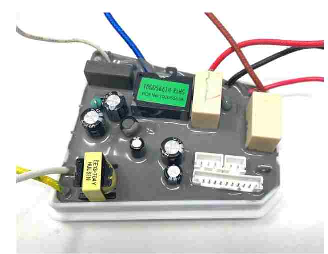

Pasquale IO Inserito: 3 marzo 2024 Segnala Inserito: 3 marzo 2024 Buongiorno a tutti, chiedo aiuto per la riparazione del ferro da stiro in oggetto, il cui difetto è che acceso il ferro e quindi selezionato ECO o TURBO raggiunta la temperatura del ferro e quindi si spegne la luce, premendo il pulsantino vapore del ferro non parte ne' la pompa ne' l'elettrovavola tutto morto, o cosa ?...... potrebbe essere la scheda di comando, datemi una mano non vorrei buttarlo è quasi nuovo ......Grazie
Stefano Dalmo Inserita: 3 marzo 2024 Segnala Inserita: 3 marzo 2024 Parli del riscaldamento del ferro da stiro , ma devi vedere se si riscalda la caldaia ed eventualmente si riscaldasse , controllare l'elettrovalvola. Comunque lo devi aprire e controllare dentro.
