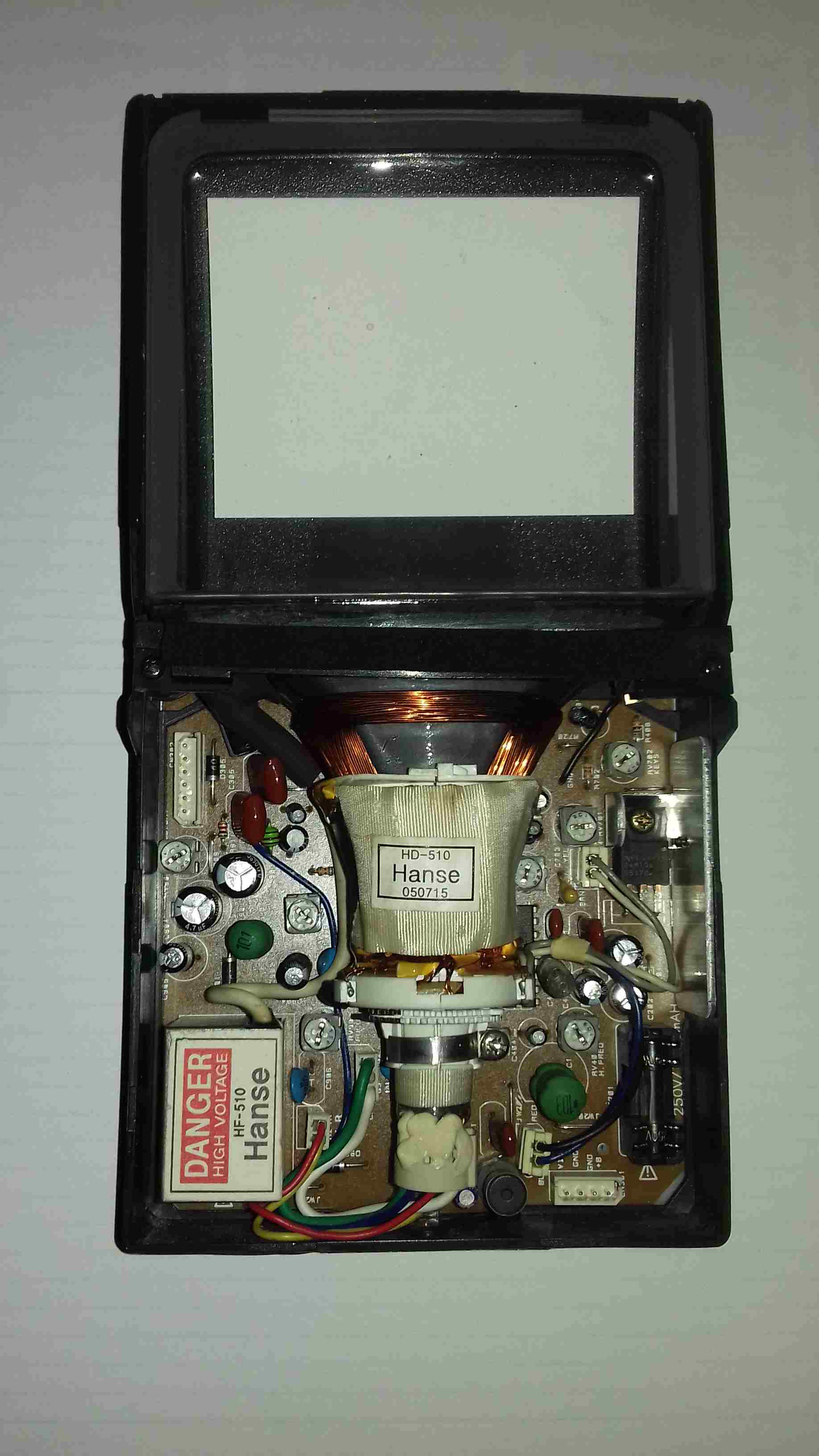

MONITOR VIDEOCITOFONO
Buongiorno,
il modulo video del videocitofono Bticino Spring ha cessato di funzionare, mentre il modulo audio funziona.
Il modulo in questione è della Hanse Electronics, il modello è il 510F CRT, monitor da 4 pollici:
Ho controllato il fusibile ed è ok.
Ho controllato se fosse presente la tensione di uscita del connettore 4PIN che arriva dal modulo audio, e lo è, il suo valore è pari a 12,36Vdc, come da specifiche tecniche Hanse.
Cos'altro posso fare e/o verificare?
Nella speranza di un vostro feedback vi auguro buona giornata.
Ciao
