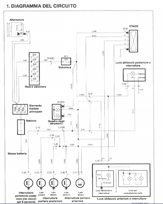

siriopolini Inserito: 4 marzo 2024 Segnala Inserito: 4 marzo 2024 Buonasera a tutti. Spero di aver scelto la sezione giusta, nel caso non lo sia chiedo venia ai moderatori😂. Spero ci sia qualcuno disposto ad aiutarmi a capire lo schema elettrico della luce di cortesia della mia auto. Ho sostituito la lampadina ad incandescenza con una a led, ma si fulmina perche in fase di spegnimento viene sottoalimentata per qualche secondo per affievolire la luminosità. Quale è il componente che lo fa nello schema? Come posso evitarlo in modo da avere uno spegnimento secco da 12v a 0?. Grazie a tutto!!
Dumah Brazorf Inserita: 4 marzo 2024 Segnala Inserita: 4 marzo 2024 19 minutes ago, siriopolini said: si fulmina perche in fase di spegnimento viene sottoalimentata per qualche secondo per affievolire la luminosità. non riesco a comprendere il nesso di causalità
siriopolini Inserita: 4 marzo 2024 Autore Segnala Inserita: 4 marzo 2024 16 minuti fa, Dumah Brazorf ha scritto: non riesco a comprendere il nesso di causalità la lampadina da scheda tecnica lavora 12v dc +/- 5% e la tensione in fase di spegnimento scende a 5 volts circa per qualche secondo non si spegne bruscamente. Quindi ho imputato a questo il fatto che si fulmini.
Livio Orsini Inserita: 4 marzo 2024 Segnala Inserita: 4 marzo 2024 6 minuti fa, siriopolini ha scritto: a lampadina da scheda tecnica lavora 12v dc +/- 5% e la tensione in fase di spegnimento scende a 5 volts circa per qualche secondo non si spegne bruscamente. Quindi ho imputato a questo il fatto che si fulmini. Se sotto alimenti una lampadina questa tuttalpiù non si accende, ma non può bruciarsi. Per bruciare una lampadina bisogna sovra alimentarla.
mrgianfranco Inserita: 4 marzo 2024 Segnala Inserita: 4 marzo 2024 47 minuti fa, siriopolini ha scritto: con una a led, Ma led di buona qualità...o cineserie fatte male?
Dumah Brazorf Inserita: 4 marzo 2024 Segnala Inserita: 4 marzo 2024 Quando il motore è acceso l'alternatore può fornire anche 15V. Se le lampadine non sono state fatte appositamente per l'utilizzo automotive non se la vedono bene.
siriopolini Inserita: 4 marzo 2024 Autore Segnala Inserita: 4 marzo 2024 7 minuti fa, mrgianfranco ha scritto: Ma led di buona qualità...o cineserie fatte male? io li ho comprati in negozio di elettronica a un buon prezzo però più di questo non saprei sono lampade a led con i contatti a siluro (che va pari pari nella plafonierina al posto della vecchia ad incandescenza).
siriopolini Inserita: 4 marzo 2024 Autore Segnala Inserita: 4 marzo 2024 38 minuti fa, Livio Orsini ha scritto: Se sotto alimenti una lampadina questa tuttalpiù non si accende, ma non può bruciarsi. Per bruciare una lampadina bisogna sovra alimentarla. sono completamente ignorante in materia, ma dato che si parla di led non può nuocere all'elettronica? 29 minuti fa, Dumah Brazorf ha scritto: Quando il motore è acceso l'alternatore può fornire anche 15V. Se le lampadine non sono state fatte appositamente per l'utilizzo automotive non se la vedono bene. misurando con motore in moto al minimo non misuro più di 12,5 sui terminali della plafoniera. In ogni caso tecnicamente è un prodotto dedicato.
NovellinoXX Inserita: 4 marzo 2024 Segnala Inserita: 4 marzo 2024 (modificato) 42 minuti fa, siriopolini ha scritto: io li ho comprati in negozio di elettronica a un buon prezzo però più di questo non saprei sono lampade a led con i contatti a siluro Fossi in te le proverei a banco sotto tensione ( a 15V) per alcune ore e controllerei la temperatura raggiunta. L'acquisto in un negozio di elettronica non e' una garanzia perchè anche loro acquistano in cina e ti assicuro, per esperienza personale, che di lampade led per uso automotive buone e durature ce ne sono veramente poche. Se le lampade led si bruciano la sola causa e' la scarsa qualità. Modificato: 4 marzo 2024 da NovellinoXX
siriopolini Inserita: 5 marzo 2024 Autore Segnala Inserita: 5 marzo 2024 14 ore fa, NovellinoXX ha scritto: Fossi in te le proverei a banco sotto tensione ( a 15V) per alcune ore e controllerei la temperatura raggiunta. L'acquisto in un negozio di elettronica non e' una garanzia perchè anche loro acquistano in cina e ti assicuro, per esperienza personale, che di lampade led per uso automotive buone e durature ce ne sono veramente poche. Se le lampade led si bruciano la sola causa e' la scarsa qualità. grazie proverò in questo modo, in realtà la non sta accesa molto a lungo in auto, speriamo che sia solo difettosa la lampadina
Livio Orsini Inserita: 5 marzo 2024 Segnala Inserita: 5 marzo 2024 14 ore fa, siriopolini ha scritto: sono completamente ignorante in materia, ma dato che si parla di led non può nuocere all'elettronica? Molto difficile, anzi praticamente improbabile. Se stai usando l'ampade a LEDs meglio se usi lampade previste per alimentazione sino a 15V. Però io sono del parere che sostituire una lampadina prevista dal costruttore con altro tipo, specialmente di differente tecnologia come i LEDs, sia quasi sempre dannoso per la vita del componente. Nel caso di plafoniere d'autovetture non c'è alcuna ragione pratica in queste sostituzioni. Il tempo di accensione è talmente breve, e la differenza di potenza assorbita non molto elevata, per cui non c'è ragione di effettuare il campbio di tecnologia.
NovellinoXX Inserita: 5 marzo 2024 Segnala Inserita: 5 marzo 2024 (modificato) 2 ore fa, siriopolini ha scritto: proverò in questo modo, in realtà la non sta accesa molto a lungo in auto L'auto e' un ambiente particolare; in estate se lasci l'auto sotto al sole, l'interno raggiunge e supera facilmente i 60°C e già questo e' una condizione sfavorevole; poi i cinesi, per vendere, hanno l'abitudine di sovralimentare i led per dichiarare che fanno tanti Lux,.... e la frittata e' fatta 😀 Modificato: 5 marzo 2024 da NovellinoXX
