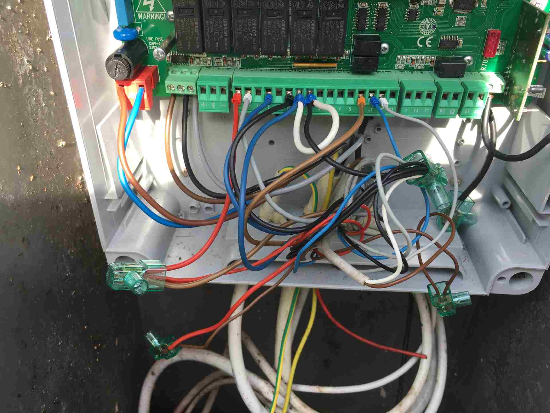

Chindasvindo Inserito: 5 marzo Segnala Share Inserito: 5 marzo Buongiorno a tutti. Mi si è bloccato il cancello (motore axo e centrale zjl14). ho provato a sostituire la scheda perchè un tecnico mi aveva detto che il problema era quello. ho programmato la scheda nuova e fatto la taratura corsa e tutto è andato bene. Dopo la taratura non funziona più nemmeno la scheda nuova. Mi da l'errore "sicurezza C1,C2" so che sono le fotocellule ma il fatto è che tra 10 e 2 non ho tensione. Le foto non scattano perchè non sono alimentate ovviamente e l'errore deriva da quello, suppongo, anche perchè se le escludo da programmazione l'errore scompare. Ho controllato i cablaggi e i fusibili e sono ok; le foto sono pulite dentro e fuori. Se con le foto escluse provo provo nuovamente a far partire la taratura corsa il cancello non si muove; sulla scheda appaiono i messaggi "apertura" e "chiusura" per qualche secondo in sequenza e poi il messaggio "Errore". Ho collegato come accessori un comando apertura a chiave, lampeggiante e fotocellule (non in serie ma su cx e cy). Non capisco come mai tra 10 e 2 ci siano 0v (misurati in alternata), invece che 24. Mi voto a qualche santo che possa darmi un suggerimento. Grazie in anticipo. Link al commento Condividi su altri siti More sharing options...
ROBY 73 Inserita: 6 marzo Segnala Share Inserita: 6 marzo Ciao Chindasvindo, 11 ore fa, Chindasvindo ha scritto: Mi si è bloccato il cancello (motore axo e centrale zjl14) Prima di tutto è ZLJ14, comunque, di che anno è la centrale? https://www.segedip.com/catalogue/came/pdf/5SX001_1627_tech_20210621130141Rlxk.pdf https://static.came.com/doc/FA00044M04.pdf https://static.came.com/doc/FA01082M04.pdf https://static.came.com/doc/FA01165M04.pdf 11 ore fa, Chindasvindo ha scritto: ..........Ho controllato i cablaggi e i fusibili e sono ok "Guardami negli occhi" 🤪 e dicci la verità, i fusibili li hai controllati tutti e con il tester, oppure solo "a occhio"? Perché a volte il filetto non si rompe completamente e guardandoli sembrano ancora integri. 11 ore fa, Chindasvindo ha scritto: Non capisco come mai tra 10 e 2 ci siano 0v (misurati in alternata), invece che 24. Ok, va bene in alternata, ma tra 10 e 11 hai provato invece che tra 10 e 2? Hai provato subito in uscita del trasformatore? Il ponte tra 1 e 2 c'è? Oppure c'è un pulsante di STOP o un altro dispositivo con contatto NC, oppure l'hai escluso dalla programmazione? Posta un paio di foto con i collegamenti a vista e display acceso con l'eventuale errore che ci capiamo meglio Link al commento Condividi su altri siti More sharing options...
Chindasvindo Inserita: 7 marzo Autore Segnala Share Inserita: 7 marzo Buonasera Roby, ammetto che i fuse li ho controllati a occhio. tra i e 2 ho disabilitato da software e tra 10 e 11 non ho provato (mi è venuto in mente stamattina). La centrale è stata installata nel 2012 ma la scheda è nuova (anche per questo ho controllato i fuse a occhio). Non ho provato in uscita dal trasformatore (appena ho un attimo di tempo verifico). Domani faccio le foto, comunque i messaggi sono: - sicurezze c1, c2 ( e quindi sono le fotocellule); - quando avvio la taratura corsa il cancello non si muove, sul display appare apertura per qualche secondo, poi chiusura per qualche secondo e successivamente appare il messaggio "errore". Link al commento Condividi su altri siti More sharing options...
ROBY 73 Inserita: 7 marzo Segnala Share Inserita: 7 marzo 4 ore fa, Chindasvindo ha scritto: ammetto che i fuse li ho controllati a occhio. Ecco appunto ☺️ 4 ore fa, Chindasvindo ha scritto: comunque i messaggi sono: - sicurezze c1, c2 ( e quindi sono le fotocellule); O fai i ponti tra 2-C1 e 2-C2, oppure li disabiliti dalla programmazione. Naturalmente solo per fare le prove, poi dovrai eventualmente trovare dov'è il problema e risolverlo 4 ore fa, Chindasvindo ha scritto: - quando avvio la taratura corsa il cancello non si muove, sul display appare apertura per qualche secondo, poi chiusura per qualche secondo e successivamente appare il messaggio "errore". Intanto controlla i fusibili e le tensioni che siano corrette e poi se fosse necessario prova a ripetere l'apprendimento Link al commento Condividi su altri siti More sharing options...
Chindasvindo Inserita: 8 marzo Autore Segnala Share Inserita: 8 marzo Buonasera Roby, oggi non sono riuscito a fare nulla, purtroppo. Ho già provato a disabilitare cx e cy tramite software, infatti gli errori spariscono. Ho provato a rifare la taratura corsa con le foto disabilitate ma mi da il famoso apertura, chiusura, errore, senza che il cancello si muova. Se domani non piove, mi ci metto di buzzo buono. La cosa che mi pare strana è che la prima taratura l'ha fatta senza problemi; il cancello si è chiuso, l'elettroserratura è scattata e si è riaperto. Poi il nulla...... Link al commento Condividi su altri siti More sharing options...
ROBY 73 Inserita: 9 marzo Segnala Share Inserita: 9 marzo 3 ore fa, Chindasvindo ha scritto: ......Se domani non piove, mi ci metto di buzzo buono. Ok, speriamo bene. 3 ore fa, Chindasvindo ha scritto: Ho già provato a disabilitare cx e cy tramite software, infatti gli errori spariscono. ........... la prima taratura l'ha fatta senza problemi; il cancello si è chiuso, l'elettroserratura è scattata e si è riaperto. Poi il nulla...... Se saltano ancora i fusibili (se uno fosse saltato, naturalmente), prova a scollegare le fotocellule dall'alimentazione 10-11, magari ce n'è una in corto e fa intervenire il fusibile. Altra domanda, che modello / articolo preciso sono le fotocellule? Perché se fossero le DIR, controlla anche il fusibile all'interno della trasmittente. Link al commento Condividi su altri siti More sharing options...
Chindasvindo Inserita: 9 marzo Autore Segnala Share Inserita: 9 marzo Buongiorno Roby. Intanto grazie per le info. Le foto sono DIR. Oggi piove e domani è previsto diluvio universale. Mi sa che dovrò dedicarmi al cancello da lunedi. 😜 Link al commento Condividi su altri siti More sharing options...
ROBY 73 Inserita: 9 marzo Segnala Share Inserita: 9 marzo 9 ore fa, Chindasvindo ha scritto: ..........Mi sa che dovrò dedicarmi al cancello da lunedi. 😜 Ok, appena puoi, facci sapere Link al commento Condividi su altri siti More sharing options...
Chindasvindo Inserita: 18 marzo Autore Segnala Share Inserita: 18 marzo Eccomi. Solo oggi sono riuscito a fare un po' di prove (tempo tiranno.... non ce n'è mai abbastanza). Il trasformatore è ok. Tensione in ingresso corretta e in uscita 12 e 24 V. tra 10 e 11 (collegamento elettroserratura da schema CAME ) ho 24 V. Tra 10 e 2 (collegamento delle fotocellule DIR da schema della CAME) il nulla . Ho ordinato i fusibili e li cambierò tutti. Non credo siano le fotocellule perchè le ho escluse tramite programmazione e comunque il problema è la tensione mancante tra 10 e 2 che non le alimenta; credo che il messaggio di errore quando le attivo in programmazione derivi dal fatto che non sono alimentate e le legge come guaste (sono su due circuiti diversi CX e CY, se fosse una coppia andata l'altra dovrebbe non segnalare errore). Anche tra 2 e 7, dove è collegata la serratura di comando non ho tensione. Mah! Link al commento Condividi su altri siti More sharing options...
ROBY 73 Inserita: 18 marzo Segnala Share Inserita: 18 marzo 5 ore fa, Chindasvindo ha scritto: Il trasformatore è ok. Tensione in ingresso corretta e in uscita 12 e 24 V. tra 10 e 11 (collegamento elettroserratura da schema CAME ) ho 24 V. ..........Anche tra 2 e 7, dove è collegata la serratura di comando non ho tensione. Mah! Attenzione che la serratura non è collegata tra 2 e 7, dove in realtà c'è il pulsante apri / chiude che ripete il segnale del radiocomando e tra questi non c'è nemmeno nessuna tensione, visto che si tratta di un semplice contatto NA. Guarda bene i manuali, la serratura va collegata tra i morsetti 11 e ES. 5 ore fa, Chindasvindo ha scritto: Tra 10 e 2 (collegamento delle fotocellule DIR da schema della CAME) il nulla . ....... Non credo siano le fotocellule perchè le ho escluse tramite programmazione e comunque il problema è la tensione mancante tra 10 e 2 che non le alimenta; Ma hai fatto il ponte tra i morsetti 1 e 2? Anche se lo STOP l'avessi escluso tramite programmazione, fai ugualmente un ponte con un pezzo di filo e poi misura la tensione, oppure misura direttamente anche tra 10 e 1. 5 ore fa, Chindasvindo ha scritto: Ho ordinato i fusibili e li cambierò tutti. Se sono integri non ne vale la pena, comunque non sarò di certo io ad impedirtelo, vedi tu. 5 ore fa, Chindasvindo ha scritto: credo che il messaggio di errore quando le attivo in programmazione derivi dal fatto che non sono alimentate e le legge come guaste (sono su due circuiti diversi CX e CY, se fosse una coppia andata l'altra dovrebbe non segnalare errore) Sì esatto, fino ad un certo punto però, hai controllato anche i fusibili nelle trasmittenti delle DIR Link al commento Condividi su altri siti More sharing options...
Chindasvindo Inserita: 19 marzo Autore Segnala Share Inserita: 19 marzo Per serratura intendevo il comando a chiave, non l'elettroserratura che ho collegato tra 11 ed ES. Il ponte 1-2 non l'ho fatto ma ci proverò. Ho misurato la tensione tra 10 e 2 ma mi da 1V. I fusibili delle fotocellule li ho controllati e sono ok. Domani mattina spero di avere un po' di tempo per provare. Ma se provo ad alimentare le fotoinvece che con 10 e 2 con 10 e 11? Sono sempre 24V. E' una stupidata? Link al commento Condividi su altri siti More sharing options...
ROBY 73 Inserita: 20 marzo Segnala Share Inserita: 20 marzo 9 ore fa, Chindasvindo ha scritto: Ma se provo ad alimentare le fotoinvece che con 10 e 2 con 10 e 11? Non ho mai provato, ma in effetti dovrebbe essere la stessa cosa solo per la ricevente (quella con quattro / cinque fili), però attenzione che la trasmittente (due fili), la devi collegare per forza di cose tra il 2 ed il TX che comunica direttamente con il TX della fotocellula ricevente. Inoltre, sulla foto ricevente dovrai portare un cavo a cinque fili, perché sul contatto NC non puoi fare il ponte con il morsetto 2, ma devi portare il filo che esce dal comune 2 come schema: https://damrexelprod.blob.core.windows.net/medias/64c12c3f-b1ad-4267-a7b8-e46bf5e2d1f0 Oppure cambi tipologia di fotocellule con una coppia "tradizionale" e non sincronizzata come le DIR Link al commento Condividi su altri siti More sharing options...
Chindasvindo Inserita: 3 aprile Autore Segnala Share Inserita: 3 aprile Niente. Non ne vengo a capo. Ho testato tutto, cambiato i fusibili, ponticellato....... niente. Mi viene un dubbio. MA se facendo la taratura che è sotto la voce programma "encoder" mi esce il messaggio "errore", considerando che i collegamenti sono corretti, può essere che sia la scheda encoder guasta? Del resto è scritto anche sul manuale. d è possibile che la scheda encoder guasta mandi in casino la scheda principale e mi dia errore sulle fotocellule? Link al commento Condividi su altri siti More sharing options...
elpais78 Inserita: 3 aprile Segnala Share Inserita: 3 aprile Scusami la banalità, Se hai gli encoder non è che per caso nei vari tentativi o la sostituzione della scheda siano invertiti motore 1 encoder 2 e viceversa, se ti dà errore quando fa l ' apertura o chiusura potrebbe non ricevere segnale dall' encoder.. Link al commento Condividi su altri siti More sharing options...
Chindasvindo Inserita: 4 aprile Autore Segnala Share Inserita: 4 aprile E' un cancello ad anta unica con un solo motore; è per questo motivo che ho pensato all'encoder non funzionante. Link al commento Condividi su altri siti More sharing options...
ROBY 73 Inserita: 4 aprile Segnala Share Inserita: 4 aprile 41 minuti fa, Chindasvindo ha scritto: E' un cancello ad anta unica con un solo motore; è per questo motivo che ho pensato all'encoder non funzionante. Prova a collegare il motore sull'uscita dell'altro motore e vedi come va Link al commento Condividi su altri siti More sharing options...
Chindasvindo Inserita: 5 aprile Autore Segnala Share Inserita: 5 aprile Sulla scheda non ho un'uscita per un altro motore. Almeno, non credo ci sia. Link al commento Condividi su altri siti More sharing options...
ROBY 73 Inserita: 5 aprile Segnala Share Inserita: 5 aprile 7 ore fa, Chindasvindo ha scritto: Sulla scheda non ho un'uscita per un altro motore. Urca! Non dico che hai ragione, ma sai che non hai nemmeno tutti i torti 😁 Scusami, ma sono talmente abituato con le centrali a due motori che non ho più guardato il manuale e mi ha portato "fuori fase" @elpais78 che ha scritto: Il 3/4/2024 alle 21:24 , elpais78 ha scritto: .....la sostituzione della scheda siano invertiti motore 1 encoder 2 e viceversa Comunque, a questo punto presumo che il problema sia proprio l'encoder del motore che se fosse un AX5024, il codice ricambio è il 88001-0042, altrimenti dicci il modello preciso del motore, oppure posta una foto dell'etichetta. Magari prima controlla anche se il cavo che va dalla centrale al motore stesso è completamente integro. Link al commento Condividi su altri siti More sharing options...
Chindasvindo Inserita: 6 aprile Autore Segnala Share Inserita: 6 aprile Il motore è un ax 3024.Ho già ordinato la scheda CAME 88001-0042. Vediamo se risolviamo. Intanto oggi ho messo in corto c ed nc delle fotocellule e gli errori sono scomparsi. ma ho provato ancora la taratura corsa ma dava ancora "errore!", quindi mi sa che è proprio la scheda. Appena arriva la monto e vi faccio sapere. Link al commento Condividi su altri siti More sharing options...
ROBY 73 Inserita: 7 aprile Segnala Share Inserita: 7 aprile 7 ore fa, Chindasvindo ha scritto: Ho già ordinato la scheda CAME 88001-0042. Vediamo se risolviamo. ........ Ok, speriamo bene Link al commento Condividi su altri siti More sharing options...
Chindasvindo Inserita: 13 aprile Autore Segnala Share Inserita: 13 aprile Arrivato l'encoder. Montato. Il cancello non funziona.☹️ Link al commento Condividi su altri siti More sharing options...
ROBY 73 Inserita: 14 aprile Segnala Share Inserita: 14 aprile 2 ore fa, Chindasvindo ha scritto: Arrivato l'encoder. Montato. Il cancello non funziona. Accidenti! Non mi ricordo più se mi avevi risposto, ma avevi controllato l'integrità dei cavi? Link al commento Condividi su altri siti More sharing options...
Chindasvindo Inserita: 14 aprile Autore Segnala Share Inserita: 14 aprile Si ma a questo punto li cambio. Non so cosa altro fare. Link al commento Condividi su altri siti More sharing options...
