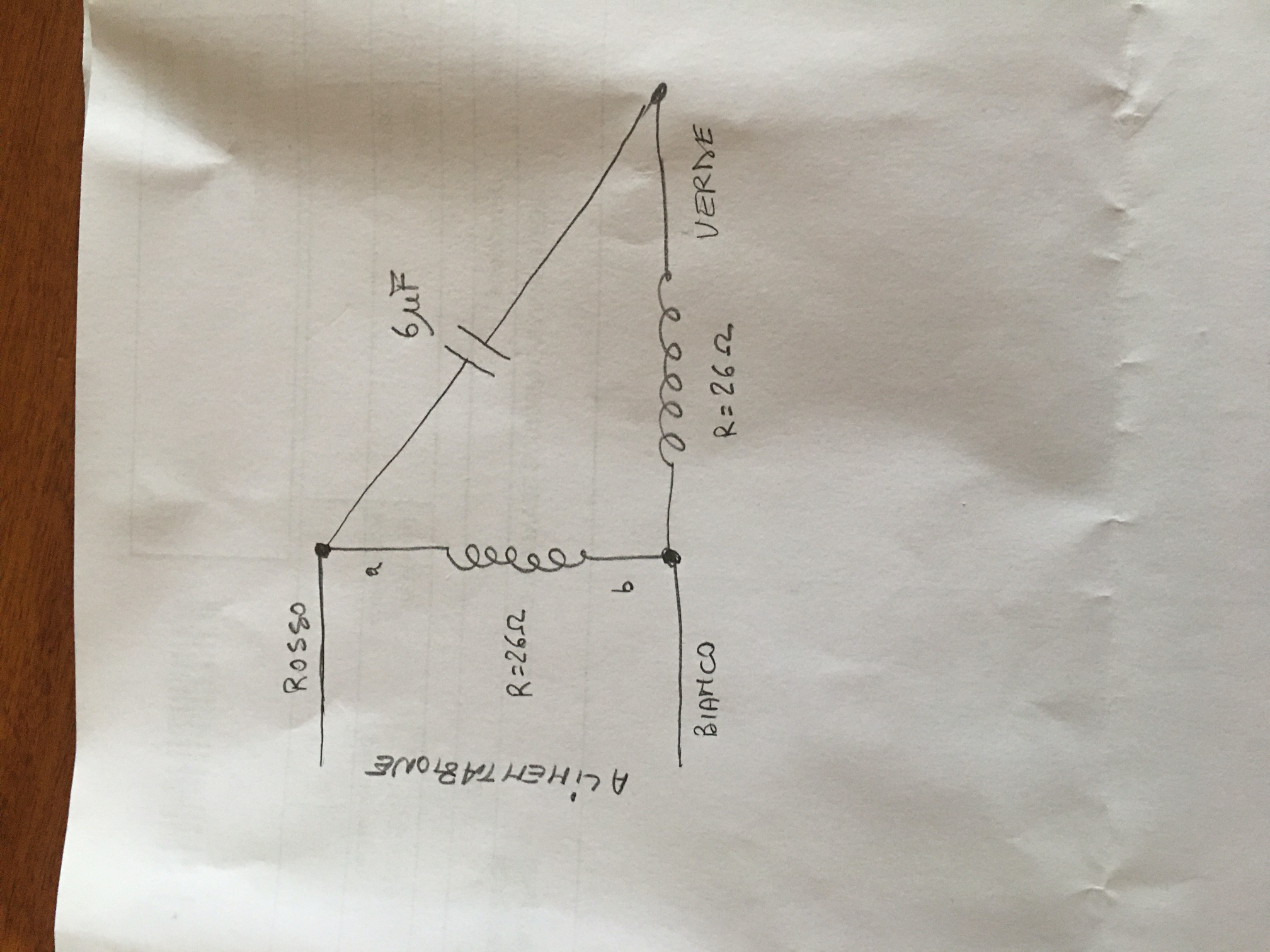

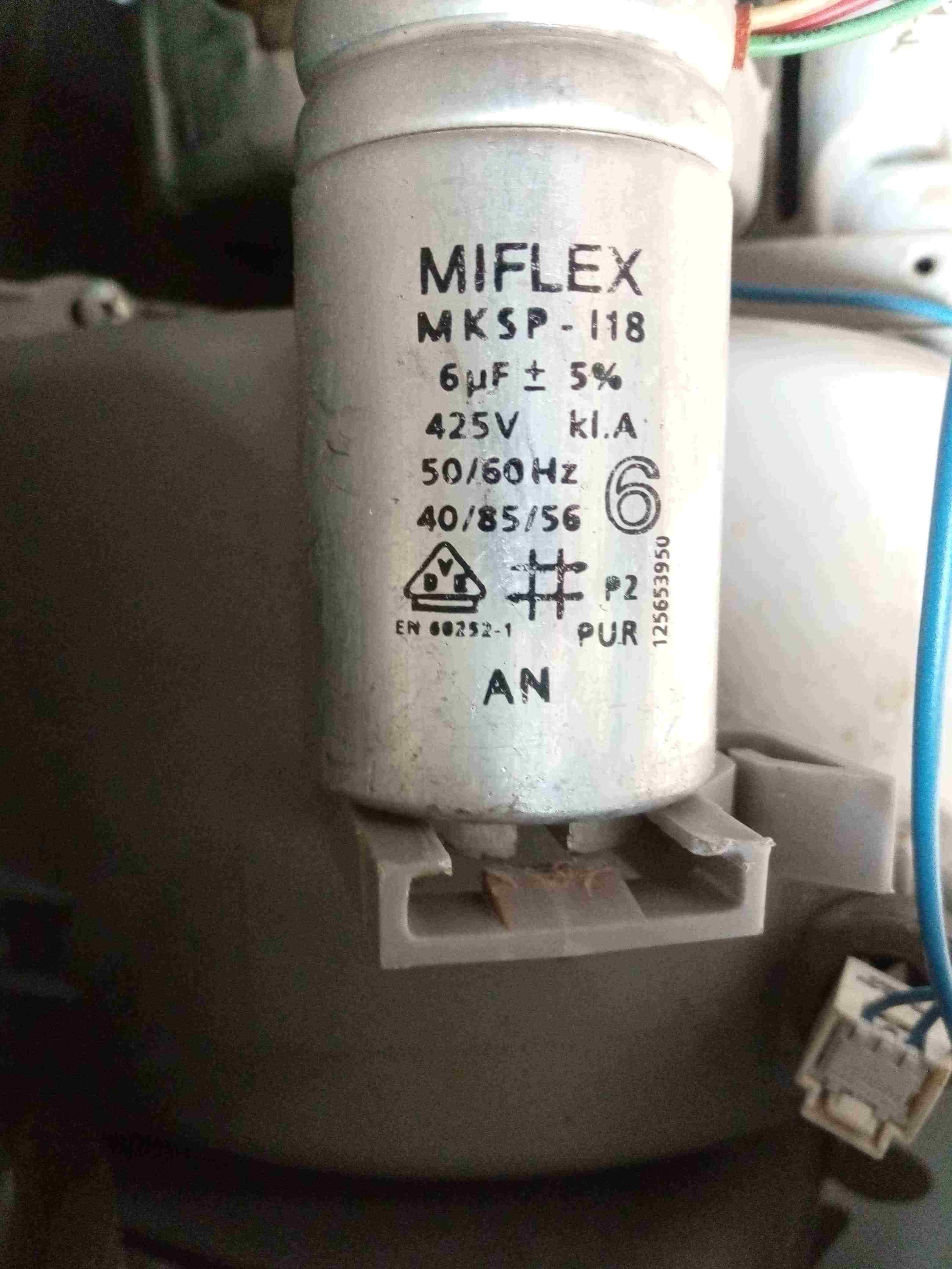

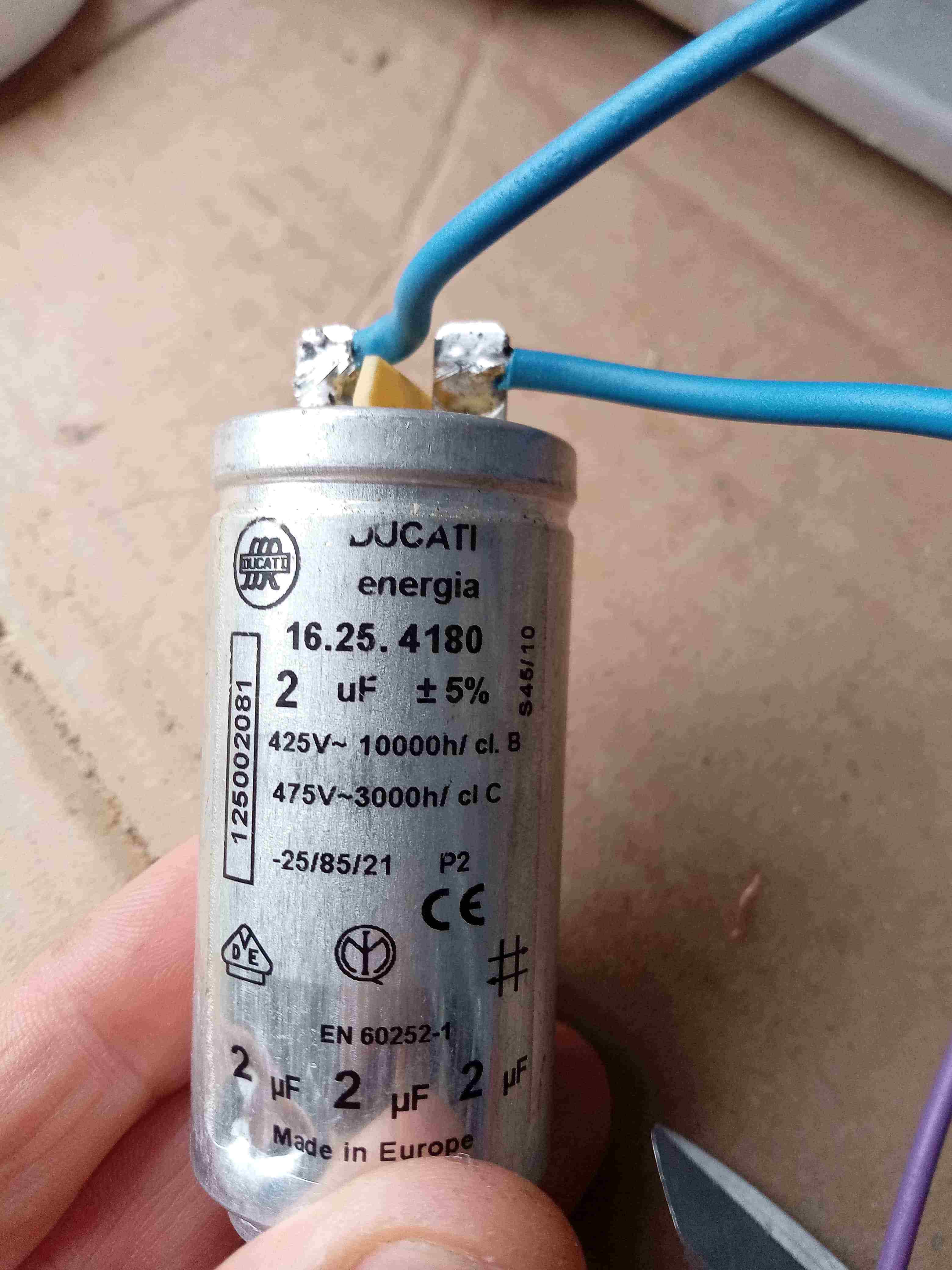

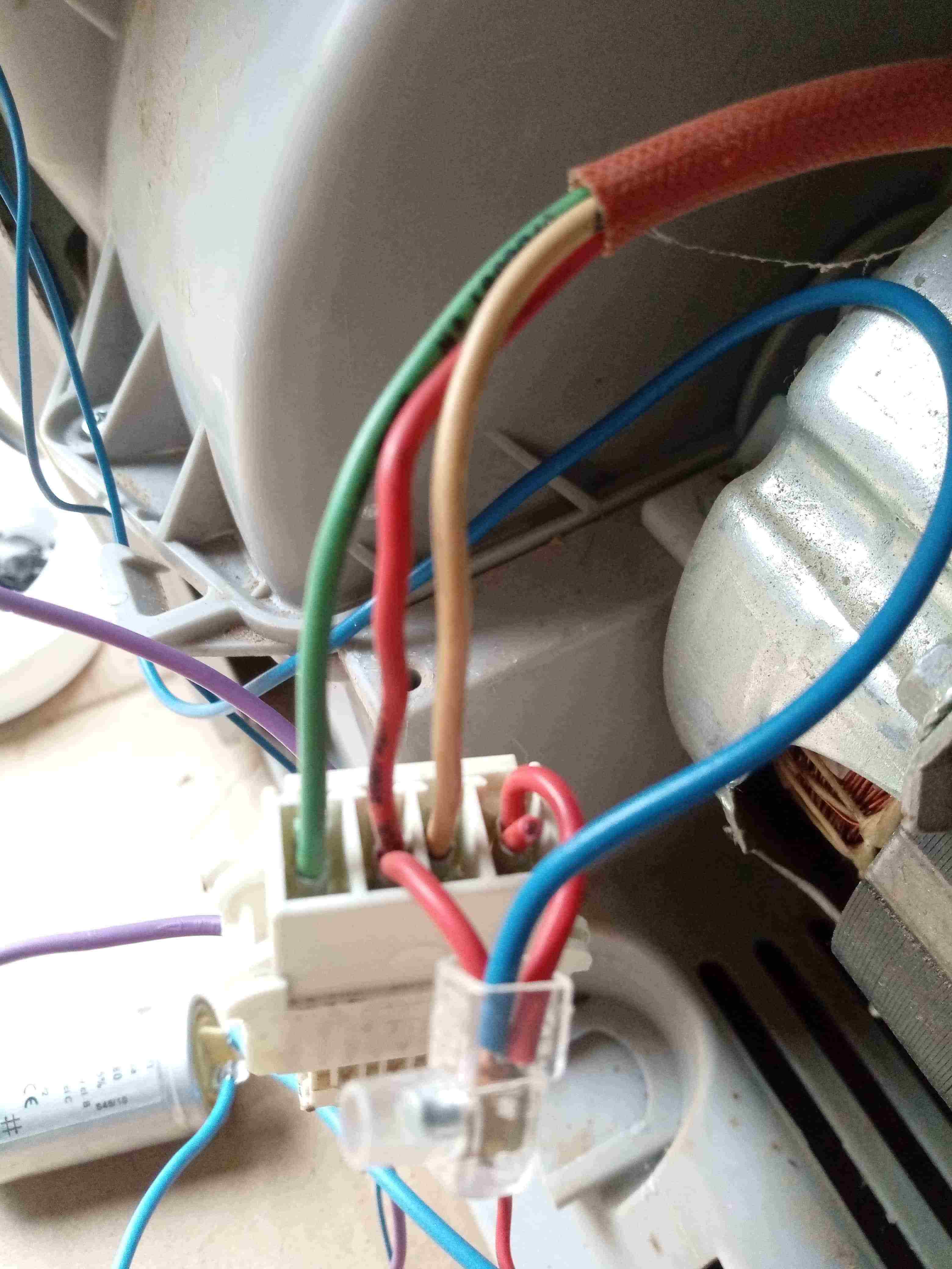

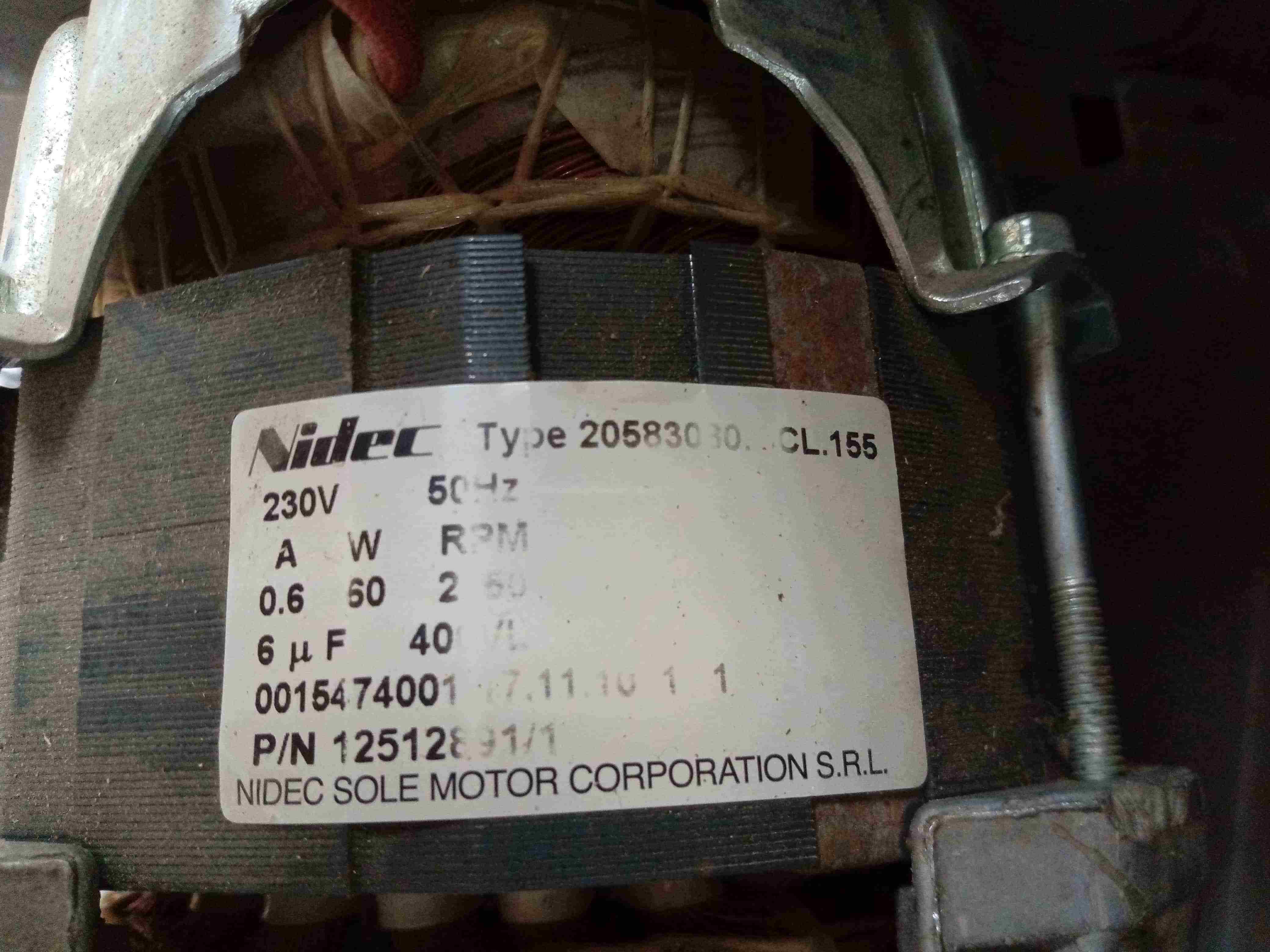

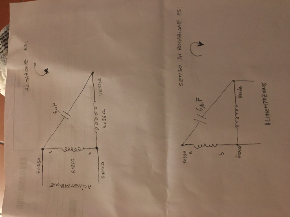

Motore nidec 230v 3 fili
Ciao a chi legge e grazie se avete voglia di aiutarmi.
Asciugatrice dismessa da tempo, ora sistemata, ma non ricordo collegamenti motore.
Cosa sono i 2 avvolgimenti? Verso di rotazione o avvio e regime?
Fra filo rosso e verde 53 ohm
fra filo bianco e verde 26ohm
fra filo bianco e rosso 26ohm
Il connettore motore aveva 1 ponte con filo rosso che ho furbamente tagliato, e un filo verde che esce dal morsetto.
Dalla parte opposta un connettore a 3 fili che va alla scheda e poi 1 posto libero.
ah ho messo 2 condensatori in foto perchè io credo che siano avvolgimenti di avvio e regime, ma non so come collegare.
Grazie tante
fabiano
Modificato: da Rogagold
dimenticanza
Questo è lo schema di collegamento del motore con condensatore sempre inserito e con entrambi gli avvolgimenti uguali.
per invertire il senso di rotazione è sufficiente invertire l'avvolgimento a-b oppure anche l'altro visto che sono uguali.
*** non tutti i motori monofasi hanno questa caratteristica di avere entrambi gli avvolgimenti uguali e quindi la possibilità di usare uno o l'altro come avvolgimento di marcia.
Per chiarezza allego gli Schemi  per inversione di rotazione. (valido solo per motori con avvolgimenti Marcia e Avviamento uguali),
Scusa letto solo ora, non ho ricevuto email di risposta, boh.
Grazie tante! Sei stato super.
Ora provo. Ma ho notato che nello schema mi hai indicato 1 solo condensatore.. Ho cercato in rete i ricambi della mia asciugatrice zoppas PTE 273, ed effettivamente dice che usa 2 condensatori.
I dati di targa del motore dicono 1 condensatore da 6µF. Che valori indicano i racambi? Potrebbe anche essere che ci sia un secondo condensatore, in parallelo al primo tramite contatto di relè, che serve per aumentare la coppia di avviamento; raggiunta la velocità di regime il secondo condensatore viene staccato.
