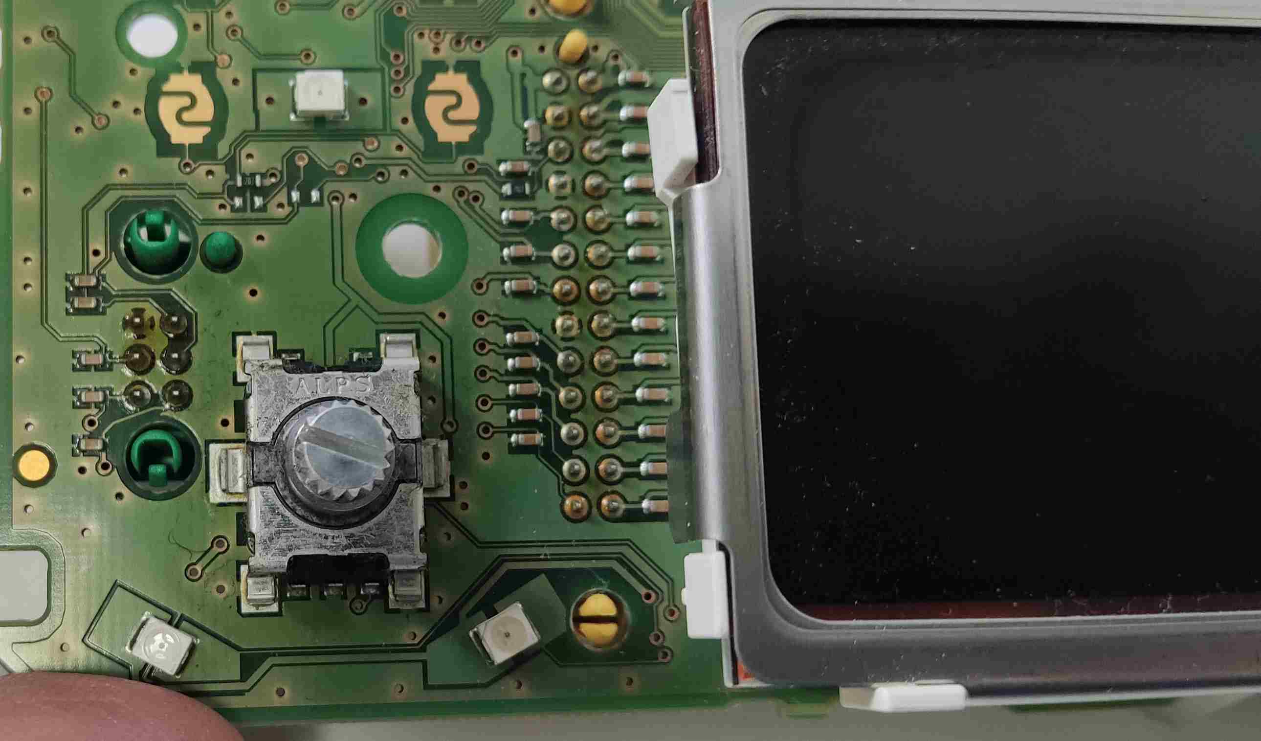

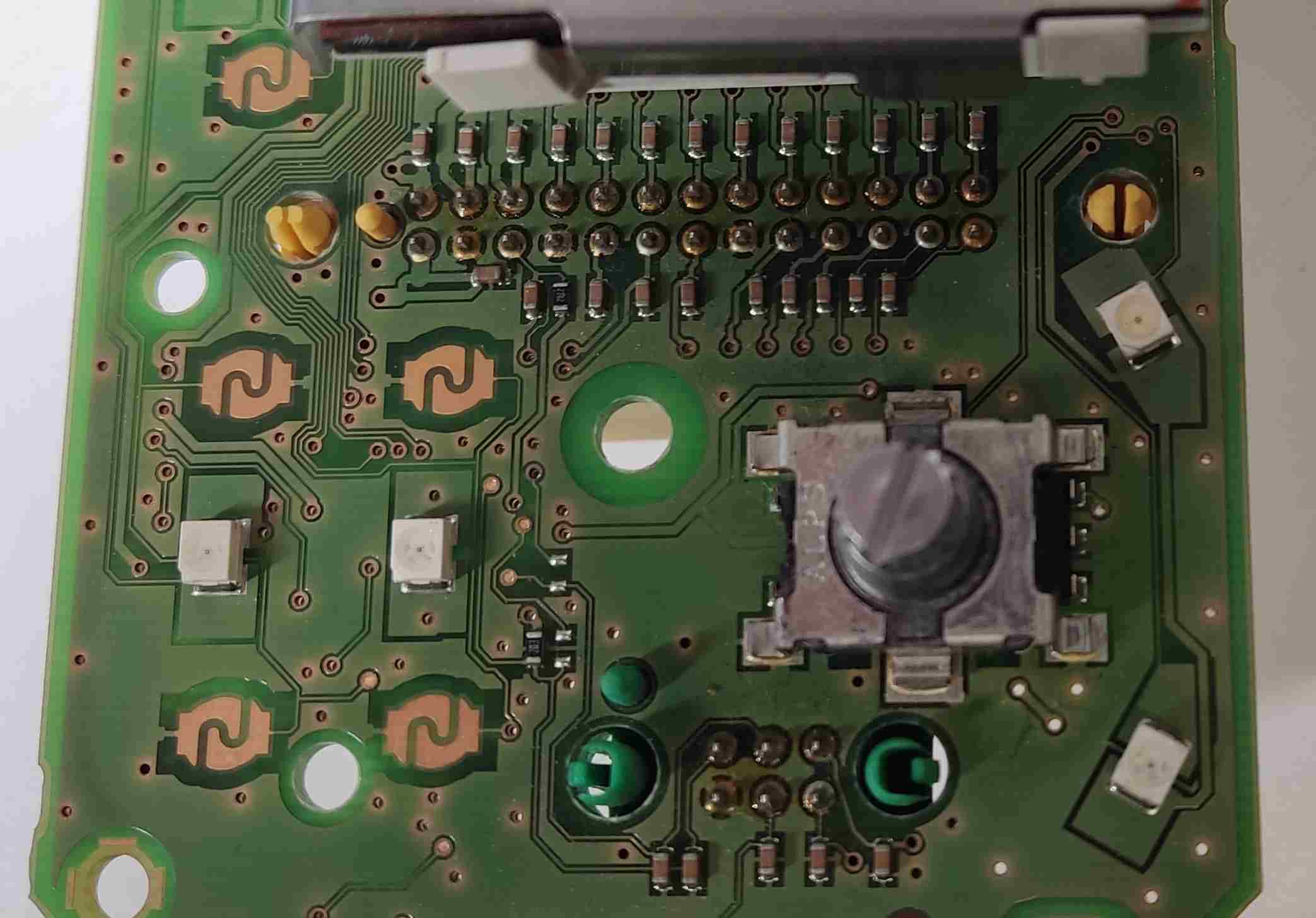

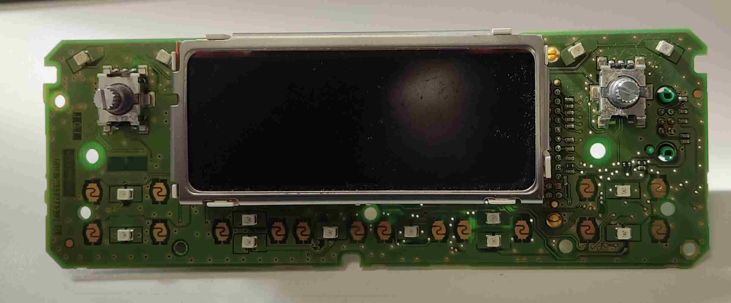

gargantua_72 Inserito: 6 marzo 2024 Segnala Inserito: 6 marzo 2024 Salve a tutti, da diverso tempo entrambe le manopole della temperatura del clima della mia auto fanno i capricci, ovvero durante la rotazione in un senso o nell'altro vengono impostati valori distanti tra loro e non lineari e qualche volta cambiano da soli durante la normale marcia del veicolo. Dopo aver smontato il pannello di controllo del clima (vedi foto allegate) ho constatato che queste regolazioni dovrebbero trattarsi di encoder (mi sembra che si usino spesso per il volume delle autoradio) presumibilmente sporchi e quindi non effettuano una lettura precisa della posizione dell'alberino. La domanda che vi pongo è la seguente: è possibile usare il classico spray pulisci contatti per risolvere o rischio di peggiorare la situazione? E nel caso quale spray mi suggerite di utilizzare? Grazie
Bravoemiliano Inserita: 6 marzo 2024 Segnala Inserita: 6 marzo 2024 Ciao, di solito basta pulirli con una gomma da matita morbida
Scavir Inserita: 6 marzo 2024 Segnala Inserita: 6 marzo 2024 11 ore fa, gargantua_72 ha scritto: E nel caso quale spray mi suggerite di utilizzare? Uno Spray di tipo "Secco" non oleoso. Ciao, Virginio
gargantua_72 Inserita: 7 marzo 2024 Autore Segnala Inserita: 7 marzo 2024 10 ore fa, Scavir ha scritto: Uno Spray di tipo "Secco" non oleoso. Ciao, Virginio Grazie Virginio
gargantua_72 Inserita: 15 marzo 2024 Autore Segnala Inserita: 15 marzo 2024 Buongiorno a tutti, questo weekend ho effettuato la pulizia con lo spray suggerito ed ho risolto il problema. Grazie a tutti voi
Scavir Inserita: 15 marzo 2024 Segnala Inserita: 15 marzo 2024 8 ore fa, gargantua_72 ha scritto: questo weekend ho effettuato la pulizia con lo spray suggerito ed ho risolto il problema. Molto Bene !!!! Ciao, Virginio😉
