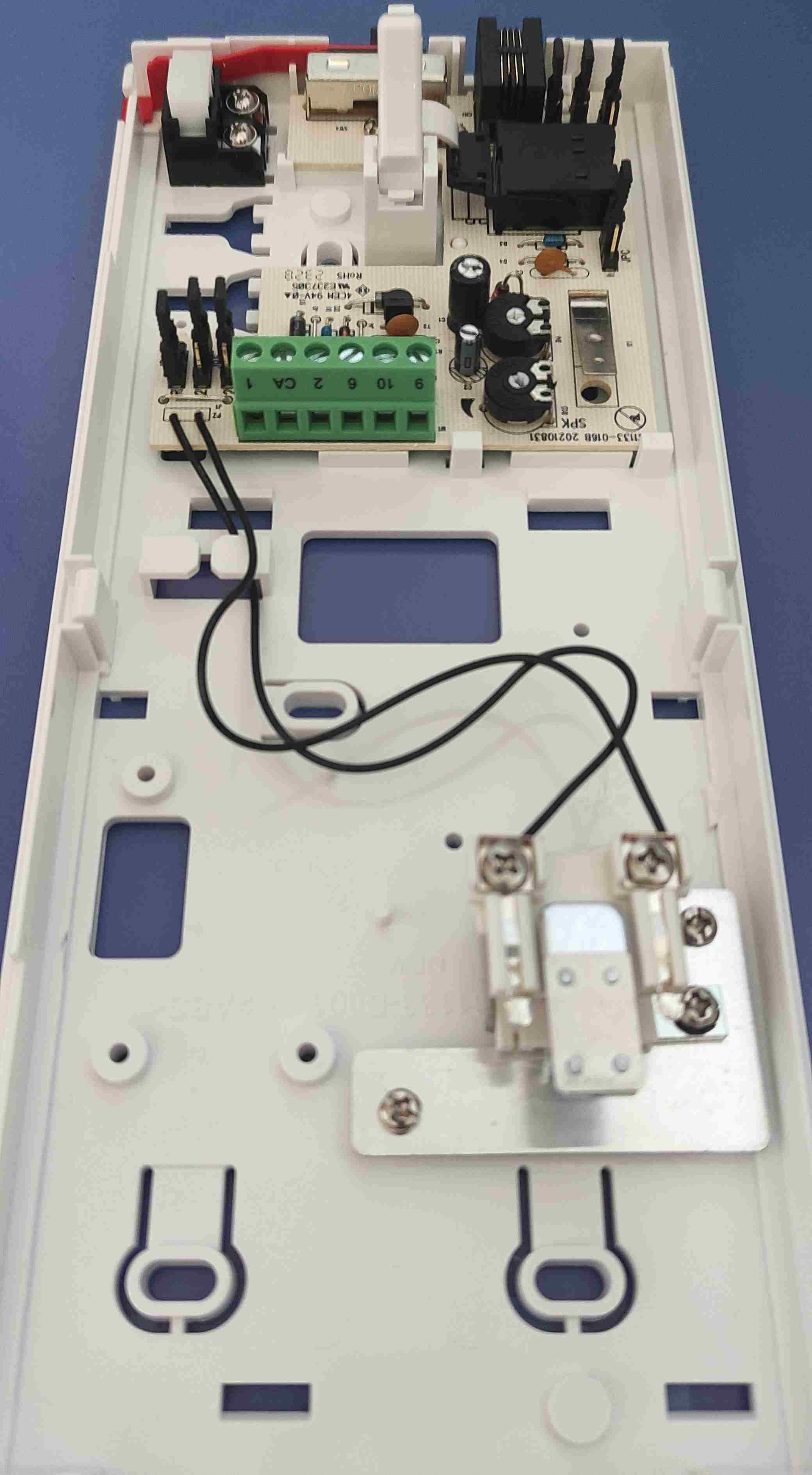

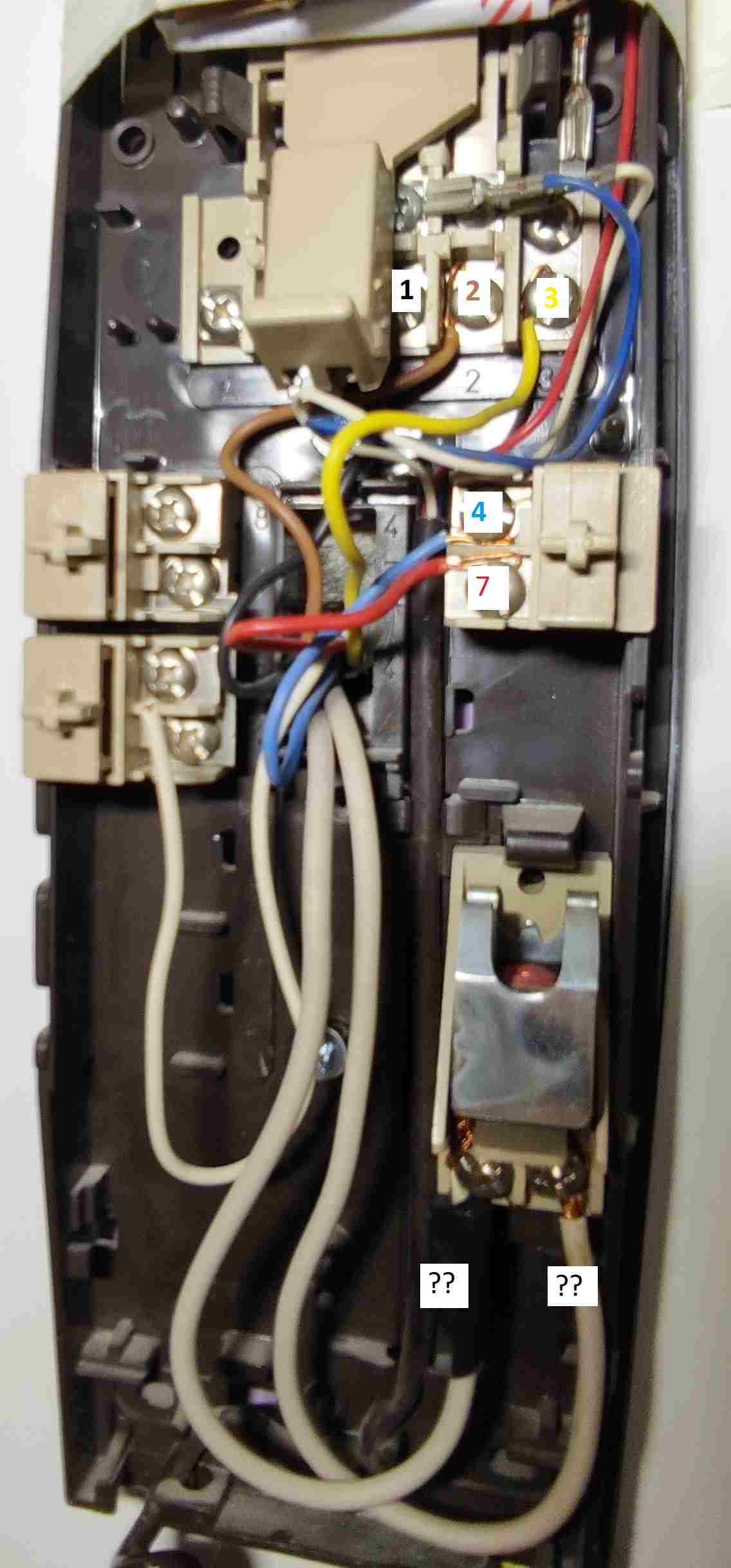

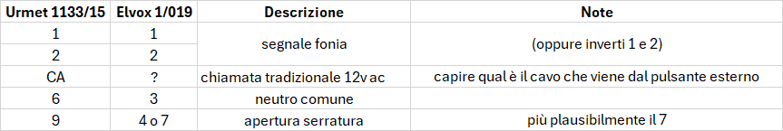

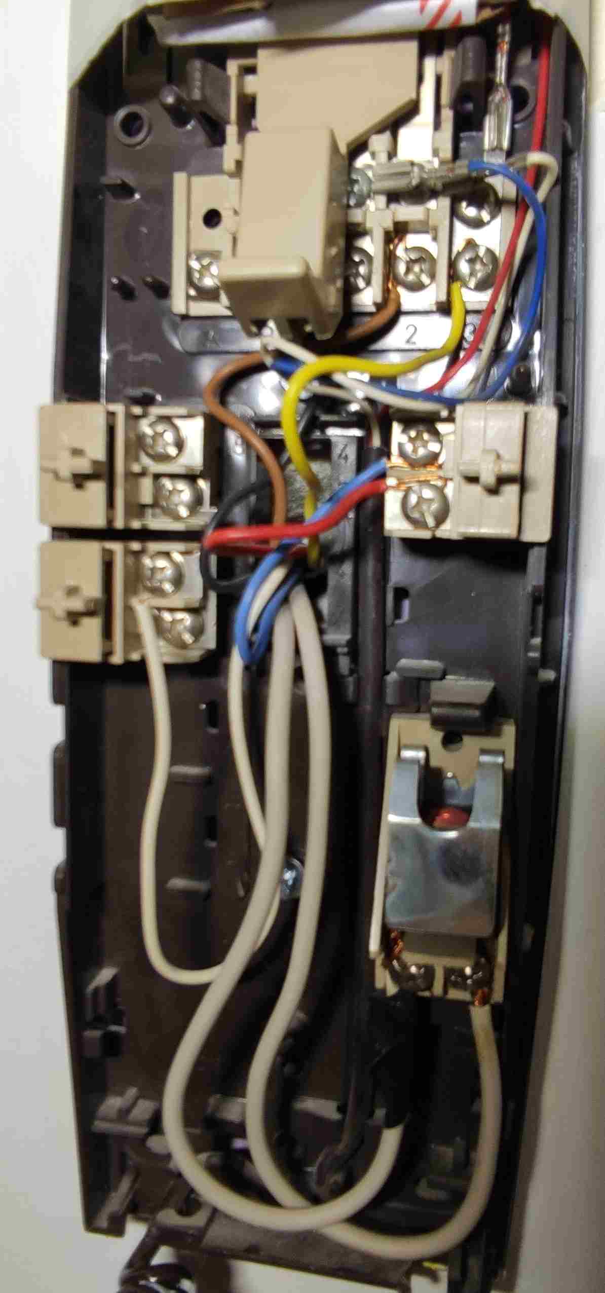

Sostituzione citofono Elvox 1/019 con Urmet 1133/15.
Ferdinando.tec
Ferdinando.tec
Ciao a tutti!
Vi scrivo per chiedervi un parere: volevo sostituire un vecchio citofono elvox 1/019 con un Urmet 1133/15.
Mi scuso in anticipo perché ci sono già altre discussioni sullo stesso argomento, ma vedo nelle foto che il mio citofono è un po' diverso.
P.S. Si tratta di un impianto condominiale.
Grazie mille.
Link al commento
Condividi su altri siti
Ciao,
probabilmente da qualche parte o dietro il citofono c'è uno sdoppiamento del neutro comune.
Ad occhio direi che 1,2 e 3 vanno alla cornetta quindi plausiblimente sono i 2 cavi della fonia (microfono ed altoparlante, forse n. 1 e 2) + il neutro comune (forse il n.3).
Di 4 e 7 devi capire quale dei due viene dall'alimentatore (oppure se è collegato al neutro comune, forse il n.3 di cui sopra) e quale va invece alla serratura.
Resta il mistero della suoneria, ovvero i due cavi bianchi che vanno al ronzatore di cui uno dovrebbe essere - come sopra - il neutro comune ed uno andare al tasto di chiamata della pulsantiera esterna.
Se quanto scritto è confermato, allora puoi procedere così:
Link al commento
Condividi su altri siti
Per la configurazione dei "jumper" imposta il selettore JPA su R (chiamata traduzionale con buzzer) ed i selettori JP1, JP2, JP3, JP4 e JP5 su 5 (collegamento a 5 fili)
Link al commento
Condividi su altri siti
Ciao Ferdinando.tec,
12 ore fa, Ferdinando.tec ha scritto:
volevo sostituire un vecchio citofono elvox 1/019 con un Urmet 1133/15.
Così:
ELVOX 1/019              URMET 1133/15
- morsetto 1                  = morsetto 1       = Altoparlante       = filo nero;
- morsetto 2                  = morsetto 2       = Microfono          = filo marrone;
- morsetto 3                  = morsetto 6       = Comune fonica  = filo giallo;
Dopo di che:
- scollega ed isola separatamente i due fili neri (non ti servono più) che escono dalla schedina e sono collegati sul ronzatore del nuovo 1133/15;
- quindi in uno dei due morsetti del ronzatore stesso (è indifferente quale) che ti saranno rimasti vuoti colleghi uno dei due fili bianchi;
- sul morsetto del ronzatore che ti è rimasto vuoto colleghi l'ìaltro filo bianco;
- sui morsetti 9 e 10, colleghi indistintamente i fili blu e rosso per il pulsante apri cancello ed il "gioco è fatto".
Inoltre NON fare il ponte tra i morsetti 6 e 10 come indicato nel manuale in quanto il tuo impianto potrebbe avere due alimentatori separati per fonia e apri cancello e prima di cambiarlo controlla che i ponticelli neri JP1, JP2, JP3, JP4, JP5, JPA, JPC siano tutti come indicato nel manuale per impianti 4+n con chiamata su ronzatore in Corrente Alternata (anche se dovrebbero già essere apposto di default).
Facci sapere i risultati
Link al commento
Condividi su altri siti
  • 2 weeks later...
Ferdinando.tec
Il 7/3/2024 alle 00:54 , ROBY 73 ha scritto:
Ciao Ferdinando.tec,
Così:
ELVOX 1/019              URMET 1133/15
- morsetto 1                  = morsetto 1       = Altoparlante       = filo nero;
- morsetto 2                  = morsetto 2       = Microfono          = filo marrone;
- morsetto 3                  = morsetto 6       = Comune fonica  = filo giallo;
Dopo di che:
- scollega ed isola separatamente i due fili neri (non ti servono più) che escono dalla schedina e sono collegati sul ronzatore del nuovo 1133/15;
- quindi in uno dei due morsetti del ronzatore stesso (è indifferente quale) che ti saranno rimasti vuoti colleghi uno dei due fili bianchi;
- sul morsetto del ronzatore che ti è rimasto vuoto colleghi l'ìaltro filo bianco;
- sui morsetti 9 e 10, colleghi indistintamente i fili blu e rosso per il pulsante apri cancello ed il "gioco è fatto".
Inoltre NON fare il ponte tra i morsetti 6 e 10 come indicato nel manuale in quanto il tuo impianto potrebbe avere due alimentatori separati per fonia e apri cancello e prima di cambiarlo controlla che i ponticelli neri JP1, JP2, JP3, JP4, JP5, JPA, JPC siano tutti come indicato nel manuale per impianti 4+n con chiamata su ronzatore in Corrente Alternata (anche se dovrebbero già essere apposto di default).
Facci sapere i risultati
Ciao a tutti!
Ha funzionato perfettamente secondo le vostre istruzioni.
Grazie ROBY 73, grazie a tutti.
Link al commento
Condividi su altri siti
