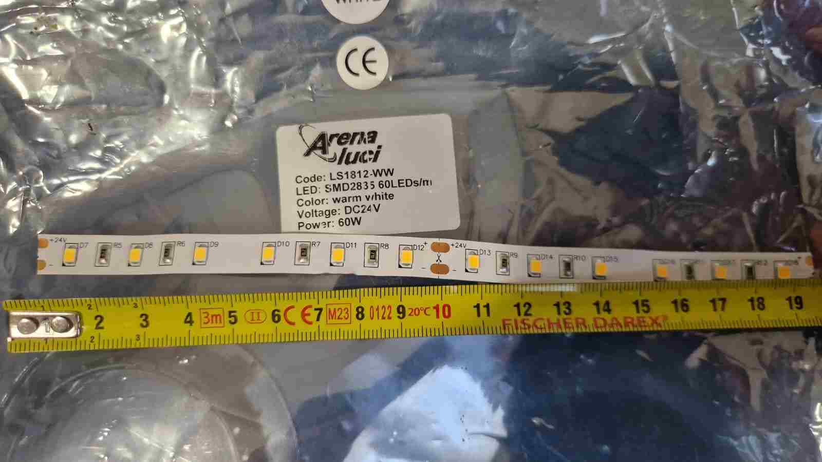

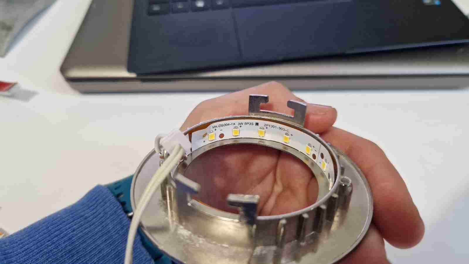

Sostituzione striscia a led di un faretto 24v
Ciao Ragazzi,
vorrei sostituire la striscia led di un faretto con quella in foto a 24v ma non so come dimensionare il driver, non so nemmeno se prenderlo a corrente costante o voltaggio costante. esiste un sito internet che mettendo dentro le caratteristiche della striscia o dei led mi dice che driver scegliere?
Grazie mille per la dritta
Luca
Immagine WhatsApp 2024-03-06 ore 14.24.11_211e1b84.jpg
Immagine WhatsApp 2024-03-06 ore 14.20.24_02959a17.jpg
1 ora fa, luca789 ha scritto:
non so come dimensionare il driver, non so nemmeno se prenderlo a corrente costante o voltaggio costante
Se hai una striscia a 24 volt devi alimentarla a 24 volt
Se hai più faretti a 24 volt li alimenti tutti in parallelo con lo stesso alimentatore.
10 cm di striscia hanno un assorbimento massimo di 2 watt
ok grazie quindi, 2W/24V=0,8A giusto?
Dumah Brazorf
Acci... chi è che lascia gli zeri per strada, che a momenti inciampo e sbatto???!!!
volevo vedere se se il livello di attenzione era alto : ))) 0,08 ampere?
