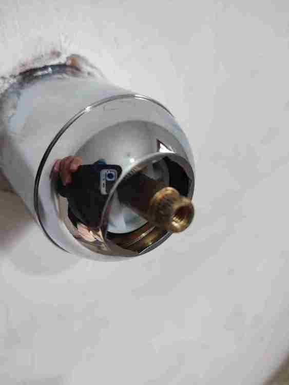

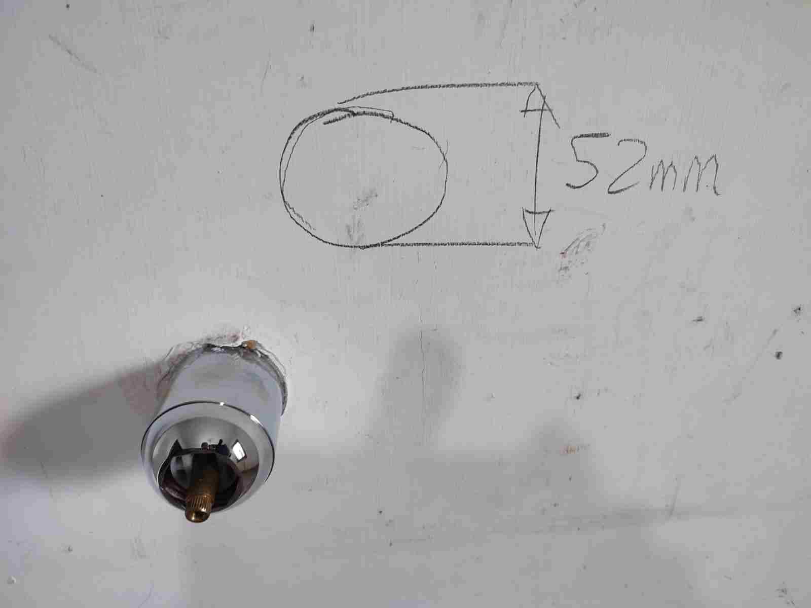

Marca e modello manopola doccia
Ciao a tutti,
in casa vorremmo installare una nuova doccia.
Gli attacchi erano già stati predisposti dal vecchio proprietario, il quale però non si ricorda (e nemmeno trova più) il modello e la marca della manopola.
Qualcuno da questa foto la sa riconoscere?
La casa è del 1990, ma probabilmente questo bagno è stato fatto dopo.
Grazie mille
Laura
Immagine WhatsApp 2024-03-07 ore 08.12.20_e6e816a0.jpg
Immagine WhatsApp 2024-03-07 ore 08.12.20_0ffbf433.jpg
sembra che ancora non ci sia rivestimento,un consiglio ! smura e mettine uno esterno, il giorno che si rompera quello murato dovrai metterci mano e rovinare il rivestimento
Sì sì mi hanno prospettato questa cosa.
Ma mi hanno detto di provare lo stesso, visto che abbiamo tempo fino al 18/03, si sa mai che qualcuno lo riconosca
Dumah Brazorf
Magari smontandolo trovi qualche scritta sulle plastiche
14 minuti fa, Dumah Brazorf ha scritto:
Magari smontandolo trovi qualche scritta sulle plastiche
Già fatto, purtroppo no
Chiudi l'acqua e tira fuori la cartuccia, poi con quella vai dai rivenditori e trovi su quali marchi di rubinetti è installata
Poi trovi una borchia e una maniglia
Ciao,
ho chiesto ma mi ha detto che non può gli attacchi non sono tutti uguali, questa ha il foro da 52 e l' attacco rotondo con i dentini
Puoi tirare fuori la cartuccia e gli fai qualche foto
