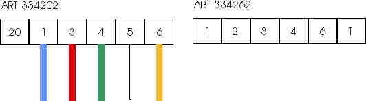

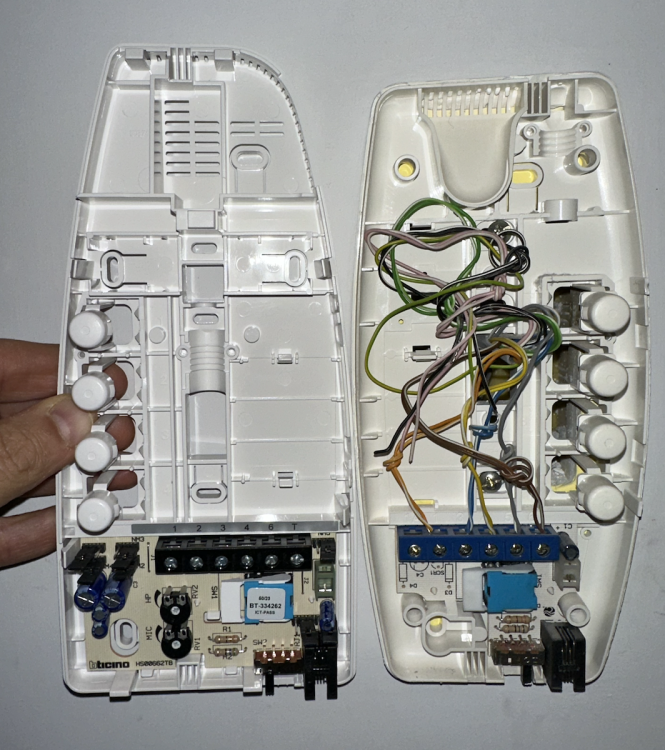

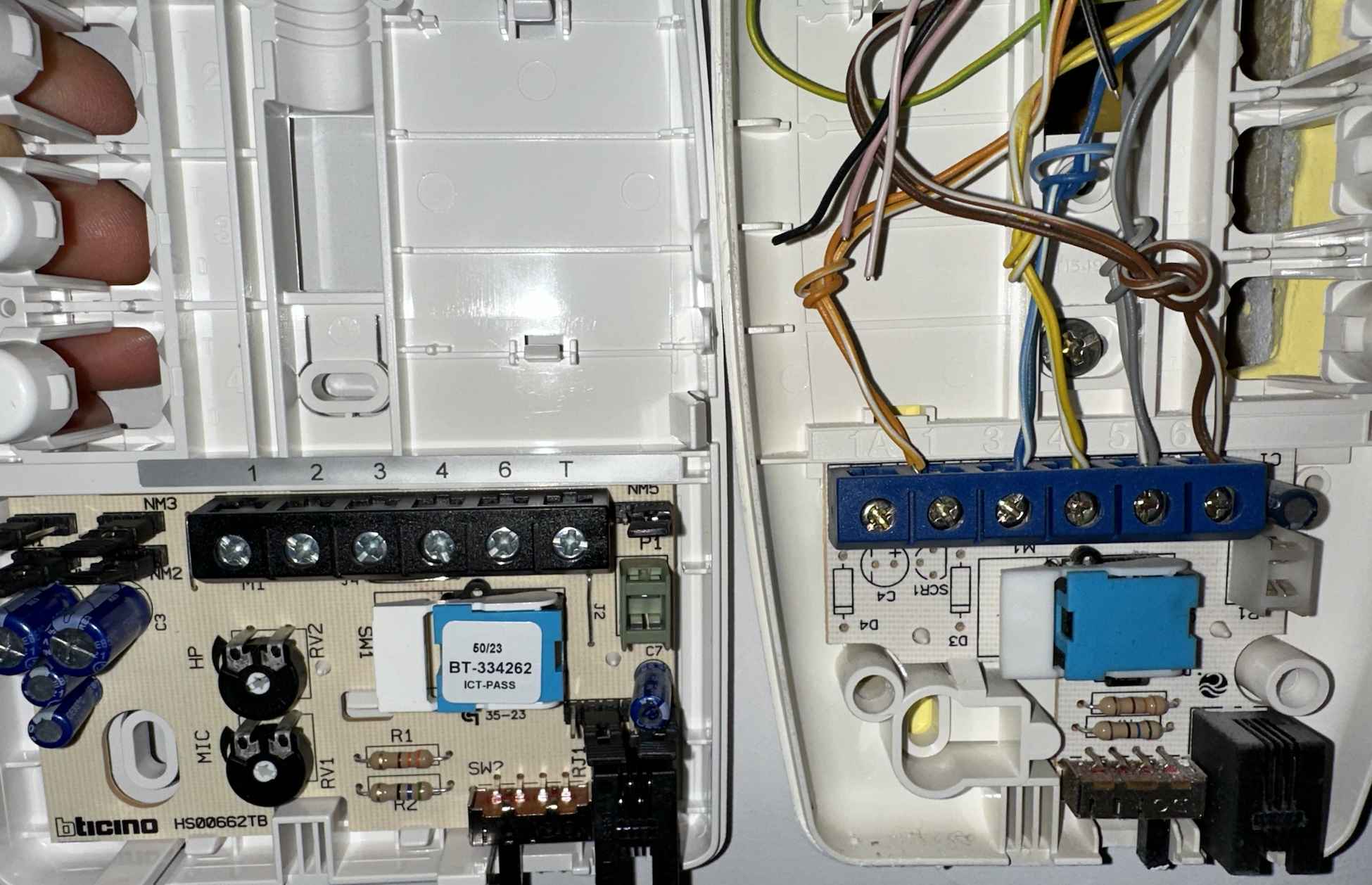

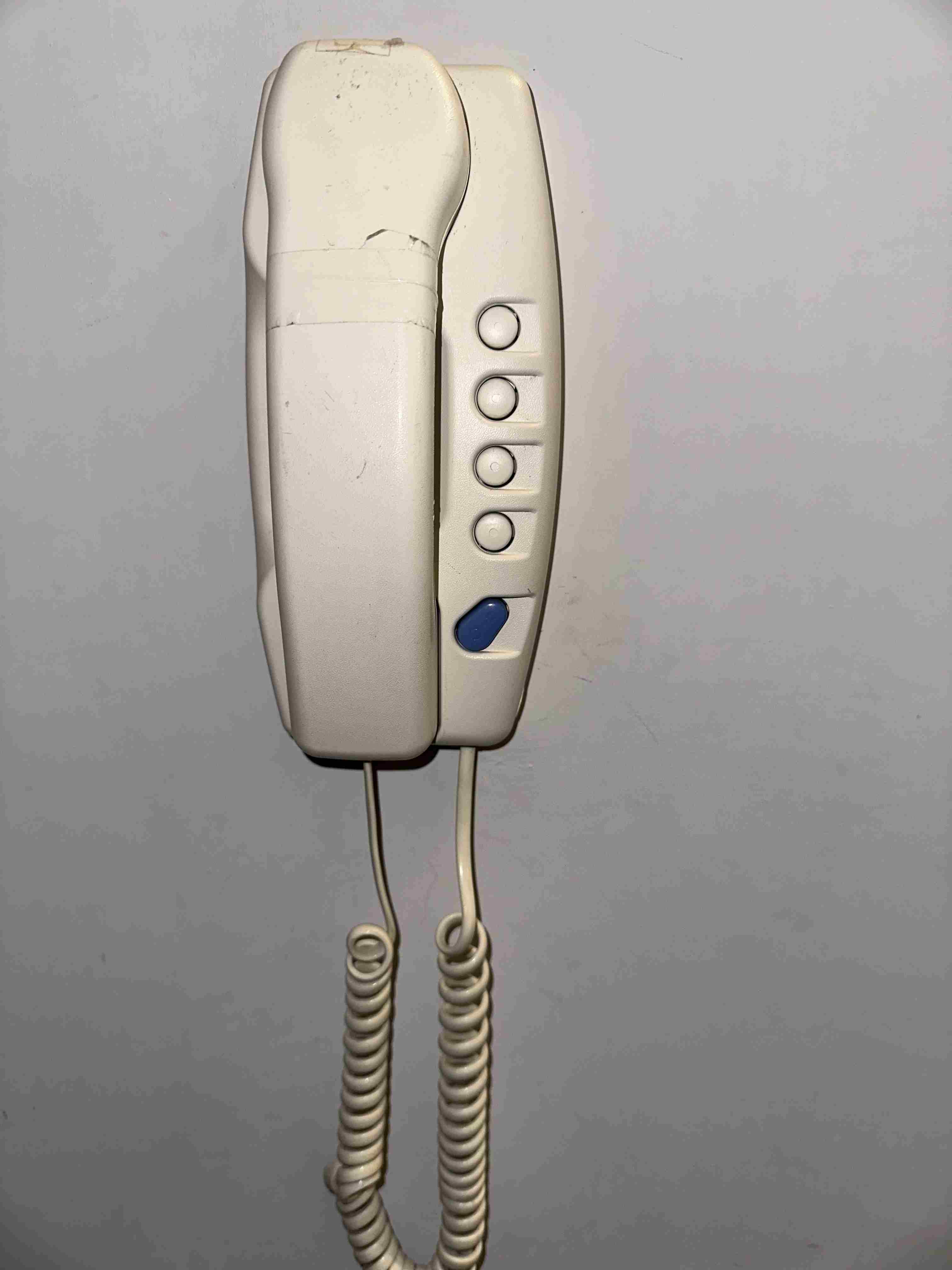

Vincenzo M. Inserito: 7 marzo 2024 Segnala Inserito: 7 marzo 2024 Salve a tutti. Mi chiamo Vincenzo, e grazie di avermi accolto in questo forum. Sono esperto e lavoro nel campo dell'informatica (sarò lieto di aiutarvi in alte discussioni), ma mi diletto anche con qualche lavoretto a casa. In particolare, devo sostituire il mio citofono e non ne sono esperto. Il mio è un vecchio Bticino della linea Terraneo (così e scritto sulla scocca), con tasto blu. Ho acquistato adesso un Bticino 334262 in quanto in negozio mi hanno detto essere compatibile. Il problema è l'identificazione corretta dei morsetti. Il vecchio presenta questa numerazione: 1A - 1 - 3 - 4 - 5 - 6 Il nuovo, presenta lo stesso numero di morsetti ma altra identificazione, ovvero: 1 - 2 - 3 - 4 - 6 - T. Allego le foto. Qualcuno di buon cuore, potrebbe indicarmi esattamente come collegare i 5 fili? A quale vecchio morsetto corrisponde il nuovo in pratica, per tutti e 5 i morsetti. Vi ringrazio anticipatamente.
Vincenzo M. Inserita: 7 marzo 2024 Autore Segnala Inserita: 7 marzo 2024 Il modello esatto del citofono originario è Terraneo 334202, il nuovo è Bticino 334262. Spero siano compatibili, altrimenti dovrò renderlo.
Maurizio Colombi Inserita: 7 marzo 2024 Segnala Inserita: 7 marzo 2024 Purtroppo i due apparecchi non sono compatibili o, almeno, lo sono in maniera non del tutto perfetta. L'apparecchio che hai installato fa parte di un sistema "sperimentale" che è stato abbandonato dalla casa madre, esistono i ricambi essenziali per mandare avanti gli impianti esistenti ed il ricambio "ufficiale" per il tuo apparecchio ha lo stesso codice che hai riportato (334202) ed è ancora a catalogo ad un prezzo di una 60ina di europei. L'apparecchio che hai acquistato è installabile, senza problemi, su impianti analogici puri. Con svariati problemi su impianti digitali. In ogni modo le corrispondenze sono: 1 comune (3) 3-4 fonica (1-2) 5 chiamata (6 elettronica) 6 apriporta (7) a sinistra i numeri del citofono esistente, tra parentesi i numeri del citofono nuovo Ma io non lo installerei, farei il reso per l'apparecchio 334202.
Vincenzo M. Inserita: 9 marzo 2024 Autore Segnala Inserita: 9 marzo 2024 Grazie mille per la risposta Maurizio. Ho deciso di seguire il tuo consiglio di non installare questo citofono con una compatibilità solo parziale. Lo renderò acquistandone un’altro modello totalmente compatibile. Grazie ancora
Maurizio Colombi Inserita: 9 marzo 2024 Segnala Inserita: 9 marzo 2024 2 ore fa, Vincenzo M. ha scritto: un’altro modello totalmente compatibile. Il 334202 è totalmente compatibile ed è l'unico prodotto in grado di sostituire, senza problemi, quello attualmente installato.
giuseppe0558 Inserita: 14 maggio 2024 Segnala Inserita: 14 maggio 2024 buongiorno a tutti, cerco un aiuto per il collegamento del mio vecchio citofono bticino 334202 da sostituire col 334262. le morsettiere hanno diversa numerazione e dalle istruzioni del nuovo, anche se il venditore mi ha detto che è compatibile, non è che si capisca molto. per semplificare, poichè ho scarsa dimestichezza con impianti a 1 filo o 5 fili, vi espongo il problema: sul vecchio citofono 334202 alla morsettiera erano collegati i colori dei fili in questo modo (come nell'immagine allegata): morsetto 20=vuoto; morsetto 1=blu; morsetto 3=rosso; morsetto 4=verde; morsetto 5=bianco morsetto 6=arancio. Qualcuno può indicarmi la sequenza di questi colori abbinati alla morsettiera dell'art. 334262 (1-2-3-4-6-T)? Grazie
Alessio Menditto Inserita: 14 maggio 2024 Segnala Inserita: 14 maggio 2024 Giuseppe per favore devi aprire una tua discussione, non ci si può accodare a quelle altrui.
