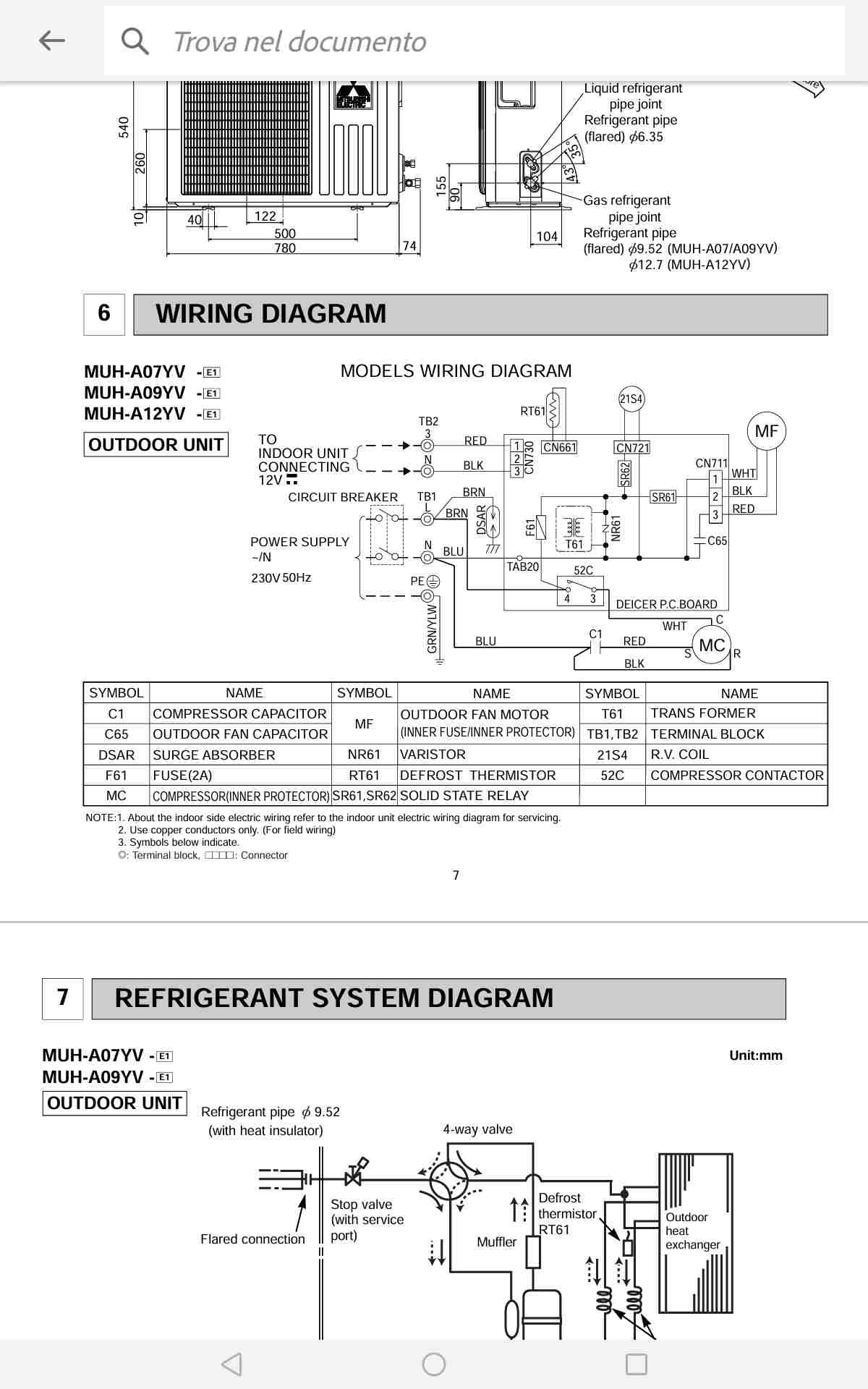

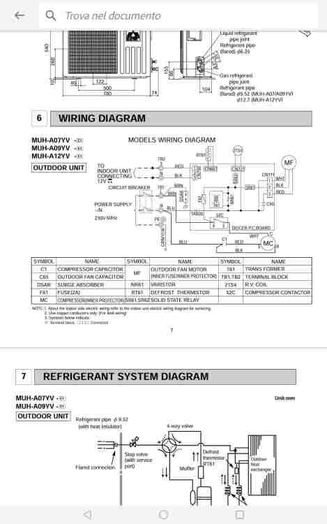

Mitsubishi MSC A07 V - Ventola unità esterna ruota anche da spento
Ciao a tutti,
il mio mitsubishi A07 V di quasi ventanni (l'ho ereditato dalla vecchia proprietaria di casa, ma è sempre andato benone) da qualche giorno ha un comportamento strano.
L'unità interna è spenta da questa estate e mi sono accorto da qualche giorno che la ventola dell'unità esterna gira da sola.
Ho provato a togliere la corrente e riattaccarla dopo 5 minuti, ma niente, riparte.
Ho provato ad accendere a caldo a 27° per una mezzora, ma non mi pare abbia sortito effetto. Tra l'altro non scaldava neanche un granchè.
Abito a Roma e questi giorni fanno tra gli 8 e i 17 gradi, quindi non dovrebbe dipendere dallo sbrinamento.
Qualcuno ha un'idea di cosa potrebbe essere?
