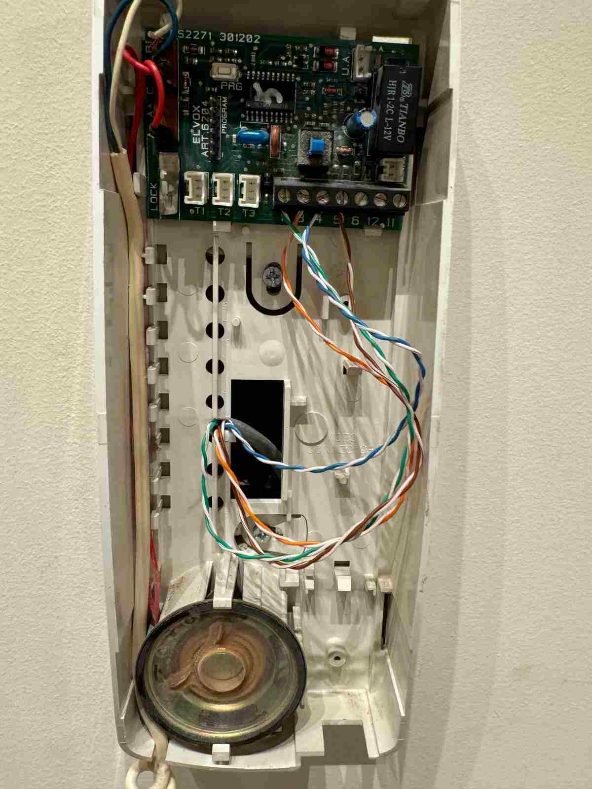

Contatti apriporta Elvox 6204
Buongiorno, è possiile individuare sul modello Elvox 6204 quali sono i connettori che attivano l' apriporta? Dovrò collegare ad essi un relè per un' apertura remota.
Grazie e saluti
WhatsApp Image 2024-03-08 at 12.51.36.jpeg
Link al commento
Condividi su altri siti
Ciao,
il 6204 funziona con il protocollo digibus, non c'è (nel citofono) un cavo diretto per l'apertura della serratura. Per fare quello che (credo) vuoi fare, devi lavorare vicino all'alimentatore del citofono o da dove partono i cavi della serratura.
Link al commento
Condividi su altri siti
In alternativa, se sei pratico, saldi due cavetti al contatto del pulsante di apertura del citofono e li colleghi al tuo relè, a patto che quest'ultimo abbia un contatto pulito.
Link al commento
Condividi su altri siti
  • 2 weeks later...
Il 8/3/2024 alle 14:56 , Ggiovanni ha scritto:
In alternativa, se sei pratico, saldi due cavetti al contatto del pulsante di apertura del citofono e li colleghi al tuo relè, a patto che quest'ultimo abbia un contatto pulito.
Ho risolto così, grazie mille!
Link al commento
Condividi su altri siti
