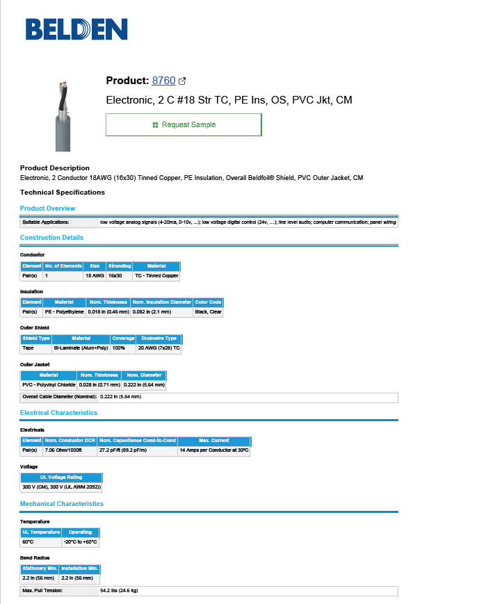

Cavo MBUS
Buongiorno a tutti.
Chiedo se qualcuno conosce un'alternativa al Belden 8760, che si trova a fatica e costa caro arrabbiato!
Mi servirebbe una matassa da 300mt per collegare dei contabilizzatori di calore ad un concentratore della Relay, che viaggia appunto, su protocollo MBUS.
Grazie mille 🙂
Belden 8760.jpg
Puoi usare un qualsiasi cavo a due conduttori. O anche due cordine.
MBUS è un bus lentissimo e ad altissima immunità.
3 ore fa, NoNickName ha scritto:
Puoi usare un qualsiasi cavo a due conduttori. O anche due cordine.
MBUS è un bus lentissimo e ad altissima immunità.
Grazie per la risposta.
In verità il dubbio nasce dal fatto che ci sono un paio di tratte abbastanza lunghe (150/200 mt) in coabitazione con la 220 che passa per le autorimesse, quindi sicuro alcuni carichi induttivi dati dalle motorizzazioni dei basculanti e un punto interrogativo su eventuali wallbox per auto elettriche.
Le poche notizie che ho reperito su internet sono abbastanza discordanti: nel manuale d'installazione del Relay di Caleffi, cita appunto quel cavo che ho indicato sopra; il manuale del costruttore (che magari è un po' più attendibile), invece, indica che non è necessaria una schermatura del cavo e anzi, cito: "Evitare un collegamento tra una qualsiasi delle linee bus
alla schermatura o alla terra". In giro ho visto impianti simili cablati con un cavo simile a quello sopra. Poche idee e ben confuse, si dice 😅
Con mbus, lungo significa dai 5 ai 10km.
150metri è niente.
Vai tranquillo
