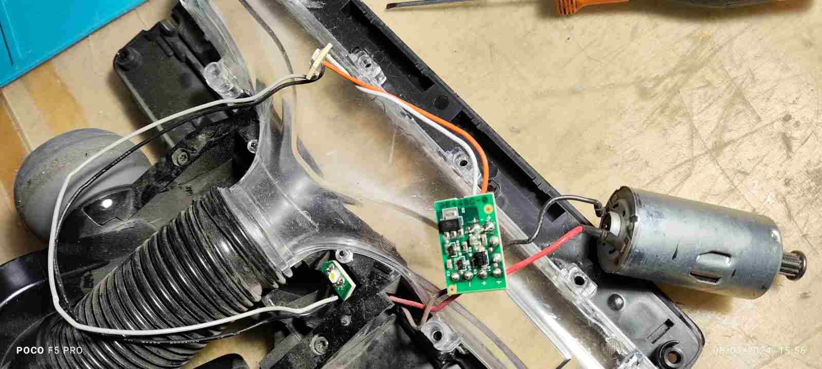

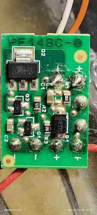

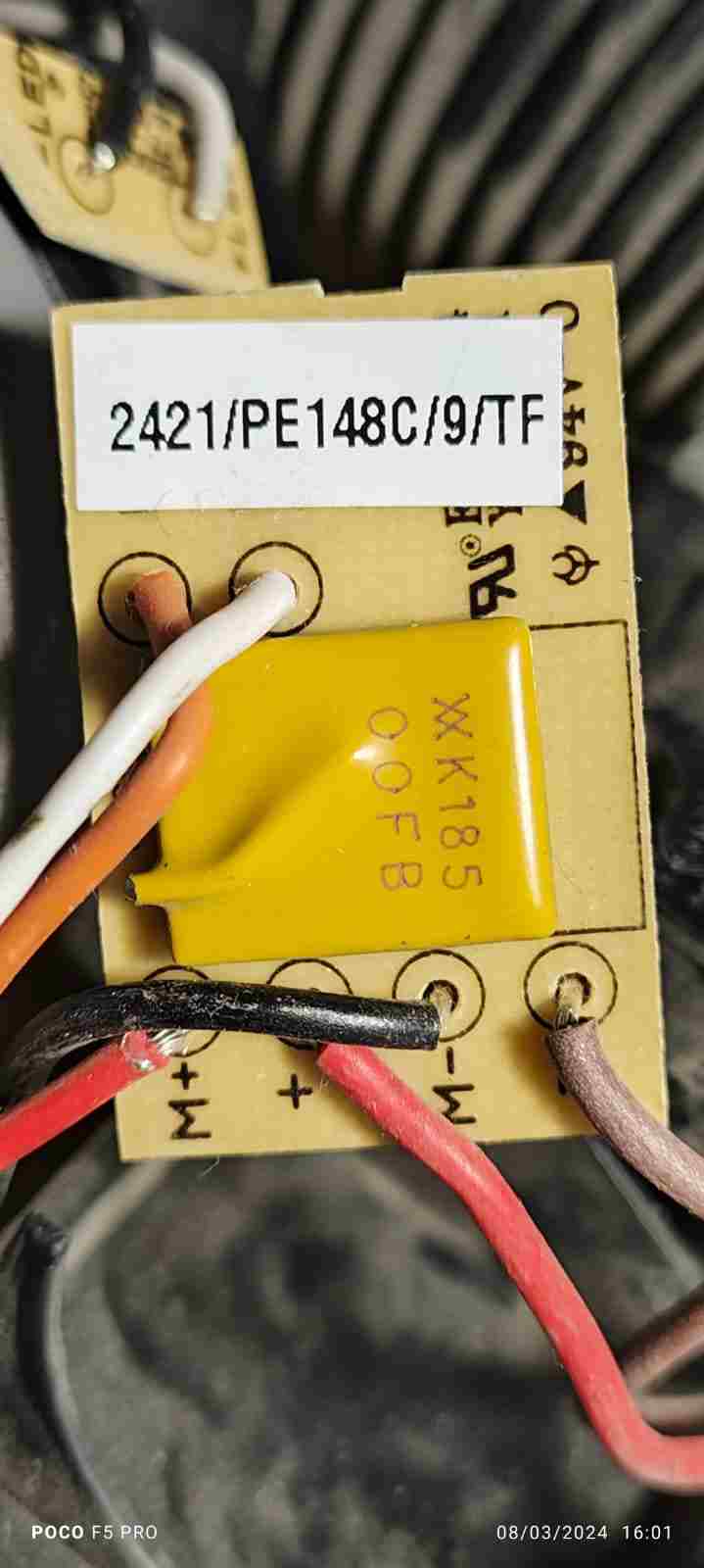

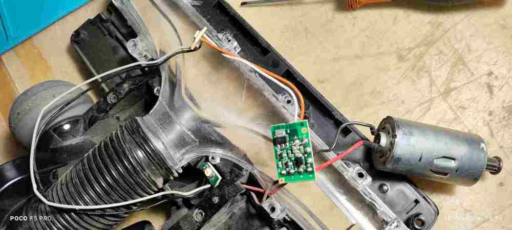

ROWENTA X-PERT ESSETIAL 260 mod RS-2230001098
astravin
Ciao a tutti, ancora tra voi per un altro problemino casalingo.
Il motorino dell'aspirapolvere che vi ho indicato nel titolo non gira più, quindi la spazzola resta ferma.
Ho controllato i contatti dei cavi che dal braccio arrivano al motorino e sono integri, con il tester c'è continuità, inoltre questo aspirapolvere è dotato di luci a led poste vicino alla spazzola e anche queste funzionano, si accendono. Tra i cavi e il motorino c'è una piccola schedina elettronica e qui non sono capace di distinguere i vari componenti quindi non so testarli. Vi chiedevo, se fosse possibile invece, testare il motorino e come si fa. L'aspirapolvere funziona solo a batteria e il motorino è simile a quello delle stampanti.
Grazie sempre per i vostri contributi. ;)12.thumb.jpg.c5923bd3e78e3e9b753df7f2d55b7b83.jpg
Link al commento
Condividi su altri siti
Dumah Brazorf
Tra l'ingresso e l'uscita verso il motore c'è solo quel grosso componente giallo, una ptc suppongo.
Se provi a fare momentaneamente a cortocircuitare i due contatti di quel componente dovresti vedere il motore partire.
Link al commento
Condividi su altri siti
Grazie per la risposta, ho provato a cortocircuitare la ptc. Il motorino non gira. Ora lo smonto e lo provo con un alimentatore da notebook, per essere sicuro che sia il motorino perché ho misurato la tensione che arriva ai cavi ed è 20.5 V
Link al commento
Condividi su altri siti
Niente, non gira, ho provato con un alimentatore 19V e 4.7 A. Devo concludere che è il motorino. Ora quale acquistare? :)
Link al commento
Condividi su altri siti
Dumah Brazorf
Con 40euro trovi tutta la testa di ricambio. Il vecchio tienilo per ricambi futuri.
Modificato: da Dumah Brazorf
Link al commento
Condividi su altri siti
4 ore fa, Dumah Brazorf ha scritto:
Con 40euro trovi tutta la testa di ricambio. Il vecchio tienilo per ricambi futuri.
Questo pure è vero, ma c'è più piacere nella riparazione :) Grazie per la disponibilità . A Presto
Link al commento
Condividi su altri siti
6 ore fa, astravin ha scritto:
Devo concludere che è il motorino. Ora quale acquistare?
hai misurato la resistenza interna del motorino?
Link al commento
Condividi su altri siti
  • 4 weeks later...
Mi scuso per il ritardo nella risposta, non mi è stata segnalata con l'email. No non l'ho misurata e non saprei come fare. Inoltre il motorino risulta difficile da aprire. In ogni caso ho provveduto ad acquistare una nuova spazzola. Magari con  calma proverò a capire come misurare  la resistenza del motorino . Grazie a tutti
Link al commento
Condividi su altri siti
