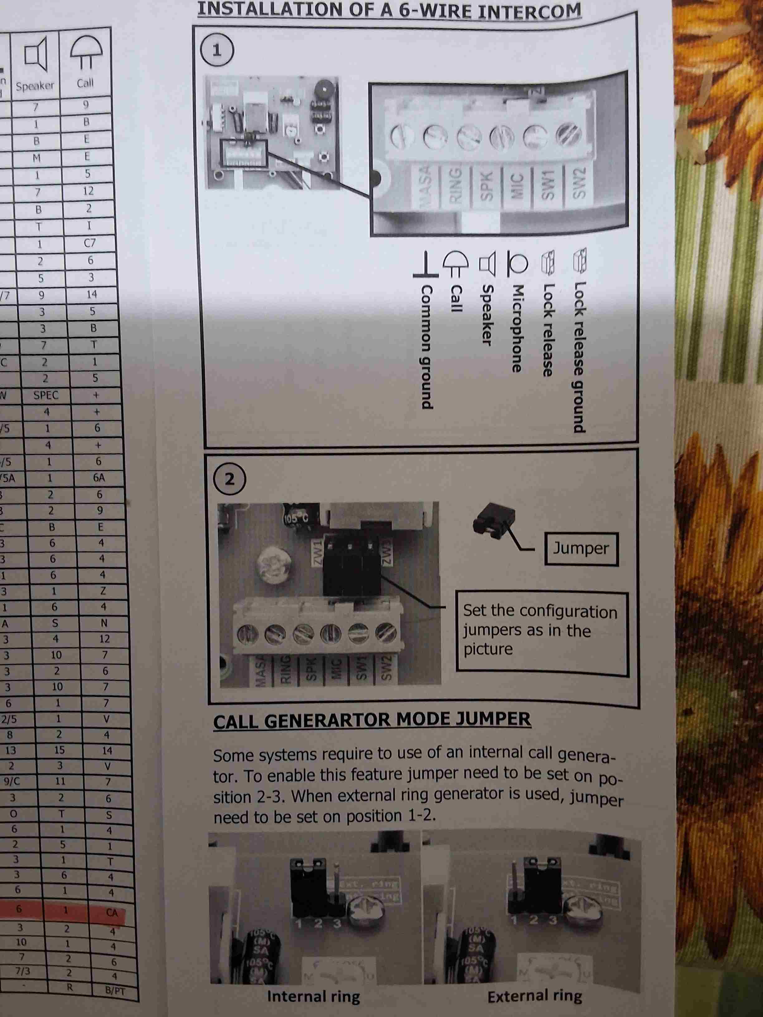

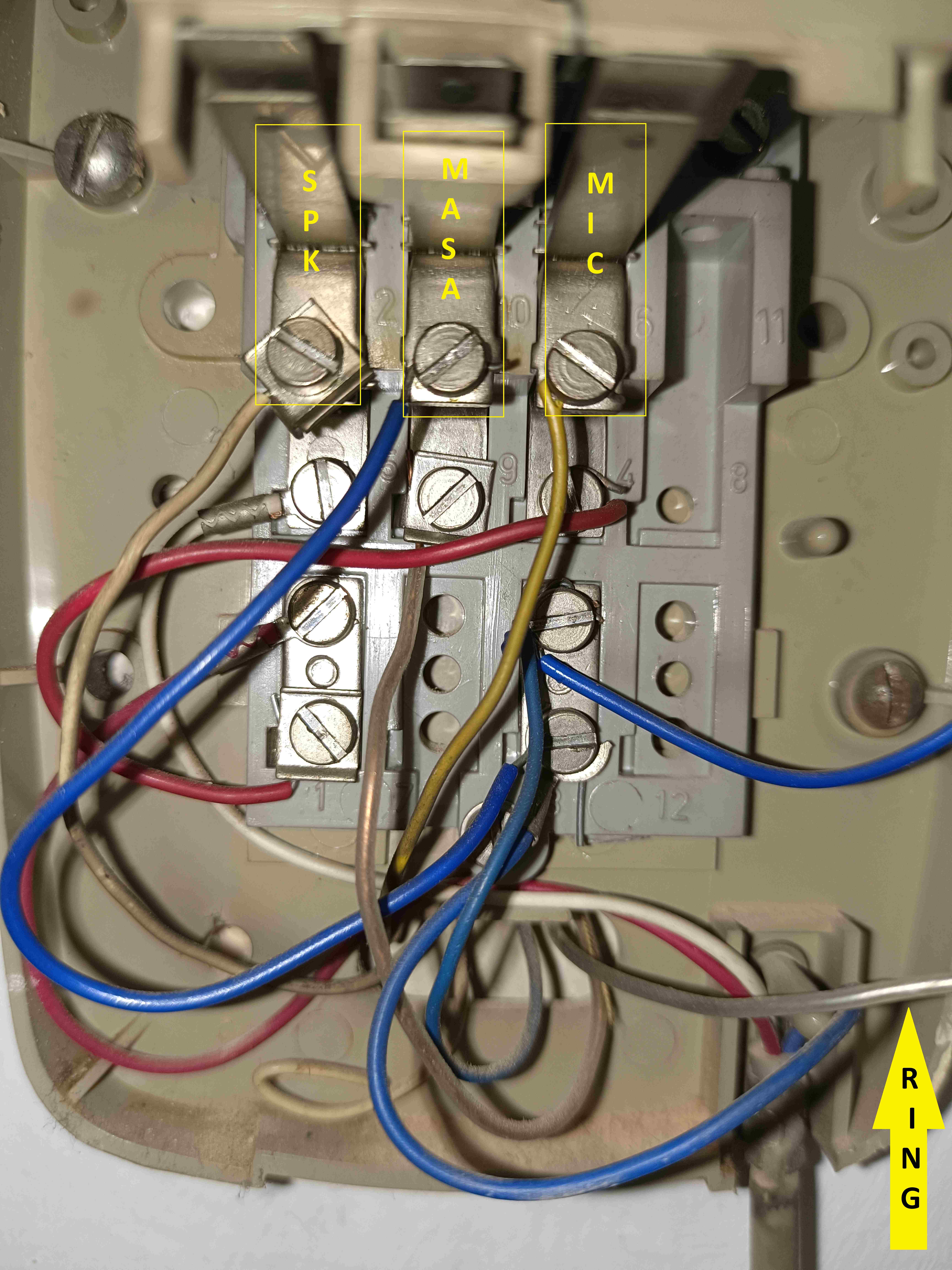

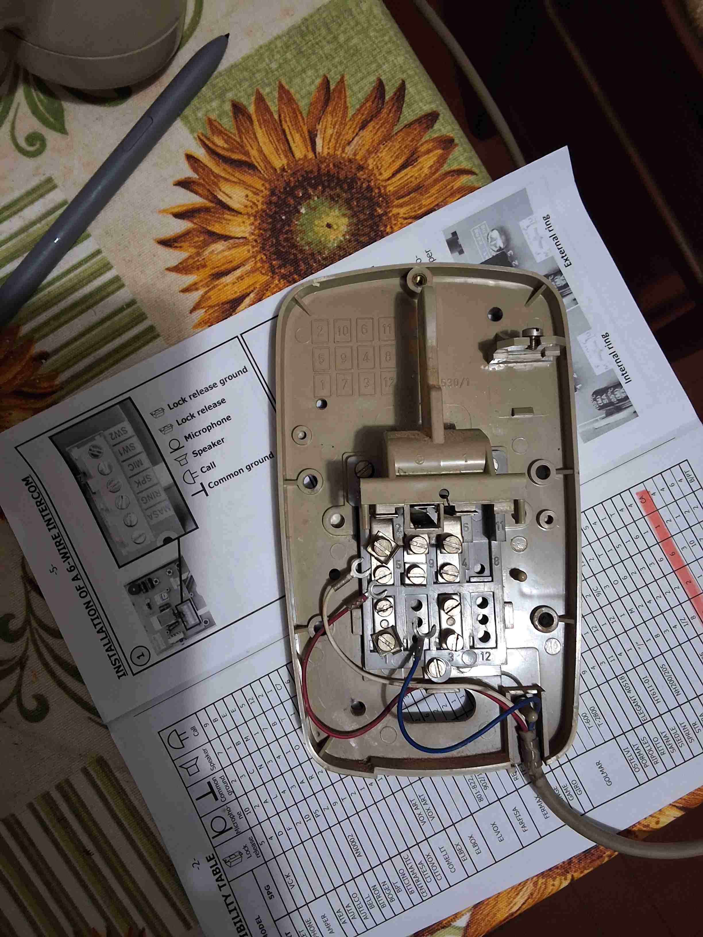

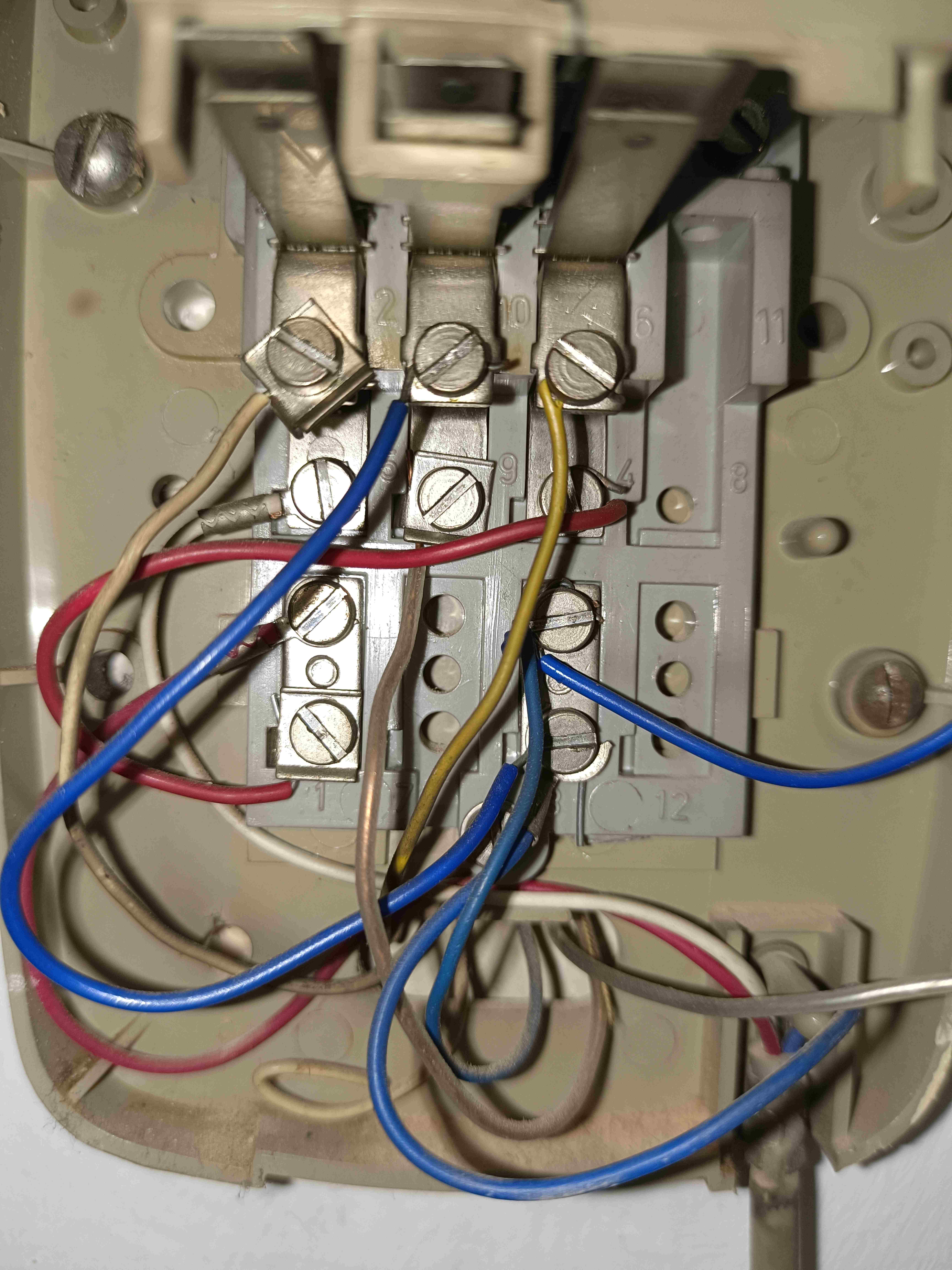

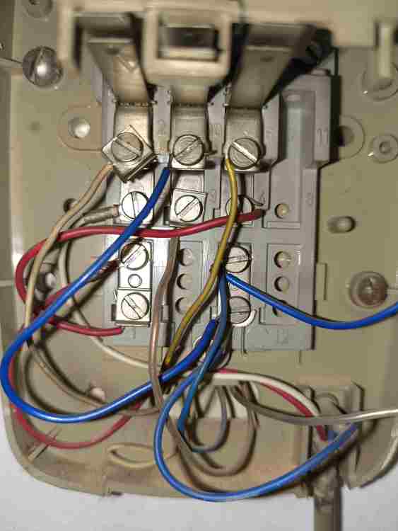

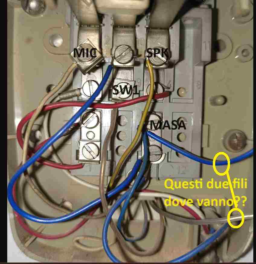

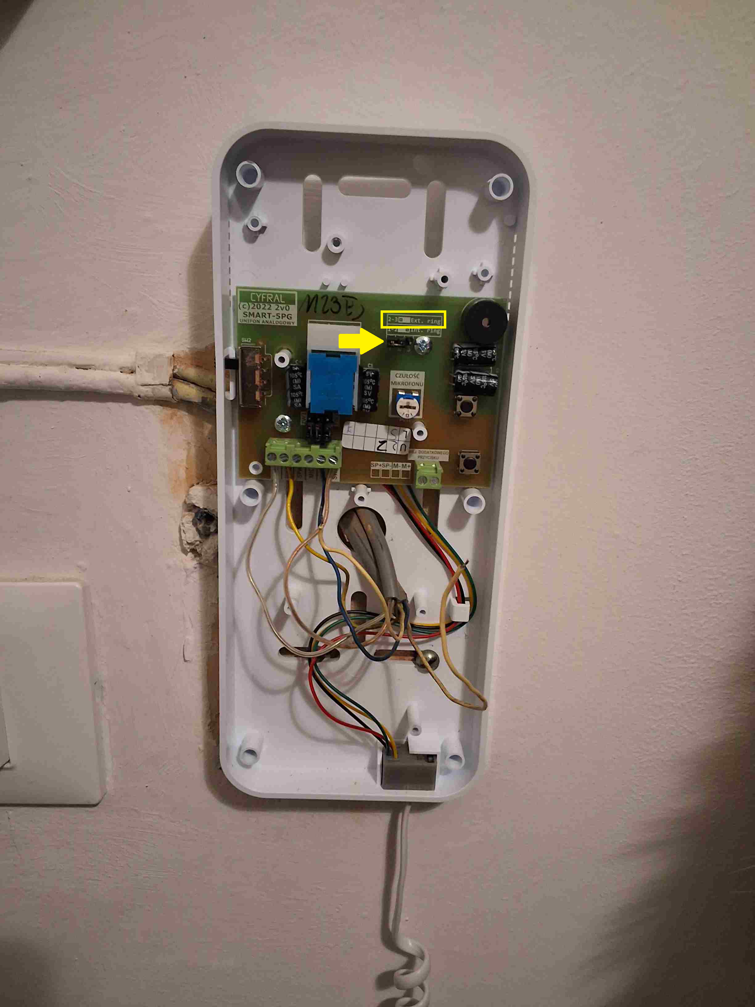

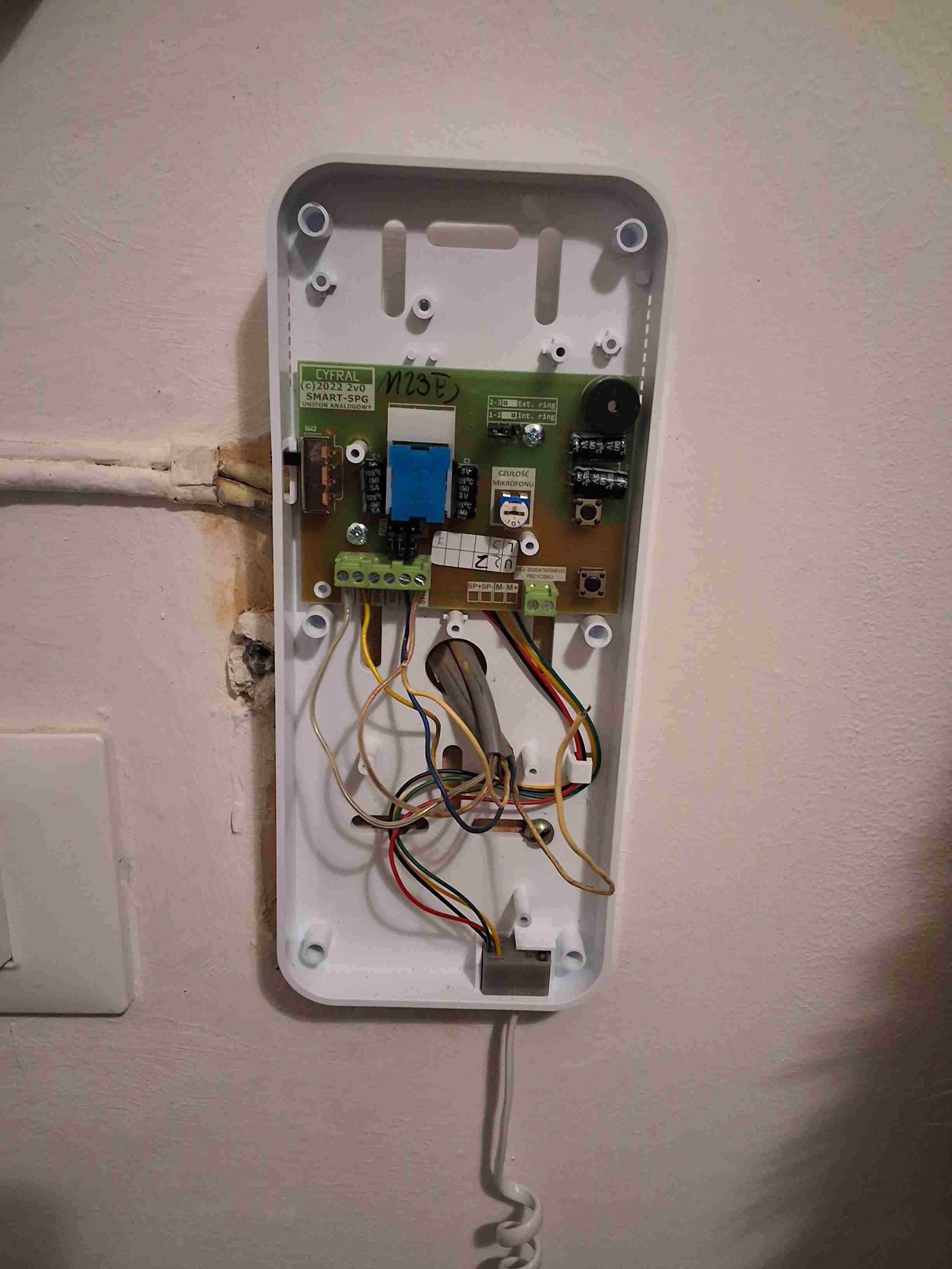

Sostituezione Urmet 530/1 (3 molle) con citofono universale
Buonasera a tutti, il mio urmet 530/1, modello a tre molle, ha smesso di funzionare, per cui ho comprato un generico citifono universale 4+n da Amazon (Cyfral Smart 5-PG). Ho letto tutte le discussioni su questo specifico citofono, ma non ho trovato mai nessuno che avesse il modello a tre molle. Vi allego foto di entrambi, se voleste aiutarmi mi fareste un enorme favore, grazie.
Ciao, prova così:
il selettore della suoneria va impostato così:
alcune note:
  • se non riesci a sentire/parlare inverti SPK e MIC;
  • il cavo di colore grigio lucido che viene da fuori dovrebbe andare al ronzatore, che in foto non vedo. Confermami che sia così altrimenti il collegamento è errato;
  • l'apertura del cancello/portone è gestita esternamente, confermi?
Modificato: da Ggiovanni
32 minuti fa, Ggiovanni ha scritto:
Ciao, prova così:
il selettore della suoneria va impostato così:
alcune note:
  • se non riesci a sentire/parlare inverti SPK e MIC;
  • il cavo di colore grigio lucido che viene da fuori dovrebbe andare al ronzatore, che in foto non vedo. Confermami che sia così altrimenti il collegamento è errato;
  • l'apertura del cancello/portone è gestita esternamente, confermi?
Grazie, adesso provo. Il cavo grigio lucido (trasparente con cavo in alluminio dentro se non sbaglio) era collegato al ronzatore che ho tolto perché si è rotto. L'apertura del cancello dovrebbe essere gestita esternamente, sì.
Invece il jumper appena sopra alla morsettiera come dovrei metterli? Con la configurazione a 5 o 6 cavi?
Modificato: da axel03
Dimenticanza
1 hour ago, axel03 said:
Grazie, adesso provo. Il cavo grigio lucido (trasparente con cavo in alluminio dentro se non sbaglio) era collegato al ronzatore che ho tolto perché si è rotto. L'apertura del cancello dovrebbe essere gestita esternamente, sì.
Allora confermo tutto.
1 hour ago, axel03 said:
Invece il jumper appena sopra alla morsettiera come dovrei metterli? Con la configurazione a 5 o 6 cavi?
E' indifferente perché l'apertura porta la gestisci esternamente: quel selettore serve a dire al citofono se il pulsante di apertura deve mandare al ritorno della serratura il negativo comune o se deve funzionare come un contatto pulito
Quando un domani deciderai di portare all'interno del citofono anche l'apertura della serratura, imposterai il jumper sulla modalità a 6 cavi e porterai i due cavi della serratura in SW1 ed SW2
Se non ti molesta troppo, sarei curioso di sentire la suoneria di quel modello
Modificato: da Ggiovanni
Ciao axel03,
devi collegarlo in modalità a "5 fili" e quindi richiudere il jumper ZW3 sopra la morsettiera e poi collegarlo così:
Dicci anche dove vanno i due fili cerchiati in giallo.
1 ora fa, axel03 ha scritto:
L'apertura del cancello dovrebbe essere gestita esternamente, sì.
In teoria no, perché c'è il filo trasparente che è collegato sul morsetto 9 al centro che è il ritorno della serratura, poi che ci sia anche un pulsante esterno, quello lo puoi sapere solo tu.
1 ora fa, axel03 ha scritto:
Il cavo grigio lucido (trasparente con cavo in alluminio dentro se non sbaglio) era collegato al ronzatore che ho tolto perché si è rotto.
Quindi l'altro filo trasparente più in basso (quello con il mio punto di domanda), va collegato al morsetto RING ed è il ronzatore / campanello
Se non "ti trovi" con la fonia, smonta la cornetta e posta le foto che vediamo quali erano i fili del microfono, altoparlante ed il comune, comunque dovrebbero essere giusti come te li ho descritti
Modificato: da ROBY 73
10 minuti fa, ROBY 73 ha scritto:
In teoria no, perché c'è il filo trasparente che è collegato sul morsetto 9 al centro che è il ritorno della serratura, poi che ci sia anche un pulsante esterno, quello lo puoi sapere solo tu.
Quindi l'altro filo trasparente più in basso (quello con il mio punto di domanda), va collegato al morsetto RING ed è il ronzatore / campanello
Se non "ti trovi" con la fonia, smonta la cornetta e posta le foto che vediamo quali erano i fili del microfono, altoparlante ed il comune, comunque dovrebbero essere giusti come te li ho descritti
Ok, sono ufficialmente fuso, scusate ahah. I due fili che hai evidenziato col punto di domanda andavano al ronzatore
23 minuti fa, Ggiovanni ha scritto:
Se non ti molesta troppo, sarei curioso di sentire la suoneria di quel modello
Non mi molesta affatto, è molto atipica. Domani appena riesco ti inoltro un file audio. Comunque grazie mille ad entrambi!
12 ore fa, Ggiovanni ha scritto:
Allora confermo tutto.
E' indifferente perché l'apertura porta la gestisci esternamente: quel selettore serve a dire al citofono se il pulsante di apertura deve mandare al ritorno della serratura il negativo comune o se deve funzionare come un contatto pulito
Quando un domani deciderai di portare all'interno del citofono anche l'apertura della serratura, imposterai il jumper sulla modalità a 6 cavi e porterai i due cavi della serratura in SW1 ed SW2
Se non ti molesta troppo, sarei curioso di sentire la suoneria di quel modello
Ecco a te il suono del campanello: https://we.tl/t-gAOefGOU9l
4 ore fa, axel03 ha scritto:
Ecco a te il suono del campanello:..........
E quindi l'hai collegato?  Funziona?
