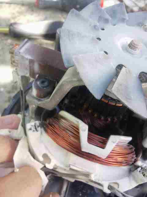

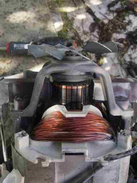

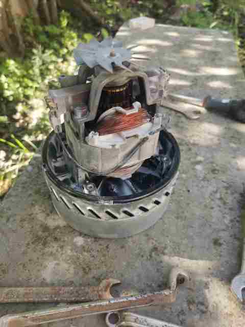

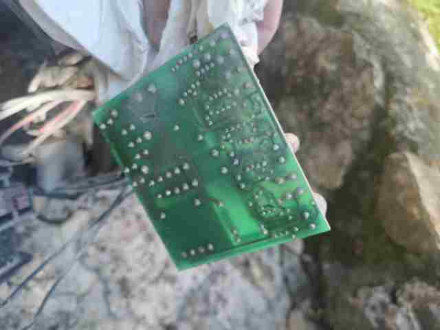

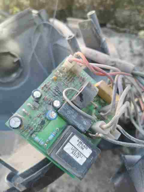

plcrazy Inserito: 11 marzo 2024 Segnala Inserito: 11 marzo 2024 Buonasera, Ho un aspirapolvere professionale Flex, ha funzionato per 7-8 anni senza problemi e aspirava alla grande fino ad oggi quando cominciato a perdere giri e si e' sentita una puzza di bruciato molto forte tanto che ho dovuto lasciarlo fuori 😄  Ho trovato il motore di ricambio che costa circa 100 euro, secondo voi vale la pena cambiare il motore con uno nuovo prodotto da terze parti? Questo e' un aspirapolvere da 500 euro giusto per chiarire.  Sono curioso, ma sarebbe troppo complicato riparare il motore, cosi si rompe esattamente quando c’è questa puzza di bruciato? Possono essere le spazzole del motore o altro?
reka Inserita: 12 marzo 2024 Segnala Inserita: 12 marzo 2024 ma sei sicuro sia il motore? potrebbe essere qualsiasi cosa . Â le spazzole no di sicuro ma potrebbe essere colato una qualunque parte elettrica surriscaldata.. devi smontare.
UABC80 Inserita: 12 marzo 2024 Segnala Inserita: 12 marzo 2024 1 ora fa, reka ha scritto: devi smontare. E magari postare qualche foto, così possiamo essere più precisi
plcrazy Inserita: 12 marzo 2024 Autore Segnala Inserita: 12 marzo 2024 4 hours ago, reka said: ma sei sicuro sia il motore? potrebbe essere qualsiasi cosa .  le spazzole no di sicuro ma potrebbe essere colato una qualunque parte elettrica surriscaldata.. devi smontare.  C'e' un piccolo circuito e il motore, o e' uno o l'altro o tutti e due, no? 🙂  comunque ho smontato, ecco alcune foto. La scheda non sembra avere problemi. Ho misurato delle resistenze sembra tutto ok. Non me ne intendo di motori elettrici ma le spazzole non sembrano consumate. Non ho smontanto la turbina perche' prima vorrei capire se il problema dovesse essere li. Sapete darmi un idea di cosa possa essere?
reka Inserita: 12 marzo 2024 Segnala Inserita: 12 marzo 2024 la qualità delle foto è scarsa non si vede molto.  hai provato ad annusare per sentire se l'odore proviene dall'interno del motore?  non ci sono cavi colati tra la spina e il motore magari?  comunque se il problema è il motore secondo me lo trovi anche a meno di 100 euro..
plcrazy Inserita: 12 marzo 2024 Autore Segnala Inserita: 12 marzo 2024  8 minutes ago, reka said: la qualità delle foto è scarsa non si vede molto.  hai provato ad annusare per sentire se l'odore proviene dall'interno del motore?  non ci sono cavi colati tra la spina e il motore magari?  comunque se il problema è il motore secondo me lo trovi anche a meno di 100 euro..  Aspetta le ho ridotte troppo, le rimetto a più alta risoluzione https://we.tl/t-r0TEgjPLaJ. Si ho annusato, la parte della turbina puzza di bruciato, anche la scheda puzza vagamente di bruciato ma puzza anche di scheda, non so se mi spiego.  Nessuno dei cavi sembra colato, le guaine sembrano intatte. Il motore l'ho trovato sui 100 euro ma non so se mi conviene comprarne uno nuovo. Odio generare rifiuti per quello volevo ripararlo.
Riccardo Ottaviucci Inserita: 12 marzo 2024 Segnala Inserita: 12 marzo 2024 lo ripari solo se sostituisci tutto il motore,ha il rotore in corto,lo vedi dal collettore carbonizzato per scintillio
reka Inserita: 12 marzo 2024 Segnala Inserita: 12 marzo 2024 sì se lo senti molto dalla turbina allora è il motore, inutile smontarla non c'è dentro nulla li.  cerca bene che secondo me lo trovi anche a meno di 100.
plcrazy Inserita: 12 marzo 2024 Autore Segnala Inserita: 12 marzo 2024 Grazie ragazzi dell'aiuto! Adesso valuto il da farsi.
Registrati per un nuovo account nella nostra comunità . è facile!
