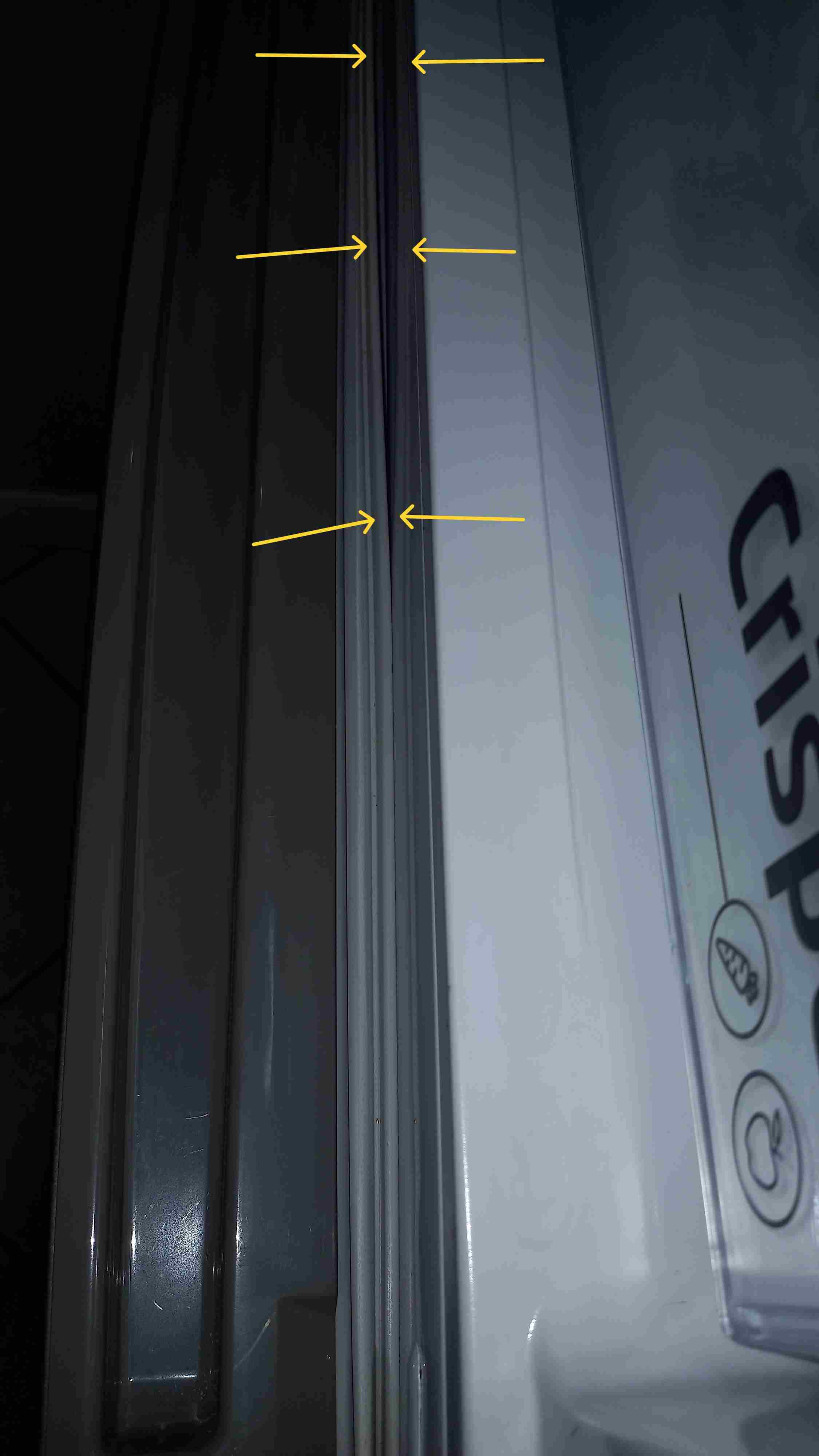

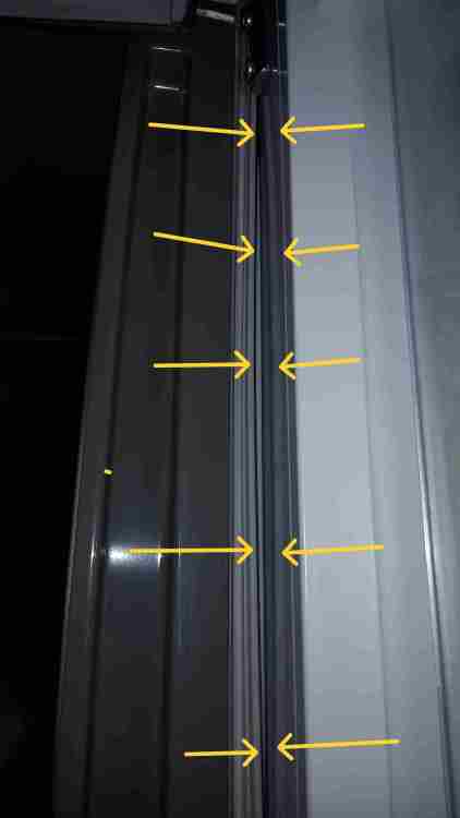

Dubbio sulla tenuta della guarnizione.
Buongiorno raga, vorrei togliermi un dubbio sulla tenuta di una guarnizione della porta di un frigo appena comprato la guarnizione e quella della porta freezer la zona superiore della porta, posto delle foto, Mi voglio togliere questo dubbio prima di andare a reclamare visto che il frigo e da appena poco meno di un mese dall'acquisto. La mia paura è quella che magari per adesso non da problemi ma con il tempo potrebbe creare molto ghiaccio visto che resta una fessura tra la guarnizione e il telaio del frigo.
Un grazie per le risposte e vi auguro una buona giornata.
è da far sistemare in garanzia, sembra montata male e probabilmente si sfilerà sempre di più
Ok grazie ho già fatto la pratica per la garanzia.🙂
