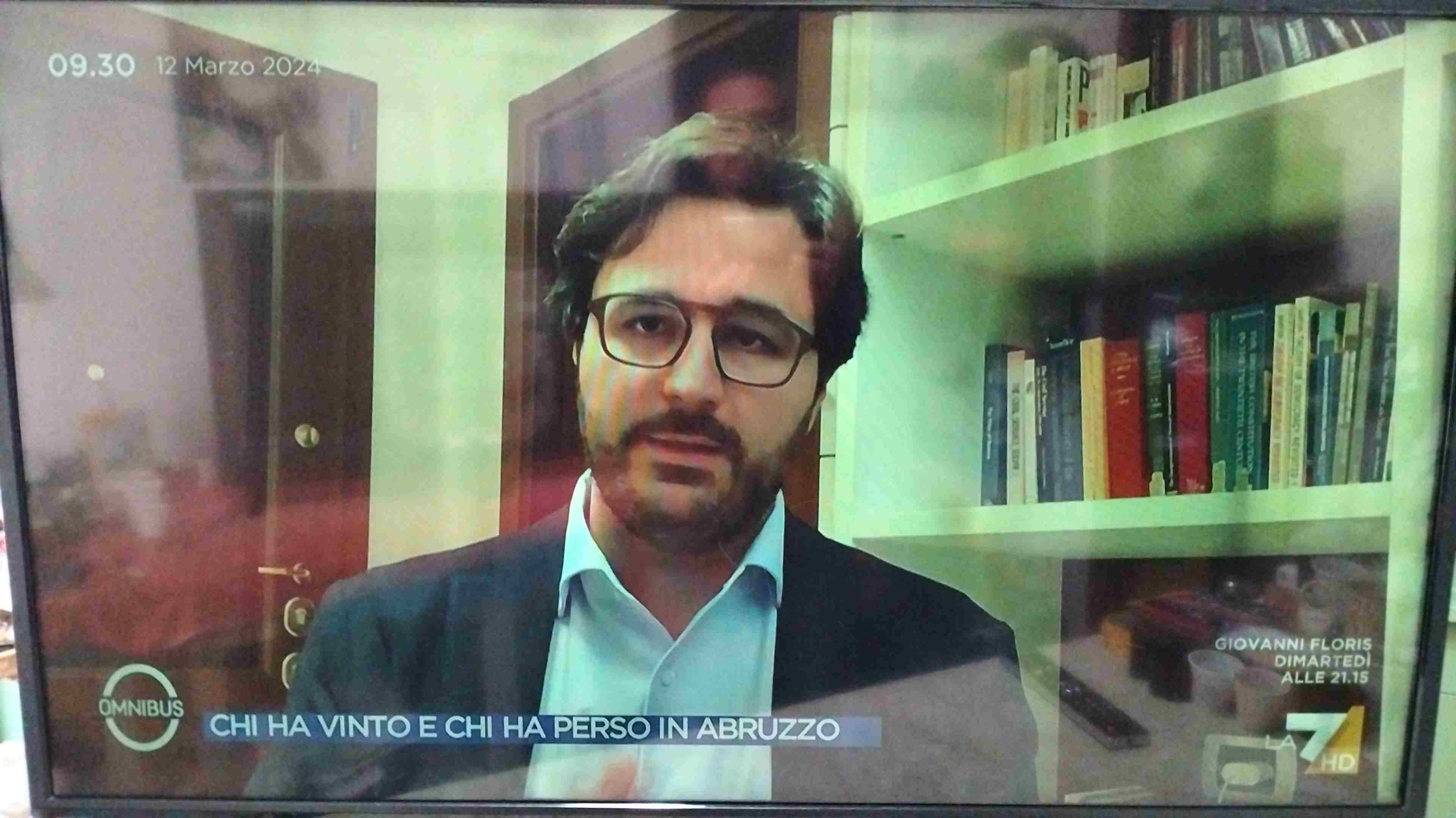

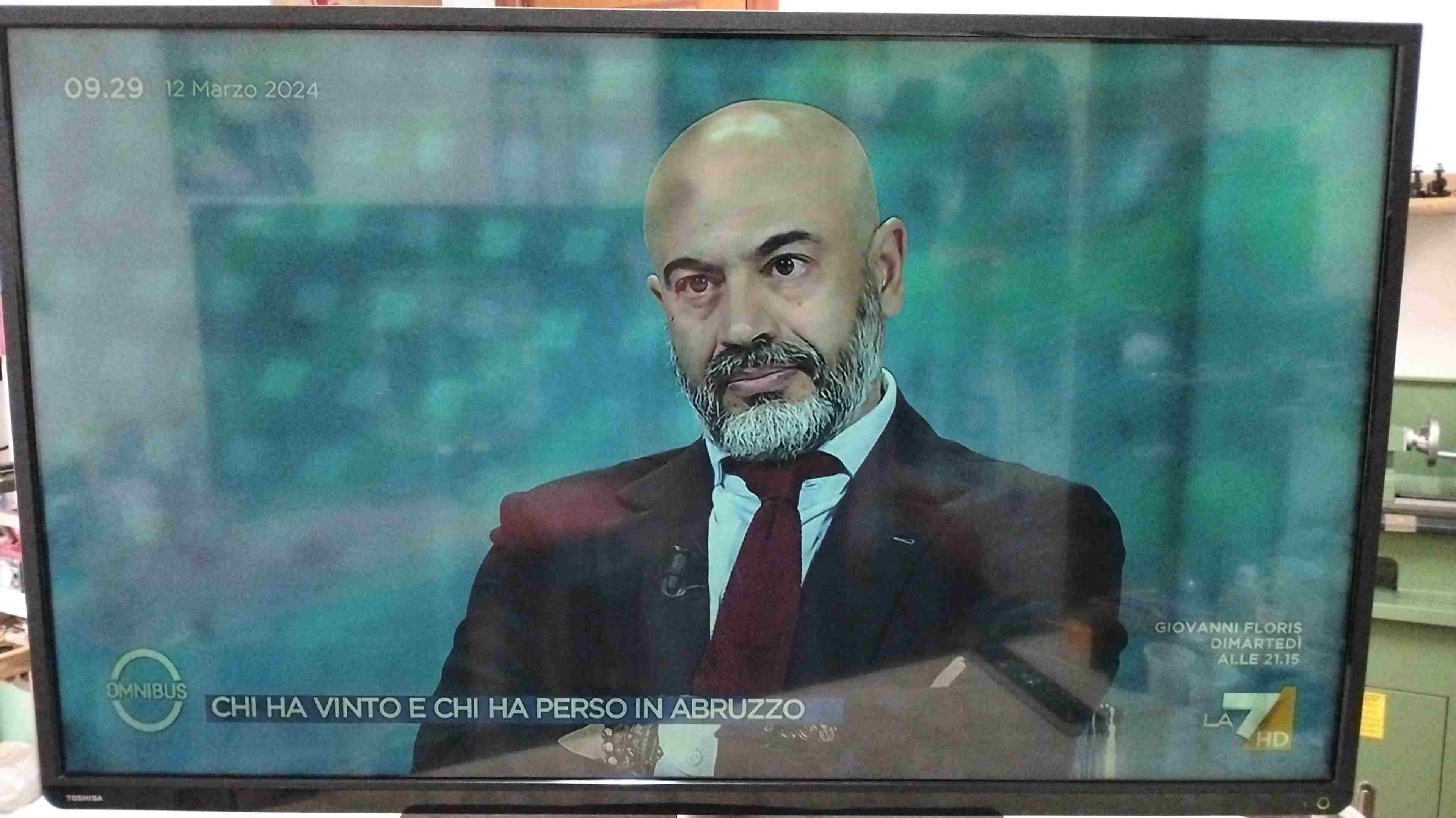

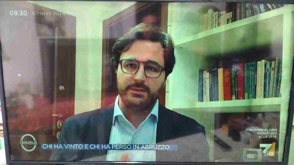

parthenos Inserito: 12 marzo 2024 Segnala Inserito: 12 marzo 2024 salve a tutti ho questo tv che dovo aver risolto il problema che non accendeva led stanby rosso/verde di continuo,risolto riparando la maineboard.mi accorgo che c'era ll connettore staccato dalla barra led,ne monta solo una in verticale sulla destra.sostituisco la barra con una nuova identica in tutto,la monto e si vede come se la retroilluminazione fosse a zero ,invece e messa al massimo.potete dirmi cosa può essere? grazie mille
parthenos Inserita: 19 marzo 2024 Autore Segnala Inserita: 19 marzo 2024 salve,no ho lo schema mi puoi dare i dettagli ?grazie
3kek1 Inserita: 19 marzo 2024 Segnala Inserita: 19 marzo 2024 non ho dettagli, andavo per esclusione, se le stecche sono nuove rimane l'alimentatore, controlla i mosfet e diodi di potenza dell'elevatore, il mosfet integrato o meno sul ritorno dei led, il/gli elettrolitici dell'elevatore..
parthenos Inserita: 19 marzo 2024 Autore Segnala Inserita: 19 marzo 2024 la scriscia led accende luminosissima ne monta solo una in verticale sul lato destro
3kek1 Inserita: 19 marzo 2024 Segnala Inserita: 19 marzo 2024 e adesso te ne accorgi? pensavo fosse la barra a fare poca luce, come l'hai riparata la main board?
parthenos Inserita: 19 marzo 2024 Autore Segnala Inserita: 19 marzo 2024 riprogrammando l eprom,vorrei sapere come entrare in service mode
mistertv Inserita: 22 marzo 2024 Segnala Inserita: 22 marzo 2024 Se la barra led accende regolarmente forse quando l'hai sostituita nel rimontare i filtri polarizzatori li hai invertiti o messi al contrario.
parthenos Inserita: 22 marzo 2024 Autore Segnala Inserita: 22 marzo 2024 impossibile per come li ho tolti li ho rimessi no li metto a fogli a fogli,prima il plexglass e dopo i fogli
mistertv Inserita: 22 marzo 2024 Segnala Inserita: 22 marzo 2024 La barra led è anch'essa rimontata nella stessa posizione? Il diffusore è anch'esso posizionato nel modo giusto?. Se dici che la barra accende regolarmente non è che si scappa da queste verifiche. Diverso è se la barra non accende adeguatamente, allora entra in ballo l'alimentatore 17IPS20R6 (se non vado errato). L'immagine è scarsamente illuminata da subito o il difetto lo fa dopo un pò?
parthenos Inserita: 29 marzo 2024 Autore Segnala Inserita: 29 marzo 2024 sin da subito,la barra led non si puo mettere in modo errata ce la guida dove va il connettore,riguardo ai filtri li ho rimessi come li ho tolti
parthenos Inserita: 29 marzo 2024 Autore Segnala Inserita: 29 marzo 2024 e molto strano comunque e vero che si intravede quando funziona dei fori della lamiera posteriore come se ci fossero i filtri invertiti ma io li ho rimessi come lo smontate tranne che no ci abbia messo le mani qualche alro bho
3kek1 Inserita: 29 marzo 2024 Segnala Inserita: 29 marzo 2024 (modificato) si comunque rileggendo qualche post si vede la solita confusione varia, errori, omissioni, il solito italiano che zoppica, con queste premesse viene difficile aiutare, o uno ha la passione e ci mette testa o ne esce scornato.. e come al solito mancano foto e dettagli vari.. un po' un atteggiamento da forum di dilettanti direi.. ci sta anche questo, per carità.. però non vi aspettate molto.. Modificato: 29 marzo 2024 da 3kek1
parthenos Inserita: 29 marzo 2024 Autore Segnala Inserita: 29 marzo 2024 sin da subito,la barra led non si puo mettere in modo errata ce la guida dove va il connettore,riguardo ai filtri li ho rimessi come li ho tolti
parthenos Inserita: 29 marzo 2024 Autore Segnala Inserita: 29 marzo 2024 scusa che confusione noti? io ho spiegato il problema dall inizio quando quetsa tv non accendeva led rosso/verde ho riparato la mainebord sostituito barra led esono arrivato a farla funzionare ma si vede nel modo desrcitto
3kek1 Inserita: 29 marzo 2024 Segnala Inserita: 29 marzo 2024 (modificato) i difetti video vanno sempre mostrati in foto, sai quante parole fanno risparmiare? Ci sono difetti della matrice lcd che fanno pensare al backlight a volte.. non si ha un quadro sufficiente, è come il medico che fa diagnosi senza esami.. Modificato: 29 marzo 2024 da 3kek1
parthenos Inserita: 3 aprile 2024 Autore Segnala Inserita: 3 aprile 2024 salve hai ragione su questo quanto prima inviero delle foto grazie mille
3kek1 Inserita: 4 aprile 2024 Segnala Inserita: 4 aprile 2024 Ma.. in un ambiente che sembra molto illuminato il tv sembra avere una illuminazione adeguata.. comunque se dici che e' troppo bassa nonostante e' al massimo mi viene in mente forse solo un eventuale file sbagliato della programmazione, oppure delle barre led non uguali all'originale (piu probabile) con sopra led meno potenti..
mistertv Inserita: 4 aprile 2024 Segnala Inserita: 4 aprile 2024 Dove hai preso il file con cui hai riprogrammato la memoria? Potrebbe essere sbagliato perchè Vestel rilascia i file in base al seriale dell'apparecchio per fornire in modo inequivocabile il file giusto in base agli elementi che lo compongono la tv soprattutto lo schermo. Se le foto non ingannano mi sembra un problema di impostazione pannello e non puoi fare nulla nemmeno in service se non mettere il file corretto. Se invece hai usato un file di ripristino da usb, che nel tuo caso era sufficiente, allora non è un problema di firmware, almeno non dovrebbe. Però bisogna sapere cosa gli hai messo dentro. Il 12/3/2024 alle 15:27 , parthenos ha scritto: salve a tutti ho questo tv che dovo aver risolto il problema che non accendeva led stanby rosso/verde di continuo,risolto riparando la maineboard.
parthenos Inserita: 5 aprile 2024 Autore Segnala Inserita: 5 aprile 2024 salve,la barra led e pecisa all originane stessi codici,questo tv ne monta solo una in verticale lato destro.riguardo al file lo presto da una maine uguale a quella mia che non funzionava e pilotava lo stesso pannello.a questo punto mi sorge il dubbio se i pannelli di carta sono stati scambiati ma no da me per te potrebbe capitare questo difetto con i fogli invertiti?
mistertv Inserita: 5 aprile 2024 Segnala Inserita: 5 aprile 2024 Potrebbe, chiedi se la tv era stata già da qualcuno anche se non ha senso smontare il pannello e non fare il lavoro di cambiare i led.
3kek1 Inserita: 5 aprile 2024 Segnala Inserita: 5 aprile 2024 (modificato) sono di plastica, certo che influenza molto la disposizione dei fogli.. va piu dietro la lastra policarbonato, poi la lente di fresnel, quella rugosa, poi il foglio sottile opaco.. Modificato: 5 aprile 2024 da 3kek1
