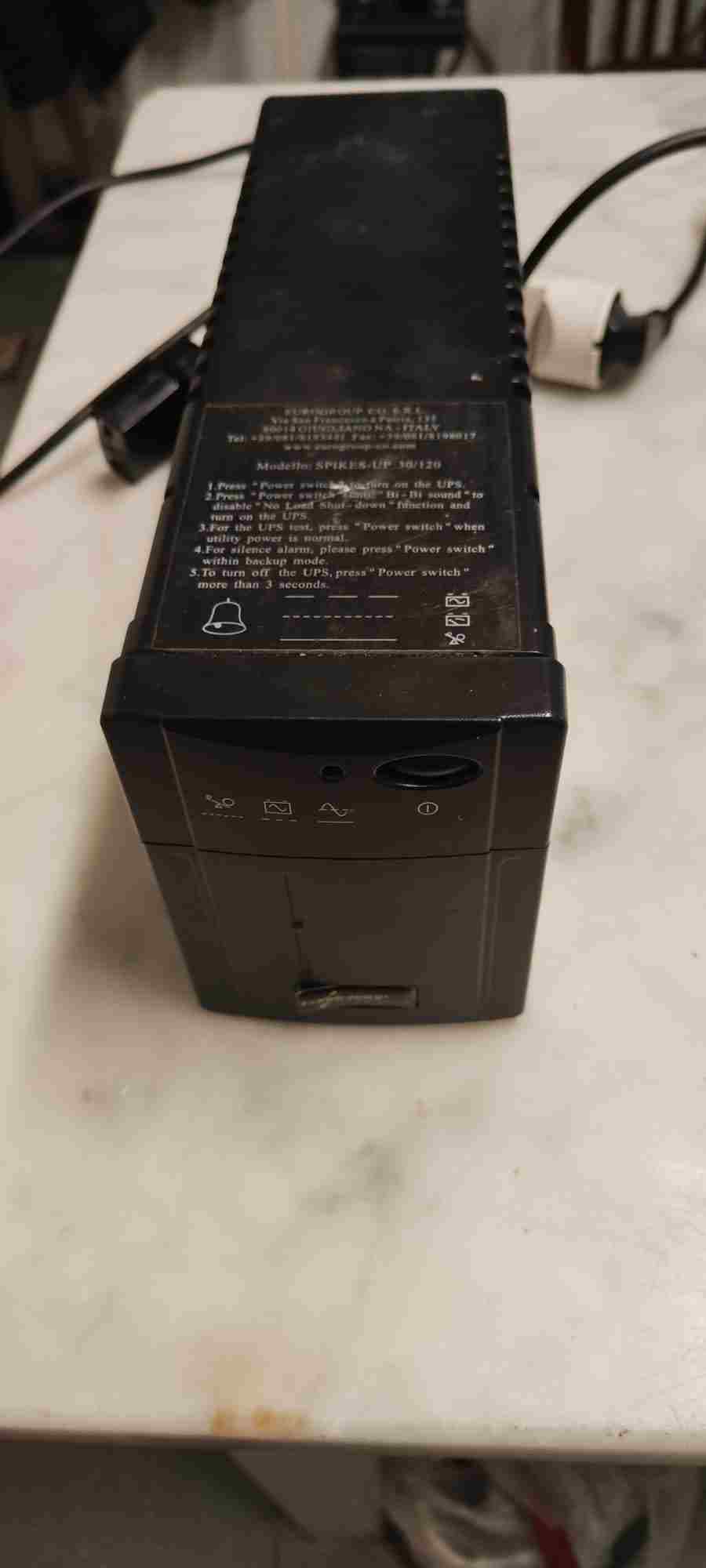

mrbull Inserito: 13 marzo 2024 Segnala Inserito: 13 marzo 2024 (modificato) Salve a tutti, questo gruppo di continuita,collegato alla rerte 220v emette bip più click del relè all'infinito contestualmente all'interruzione della corrente in uscita. Se invece lavora senza la corrente di rete, collegata una lampadina a 220 v, questt'ultima rimane accesa normale, ovviamente finchè la batteria non si scarica. Da questi sintomi, credo di aver capito che nonostante si ode il click del relè, questultimo non rimane attivato. Accetto con piacere qualche dritta. Modificato: 13 marzo 2024 da mrbull
Dumah Brazorf Inserita: 13 marzo 2024 Segnala Inserita: 13 marzo 2024 Probabilmente il circuito di alimentazione dalla 220V è kaput. Magari è il solito condensatore gonfio sul secondario che butta giù tutto, il povero integrato sul primario rileva un sovraccarico e spegne tutto, poi aspetta un attimo e riprova all'infinito.
