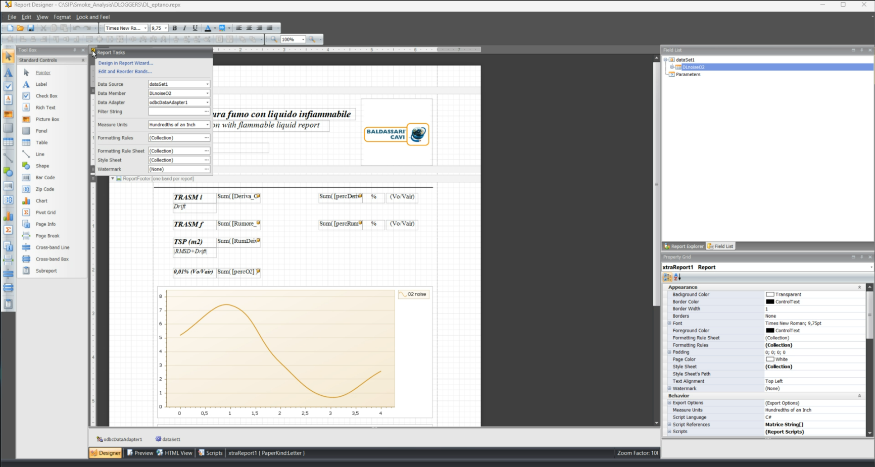

Movicon 11.6 Report Designer
Ciao a tutti,
Sto lavorando ad un progetto su Movicon 11.6 e mi sono accorto che un file di report non mi corrisponde con i dati che deve stampare perchè è legato ad un data member diverso da quello corretto. Nella foto allegata si vede bene che in parte alla voce Data Member è selezionato DLnoiseO2 invece del DL_eptano. Aprendo il menù a tendina non ho altri DataLoggers al di fuori di quello già presente. Si riesce a sostituire DLnoiseO2 con DL_eptano oppure devo creare un nuovo Data Source?
Grazie per l'aiuto
Quando si risolve un problema, non sarebbe male dire come. Magari potrebbe tornare utile ad altri utenti.
soluzione: cancellato tutto il lavoro fatto (male) da chi c'era prima di me e rifatto tutto seguendo passo passo il manuale di movicon.
Ospite
