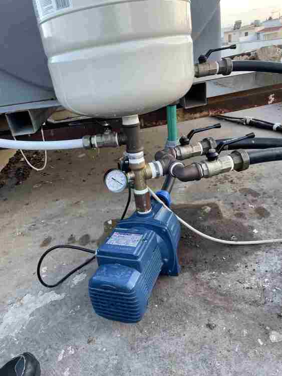

Problema impianto pressostato ed idrosfera (valvola di ritegno)
Buonasera, ho eliminato il press control ed installato un sistema con pressostato ed idrosfera e mi ritrovo nella seguente situzione:
Avvio l'elettropompa la pressione sale fino a circa 2,5 bar e da li in poi non si stacca piu e la pressione rimane invariata, quindi spegno manualmente la pompa e l'acqua torna indietro nel serbatoio (non ho valvola di ritegno).
Ora volevo sapere se montando una valvola all'ingresso dell'elettropompa dovrei risolvere la situazione oppure puo essere anche un fattore di poca potenza della pompa (0,5cv pedrollo) o malfunzionate.
Stefano Dalmo
Devi mettere una valvola di non ritorno  in entrata nel motore ,   Ma non hai specificato  da dove  aspira l’acqua la pompa , se da un serbatoio alimentato dalla stessa rete su cui va a pressare l’autoclave o da altra fonte .
per vedere  se hai fatto tutti i collegamenti  dovuti .
 Poi devi regolare il pressostato  in modo da fermare la pompa prima dei 2,5 bar  e  la pressione di riavvio .
attraverso le due viti anteriori.
la pompa  magari non va oltre quella pressione.
Modificato: da Stefano Dalmo
La targhetta della pompa ti dice la pressione massima che può raggiunge
Puoi abbassare la massima svitando il dado piccolo del pressostato, se è già troppo lento e non riesci svitando il dado grande centrale abbassi la ripartenza e il differenziale quindi anche la massima
La valvola di ritegno sull'aspirazione è indispensabile
Problema risolto montando la valvola di ritegno e diminuendo la pressione di precarica dell'idrosfera, adesso tramite qualche regolazione del pressostato parte a circa 1,3 e stacca a 2,5.
Grazie mille per la dritta.
Stefano Dalmo
Perfetto , grazie per l'aggiornamento 👍
