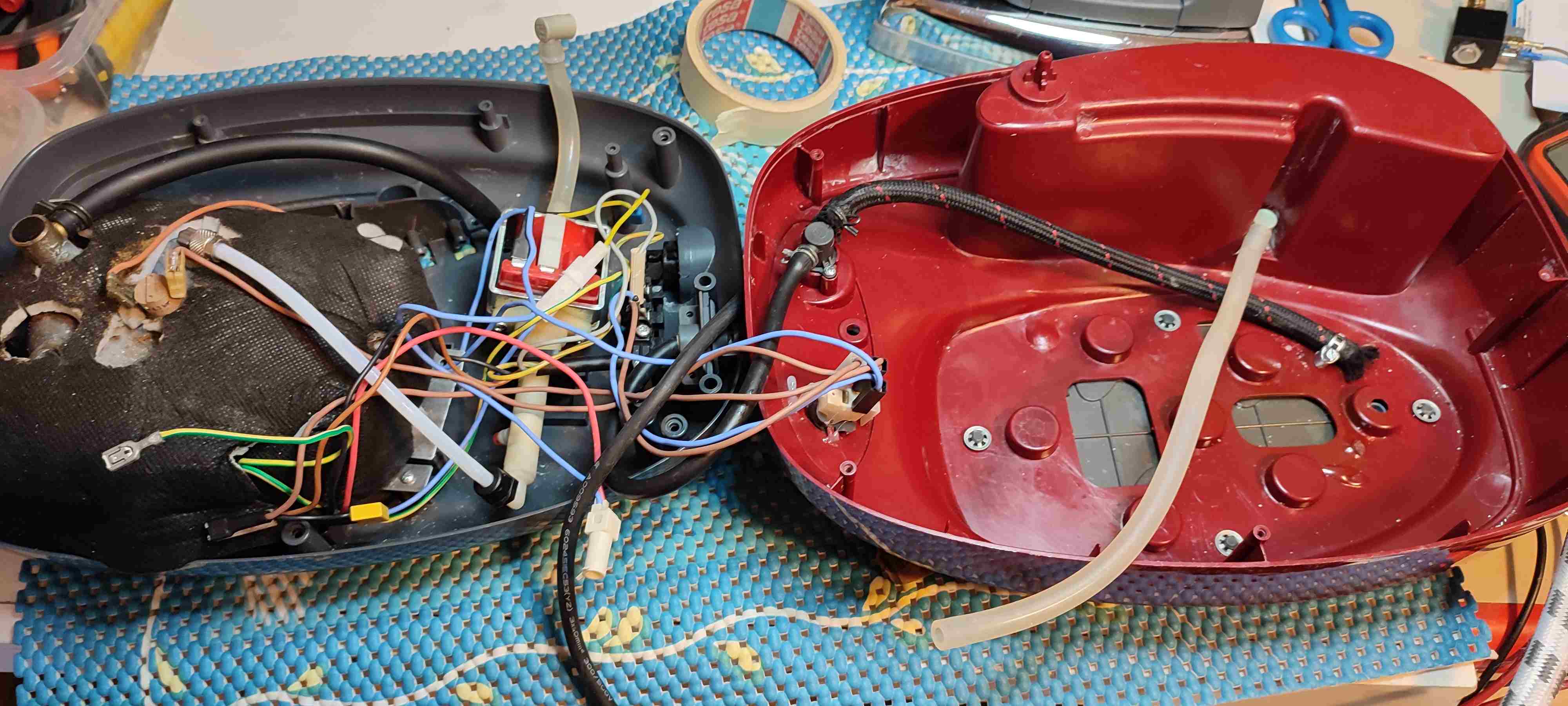

der_user_240233 Inserito: 13 marzo 2024 Segnala Inserito: 13 marzo 2024 Ciao, ho bisogno d'aiuto, riguardo la vaporella polti Forever 700, l'ho aperta per pulirla, e nel rimontarla non ricordo dove va inserito il tubo che va alla vaschetta, che, secondo me, serve per il troppo pieno, ma non ricordo dove va inserito. mi servirebbe una foto o un'indicazione dove inserirlo. Grazie
der_user_240233 Inserita: 14 marzo 2024 Autore Segnala Inserita: 14 marzo 2024 Il tubo bianco trasparente, va forse inserito nell'autoinnesco della pompa?
Stefano Dalmo Inserita: 14 marzo 2024 Segnala Inserita: 14 marzo 2024 Va inserito sulla uscita laterale della elettrovalvola e il serbatoio dell’acqua , riporta l’acqua nel serbatoio , se la la pompa funziona e la tubazione che porta acqua in caldaia è otturata .
der_user_240233 Inserita: 15 marzo 2024 Autore Segnala Inserita: 15 marzo 2024 Buona serata, sig. Stefano ti ringrazio per la gentile risposta! Ilparabolico
