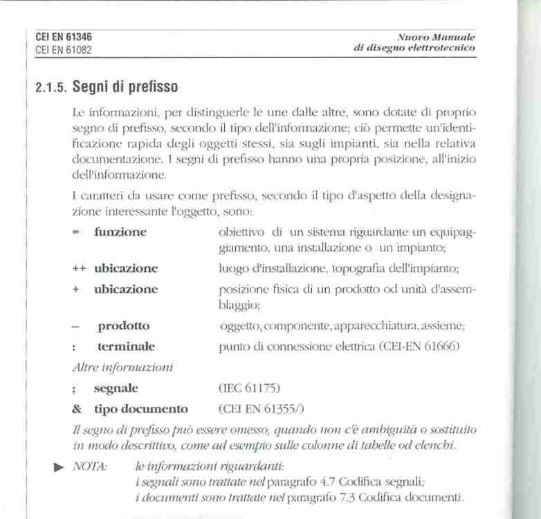

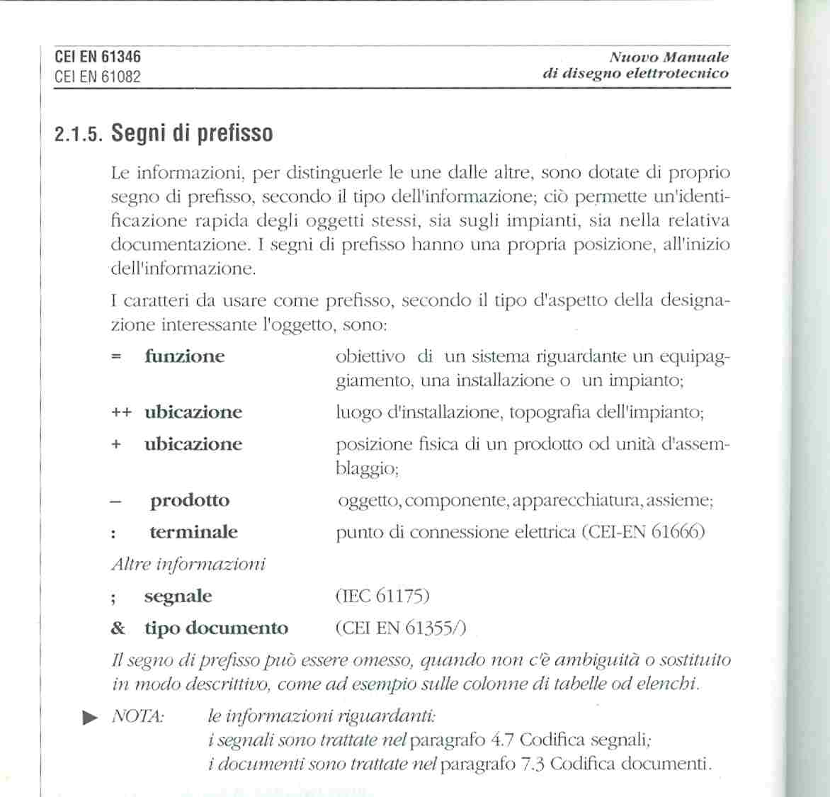

Nuovoutente82 Inserito: 14 marzo 2024 Segnala Inserito: 14 marzo 2024 Buongiorno a tutti, mi sono imbattuto in alcuni cad per disegno elettrico (tipo Eplan, Spac, Ige-xao, ecc.) e ho notato che alcuni siglano di default i componenti con un trattino "-" prima del nome del simbolo alcuni invece lo omettono mentre in altri c'è la possibilità di metterlo o no. Io utilizzo Spac ma volevo capire se qualcuno di voi sappia se c'è un motivo per cui alcuni mettano questo trattino prima del simbolo; può essere qualche normativa o è solo "soggettiva"
Livio Orsini Inserita: 14 marzo 2024 Segnala Inserita: 14 marzo 2024 Non c'è alcuna prescrizione normativa che riguardi l'obbligo di far precrdere il simbolo da un segno "-" .
Nuovoutente82 Inserita: 14 marzo 2024 Autore Segnala Inserita: 14 marzo 2024 31 minuti fa, Livio Orsini ha scritto: Non c'è alcuna prescrizione normativa che riguardi l'obbligo di far precrdere il simbolo da un segno "-" . Buongiorno Livio, grazie per la risposta. Nemmeno ad una normativa tedesca? Alcuni software sono "tedeschi" e ho sentito parlare che è proprio la casa madre tedesca che nei suoi software implementa questo segno. Ok che probabilmente non c'è normativa ma volevo capire se sia solamente una questione soggettiva diciamo "tedesca" oppure ci potrebbe essere un altro motivo... Sinceramente, se non c'è un motivo valido, non capisco a cosa serva questo segno "-"
Livio Orsini Inserita: 14 marzo 2024 Segnala Inserita: 14 marzo 2024 1 ora fa, Nuovoutente82 ha scritto: Sinceramente, se non c'è un motivo valido, non capisco a cosa serva questo segno "-" In genere servono per operazioni specifiche interne al software. E un'indicazione per il programma di CAD. Comunque se si studiano i manuali di quel CAD specifico viene spiegato l'uso del "-"
rguaresc Inserita: 14 marzo 2024 Segnala Inserita: 14 marzo 2024 ilprefisso "-" è il prefisso del nome dell'oggetto. Se un componente è designato con solo il suo nome non è necessario premettere il "-". Per disegni complessi sono previsti altri prefissi, per luogo, assieme ecc. In quel caso serve il "-" per fare chiarezza.
Ctec Inserita: 14 marzo 2024 Segnala Inserita: 14 marzo 2024 Per esempio, nelle mie macchine uso il + per identificare il quadro di appartenenza, e - per identificare l'apparecchio. Per esempio, un contattore nel quadro generale sarà +QG -KMxx Spac per esempio usa questa siglatura di default, anche se è completamente configurabile.
Livio Orsini Inserita: 14 marzo 2024 Segnala Inserita: 14 marzo 2024 7 minuti fa, Ctec ha scritto: Spac per esempio usa questa siglatura di default, anche se è completamente configurabile. Comunque non è obbligatorio, basta che ci siano indicazioni sufficiente nell'elenco componenti. Alcuni CAD generano elenchi suddivisi per quadro; ai tempi il nostro CAD generava 2 elenchi: uno suddiviso per quadro da allegare alla documentazione di officina ed a quella di accompagnamento dell'apparato, l'altro per componenti (con le quantità) per l'approvigionamento del materiale ep er il consuntivo economico della commessa.
Nuovoutente82 Inserita: 14 marzo 2024 Autore Segnala Inserita: 14 marzo 2024 1 ora fa, Ctec ha scritto: Per esempio, nelle mie macchine uso il + per identificare il quadro di appartenenza, e - per identificare l'apparecchio. Per esempio, un contattore nel quadro generale sarà +QG -KMxx Spac per esempio usa questa siglatura di default, anche se è completamente configurabile. io uso spac e, come dici tu, c'è possibilità di metterlo oppure no. la questione è che un collega contesta che, dato che con il vecchio cad che usava era di default, ci deve essere per forza. Ecco il motivo per il quale volevo sapere se era obbligatorio oppure c'era un motivo che mi sfuggiva
