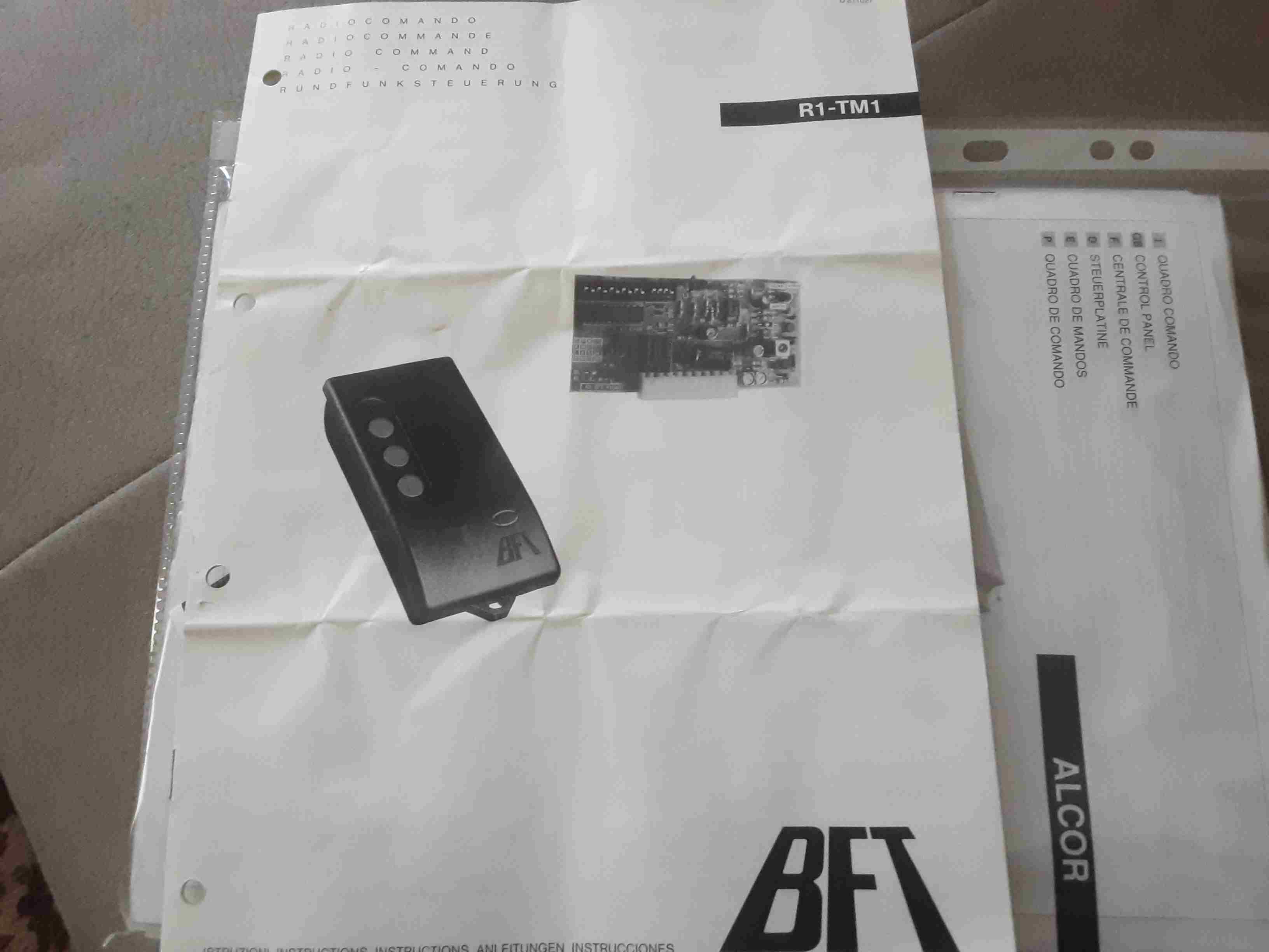

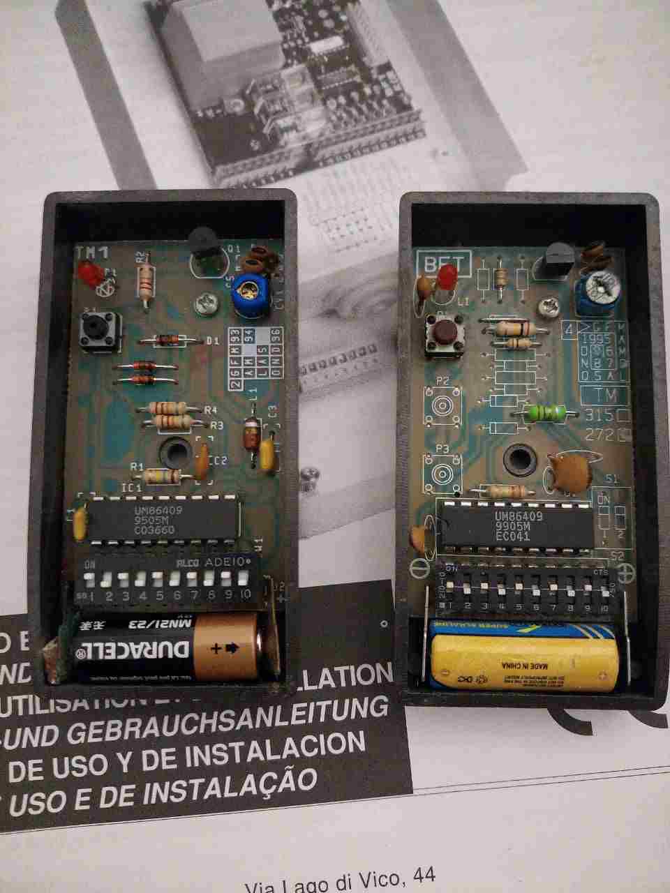

Aggiunta radiocomando
Chiedo aiuto per cortesia,  ho un radiocomando bft tm1 dovrebbe essere a 272 mhz ( anche se nel manuale indica 270,45 +- 500 hz ) , è quello a sinistra nella foto , ho acquistato un radiocomando a 272 , c'è anche una spunta nello schema sotto la scritta tm indica 272 , impostato i dip switch allo stesso modo ... perché non lo rileva la ricevente è una R1
18 ore fa, Bft cancello ha scritto:
impostato i dip switch allo stesso modo ... perché non lo rileva
Domanda banale, ma a volte ci si azzecca, la batteria è carica?    Il led si accende?
Si si accende Roby , pensavo , essendo questo nuovo rc già stato usato  su altra centralina,  è sufficiente regolare i dip switch e basta vero ? Tra l'altro la mia alcor 6 credo del 1991 non credo abbia molti settaggi sui radiocomandi ..
Quindi dovrebbe funzionare ? non manca niente ? grazie
15 ore fa, Bft cancello ha scritto:
pensavo , essendo questo nuovo rc già stato usato  su altra centralina,  è sufficiente regolare i dip switch e basta vero ?
Sì, in teoria sì.
Eventualmente prova a cambiare codice, tanto costa poco, anche perché quello che si vede in foto, è quello di default
Oggi lo faccio subito , abbi pazienza ... il primo tasto dip  va lasciato com'è  ??
magari un tastino del telecomando non fa contatto bene , provo a invertire tutte le posizioni
Potrebbe essere che è da tarare, capita spesso che ricevente con gli anni sia sintonizzata frequenza diversa.
Comunque prima cosa controllate i codic impostati sui dip sw
Ho provato a cambiare i dip sulla ricevente,  per farla breve ho scoperto che il nuovo radiocomando funziona ma solo vicino vicino alla R1 , invece dal cancello dove c'è l'antenna non va ! Ho anche provato a mettere la pila del mio radiocomando che funziona con ogni disposizione dei dip switch,  ma nulla .... cosa potrebbe essere?
È possibile che per qualche motivo non produce abbastanza potenza di segnale?
8 ore fa, Bft cancello ha scritto:
Oggi lo faccio subito , abbi pazienza ...
Ah per me puoi farlo quando preferisci....., il cancello a casa mia funziona 😁
8 ore fa, Bft cancello ha scritto:
il primo tasto dip  va lasciato com'è  ??
Non mi risulta, sono tanti anni che non uso più quei radiocomandi e magarti mi è sfuggito qualcosa, comunque casomai sposta gli altri
Hahaha,  abbi pazienza era per la domanda successiva  🤣 , dopo le prove fatte visto che questo radiocomando che ho acquistato è sempre stato fermo ( di scorta e mai utilizzato) potrebbe essersi ossidato i contatti dell antenna ?
Non c'è  altro motivo che vicino,  molto,  alla centralina funziona e l'antenna non lo rileva,  grazie ancora della disponibilità e  della ( abbi )  pazienza))) lol
1 ora fa, Bft cancello ha scritto:
dopo le prove fatte visto che questo radiocomando che ho acquistato è sempre stato fermo ( di scorta e mai utilizzato) potrebbe essersi ossidato i contatti dell antenna ?
Molto difficile, ma non impossibile.
Piuttosto, hai provato a cambiare i dip-switch?  Che naturalmende devi spostare in modo identico anche sulla ricevente.
Se non ne hai una nuova, hai provato ad invertire le batterie dei due radiocomandi?
1 ora fa, Bft cancello ha scritto:
Hahaha,  abbi pazienza era per la domanda successiva  🤣.....
Ogni tanto bisogna anche sdrammatizzare, dai ☺️
8 ore fa, Bft cancello ha scritto:
Ho provato a cambiare i dip sulla ricevente,  per farla breve ho scoperto che il nuovo radiocomando funziona ma solo vicino vicino alla R1 , invece dal cancello dove c'è l'antenna non va ! Ho anche provato a mettere la pila del mio radiocomando che funziona con ogni disposizione dei dip switch,  ma nulla .... cosa potrebbe essere?
Si si Roby , ti ringrazio molto,  lo rendo indietro,  purtroppo non se ne trovano più di originali nuovi ed i compatibili non mi hanno mai soddisfatto come portata ...
C'è possibilità con tester di misurare segnale in uscita dal telecomando? 🙈
Diodo al germanio .....vabbè 😆 lo rendo
5 ore fa, Bft cancello ha scritto:
C'è possibilità con tester di misurare segnale in uscita dal telecomando? 🙈
No di certo, serve un analizzatore di spettro, strumento da qualche migliaio di €uro e tanta esperienza per saperlo usare.
5 ore fa, Bft cancello ha scritto:
Diodo al germanio .....
Sinceramente non so con quale tipo di materiale siano fatti ☺️
5 ore fa, Bft cancello ha scritto:
.....vabbè 😆 lo rendo
Fai prima ad acquistare una ricevente qualsiasi a 433MHz ed i relativi radiocomandi, anzi, se proprio dobbiamo dirla tutta, faresti prima a cambiare l'intera automazione per cui hai aperto l'altra discussione 🤣
Ehh si purtroppo hai ragione))) per la sostituzione di tutto il kit allego foto nella discussione giusta .
6 ore fa, Bft cancello ha scritto:
allego foto nella discussione giusta .
"Gira pagina" che ti ho già risposto
