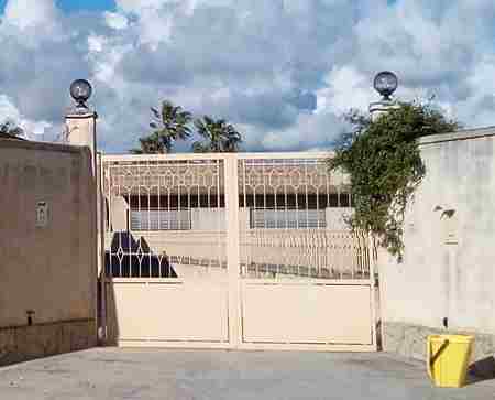

Apricancello da remoto
Buongiorno e bentrovati,
devo installare un sistema per aprire il cancello esterno del mio airbnb senza dover consegnare le chiavi ogni volta.
Ho appena iniziato a guardare ma sono molto inesperta.
Il cancello si apre già con il telecomando.
Mi piacerebbe un tastierino numerico di cui io possa cambiare la combinazione da remoto, che sia affidabilissimo, tale che non ci sia un facile rischio di scassinamento, come per alcuni che ho visto. Mi hanno spiegato che alcuni tastierini sono fatti in modo che basta creare un cortocircuito per aprire la porta.
C'è un articolo che mi posso leggere per capire meglio?
Per ora ho valutato vikey, ma è troppo dipendente dalla wireless. Allego la foto di un cancello molto simile al mio.
Grazie a chiunque mi risponderà.
es copia.jpg
