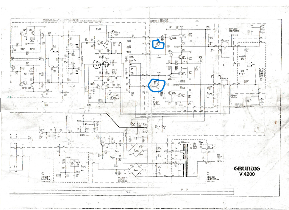

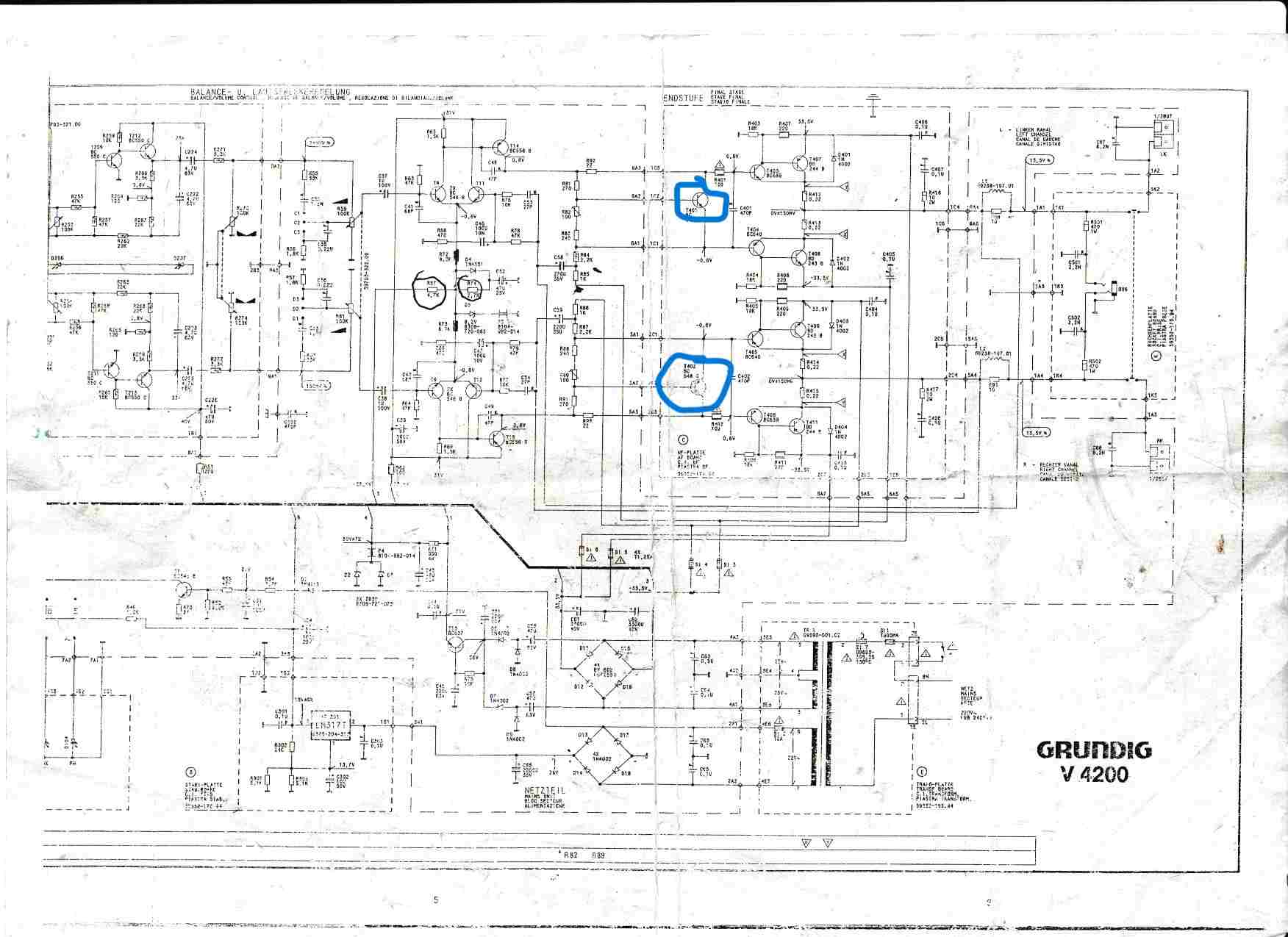

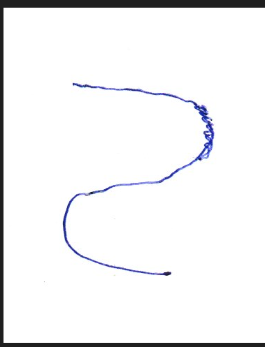

paolobike87 Inserito: 14 marzo 2024 Segnala Inserito: 14 marzo 2024 (modificato) Buongiorno dopo aver sostituito finali transistor di pilotaggio e indubbio numero di resistenze Sono riuscito a far suonare correttamente l' amplificatore. Ovviamente c' erano già state messe le mani prima che lo ereditassi però mi piange il cuore non recuperarlo visto che dispongo anche di tuner ( manca la piastra cassette) . Come dicevo l' amplificatore ora è ripartito dopo la cura e ovviamente dovrò regolare la Corrente di riposo infatti è stato acceso per poco tempo ( il tempo di provarlo) ho scaricato i service manuale con la taratura del bias. Però vorrei porvi una domanda: è normale che il dissipatore dopo neanche 20 secondi sia già caldo nel senso che non è proprio tiepido ? Potrebbe essere una caratteristica di progettazione che tenda a scaldare o corrente di riposo un po' elevata? Magari qualcuno lo conosce! Il modello è grundig v4200 Grazie di nuovo! Modificato: 14 marzo 2024 da paolobike87
patatino59 Inserita: 15 marzo 2024 Segnala Inserita: 15 marzo 2024 La temperatura da tenere in considerazione è quella a regime, che non deve essere eccessiva. Se noti bene, le dimensioni del dissipatore sono generose e la stabiltà termica potrebbe essere realizzata proprio riscaldando i finali a freddo. Non ricordo se in questo modello c'è un controllo di compensazione temperatura, ma dallo schema si vede, e li è indicata anche la procedura di taratura.
paolobike87 Inserita: 15 marzo 2024 Autore Segnala Inserita: 15 marzo 2024 Ha un transistor montato sotto le alette per compensare la temperatura! In questi giorni procedo con la taratura! comunque avevo letto da un altra parte che su questo modello tendono a scaldare! Se non ho capito bene! Ma volevo una conferma da qualcuno che l' ha avuto tra le mani!
paolobike87 Inserita: 15 marzo 2024 Autore Segnala Inserita: 15 marzo 2024 Aggiornamento! Ho misurato la corrente di riposo senza alterarla! E anziché 40 mv ( con temperatura di 20 25 gradi) ne ho ben 54 Con una temperatura ambiente di 15 gradi! Dite che conviene ridurre la corrente?
paolobike87 Inserita: 26 marzo 2024 Autore Segnala Inserita: 26 marzo 2024 Di nuovo ciao ! fatto la prova con oscilloscopio e ho scoperto questo purtroppo la semionda negativa non è lineare questo succede quando metto un carico in uscita (altoparlante o carico resistivo) il problema si annulla abbassando il trimmer del bias in qualsiasi punto si trovi (nel senso che mettendo il trimmer in qualsiasi posizione e dopo abbassandolo la distorsione sparisce funzionando regolarmente) ho controllato i transistor di pilotaggio e finali e sono corrette le giunzioni. Potrebbe seere l'alimentazione ma a volume alto non cala di tanto. L'unica cosa che mi rimane da pensare è il transistor a contatto con l'aletta di rafreddamento che è un bc 546 b anzichè un 548c (cerchiato di blu nello schema allegato). Anche pagando😁 aiutatemi! Non vorrei gettare la spugna per una piccolezza CREDO!!!!!
