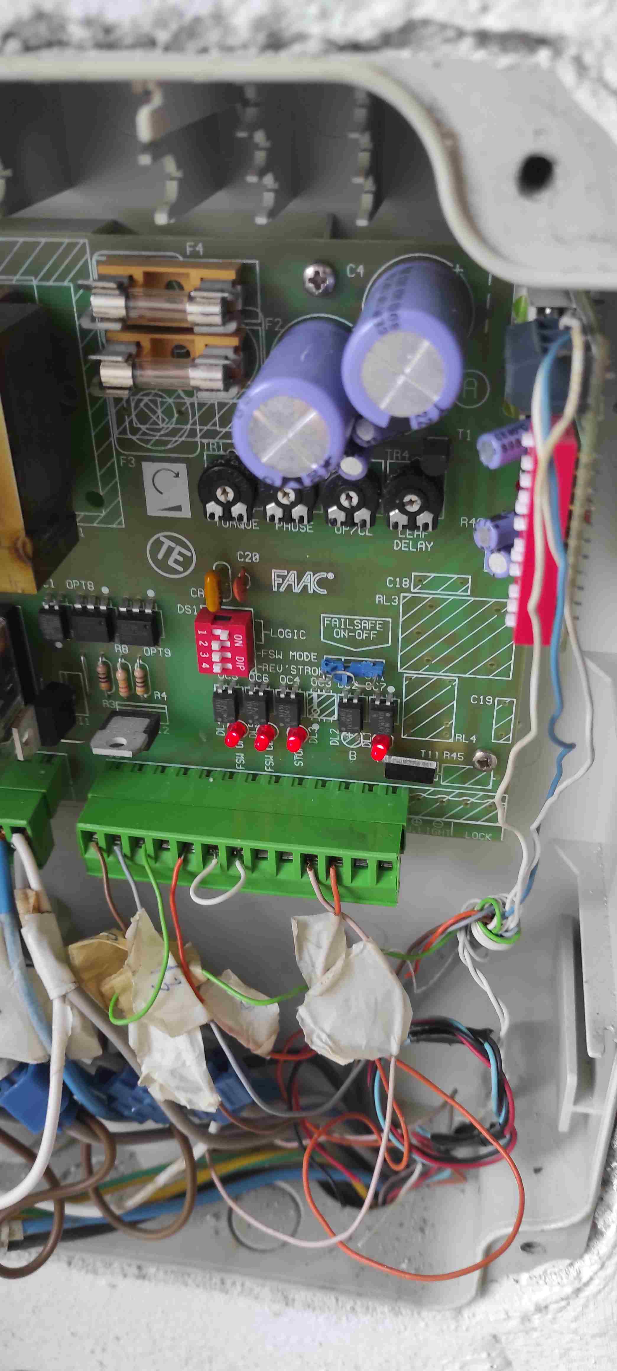

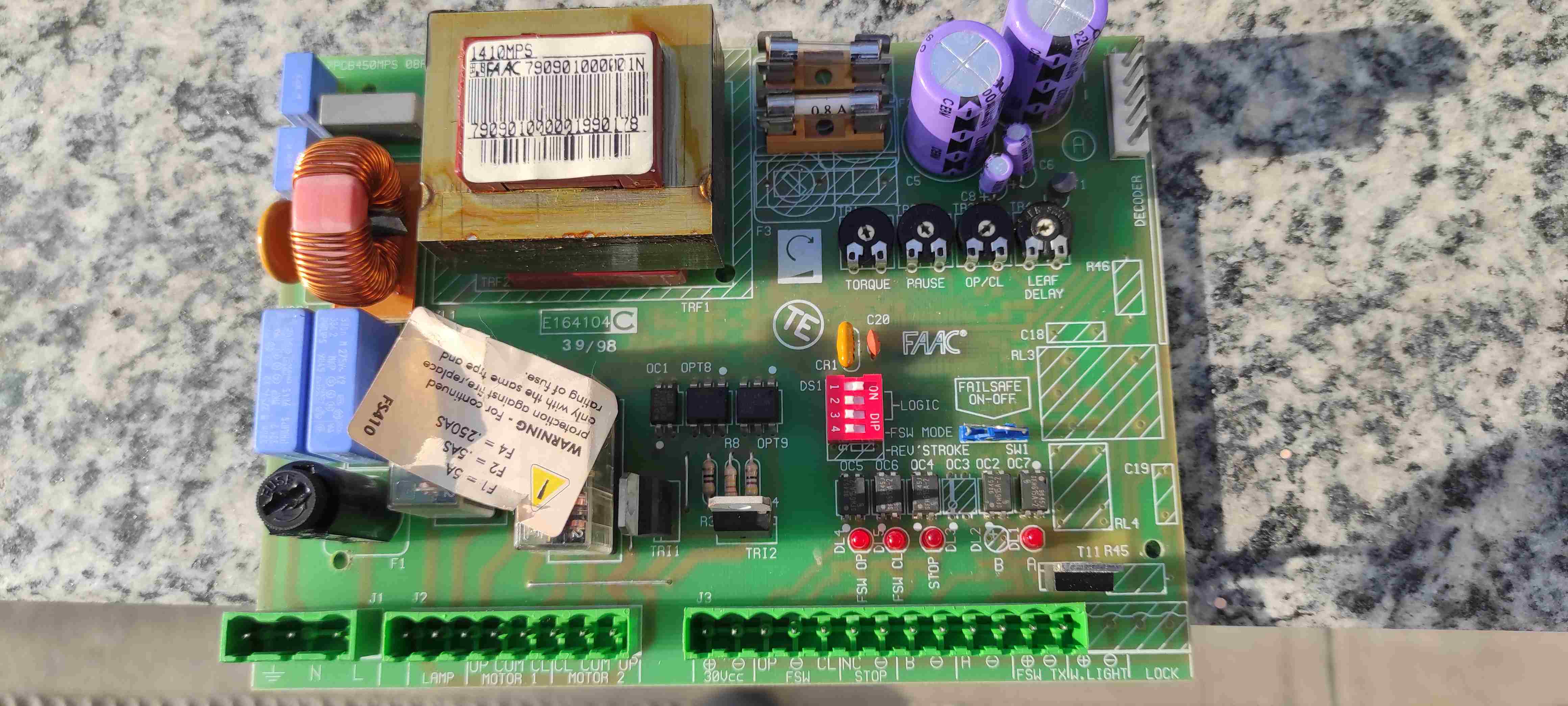

Cancello elettrico guasto
Buongiorno, ho un cancello elettrico a due ante chiusura a libro, motori Faac 410MPS. All’improvviso ha smesso di funzionare. Led scheda elettrica tutti accesi regolarmente. All’invio del comando si accende il rispettivo led ma non si sente il rumore del rele’ e non funzionano ne’ il lampeggiante ne’ i motori.  Grazie ai volenterosi che mi dedicheranno qualche minuto.
Led, fusibili, fotocellule, tutto a posto!
allora va preso in mano il tester per vedere dove è interrotto il circuito.
hai sganciato la scheda per vedere se dietro c'è il classico insetto carbonizzato?
Ci proverò, anche se non credo proprio in quanto la scheda è situata nel suo contenitore stagno,ermeticamente, ubicata in box.
ok, invece hai controllato se viene alimentata la bobina del relè?
Controlla qualche contatto di stop se puoi manda qualche foto della scheda
3 ore fa, mrgianfranco ha scritto:
Controlla qualche contatto di stop se puoi manda qualche foto della scheda
Scheda pulita, come nuova.
3 ore fa, mrgianfranco ha scritto:
Controlla qualche contatto di stop se puoi manda qualche foto della scheda
Scheda pulita, come nuova.
La scheda esteticamente è bellissima ma ingrandendola al massimo non ho capito se i led sono tutti accesi oppure la scheda è scollegata ed è un riflesso della lampada.
Dovessero essere tutti accesi c'è un problema di open in quanto a scheda ferma dovrebbe essere spento.
Verifica che il fusibile F2 faccia contatto bene che mi sembra un po' largo.
Prova a chiudere il ponticello del fail-safe e vedere se funziona.
Sono tutte ipotesi campate in aria ma un tentativo costa poco tempo.
