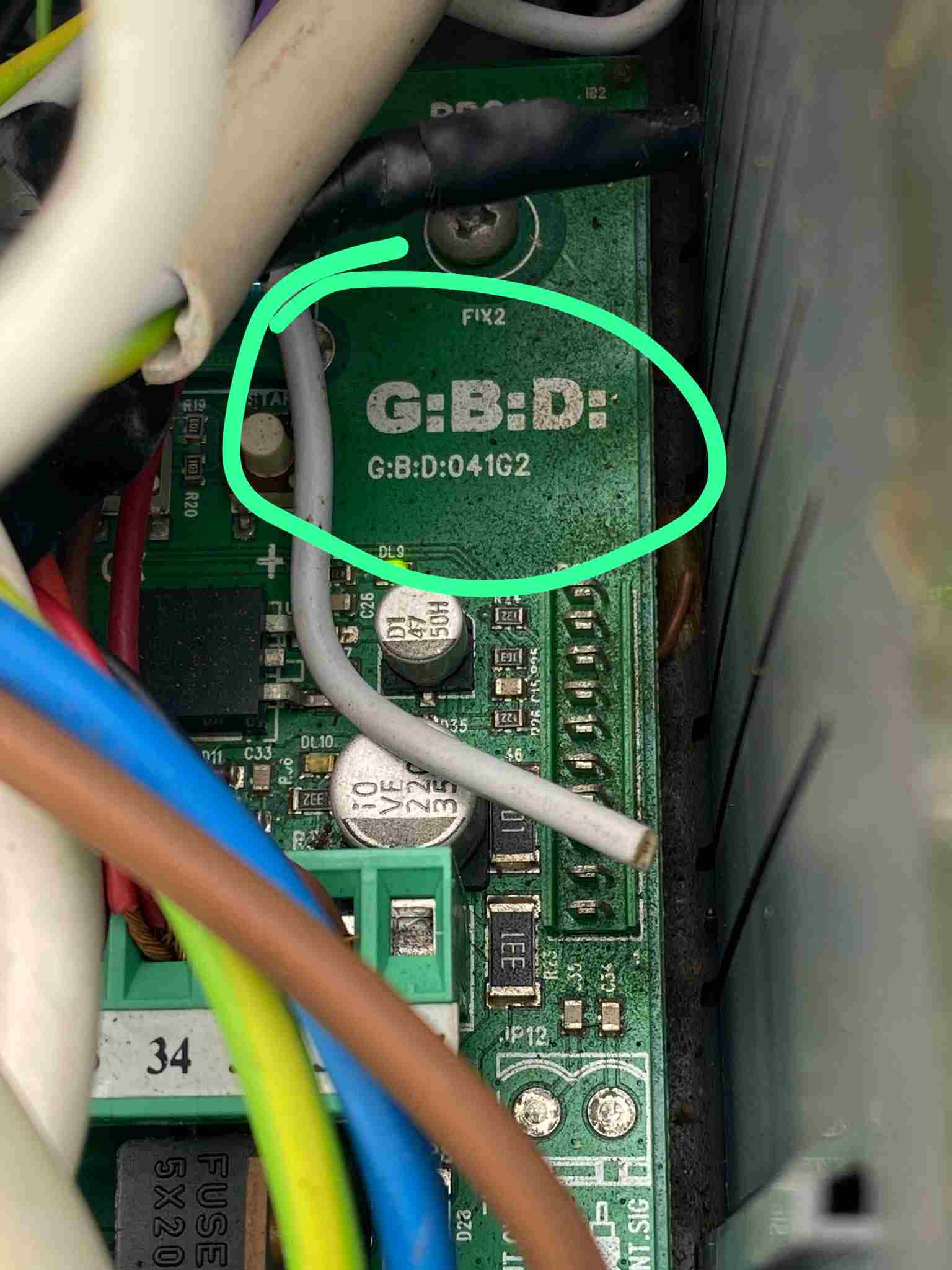

Scheda ricevente GiBiDi
Buonasera, non riesco a registrare un nuovo telecomando GIBIDI Domino su questa scheda. In teoria dovrei trovare un pulsante da schiacciare per entrare nel modo programmazione ma non lo trovo. Qualcuno mi sa dire a quale modello corrisponde questa scheda e come si fa a programmare un nuovo telecomando tendendo presente che quello vecchio non funziona più quindi non può essere usato per la clonazione? Grazie.
Immagine WhatsApp 2024-03-15 ore 15.23.22_8ea59ab8.jpg
Ciao MyRiver,
7 ore fa, MyRiver ha scritto:
non riesco a registrare un nuovo telecomando GIBIDI Domino su questa scheda............
In teoria non c'è la ricevente su quella scheda, o per lo meno dalla foto "striminzita" che hai postato non si vede.
Dire solo GiBiDi è un po' limitato, servirebbe l'articolo preciso, posta una foto in modo che si veda l'intera scheda e collegamenti ed eventualmente facci vedere anche fronte e retro del radiocomando.
C'è un'antenna?  Se sì, il cavo di questa dov'è collegato?
13 ore fa, ROBY 73 ha scritto:
Ciao MyRiver,
In teoria non c'è la ricevente su quella scheda, o per lo meno dalla foto "striminzita" che hai postato non si vede.
Dire solo GiBiDi è un po' limitato, servirebbe l'articolo preciso, posta una foto in modo che si veda l'intera scheda e collegamenti ed eventualmente facci vedere anche fronte e retro del radiocomando.
C'è un'antenna?  Se sì, il cavo di questa dov'è collegato?
Ok. provvederò a fare altre foto.
