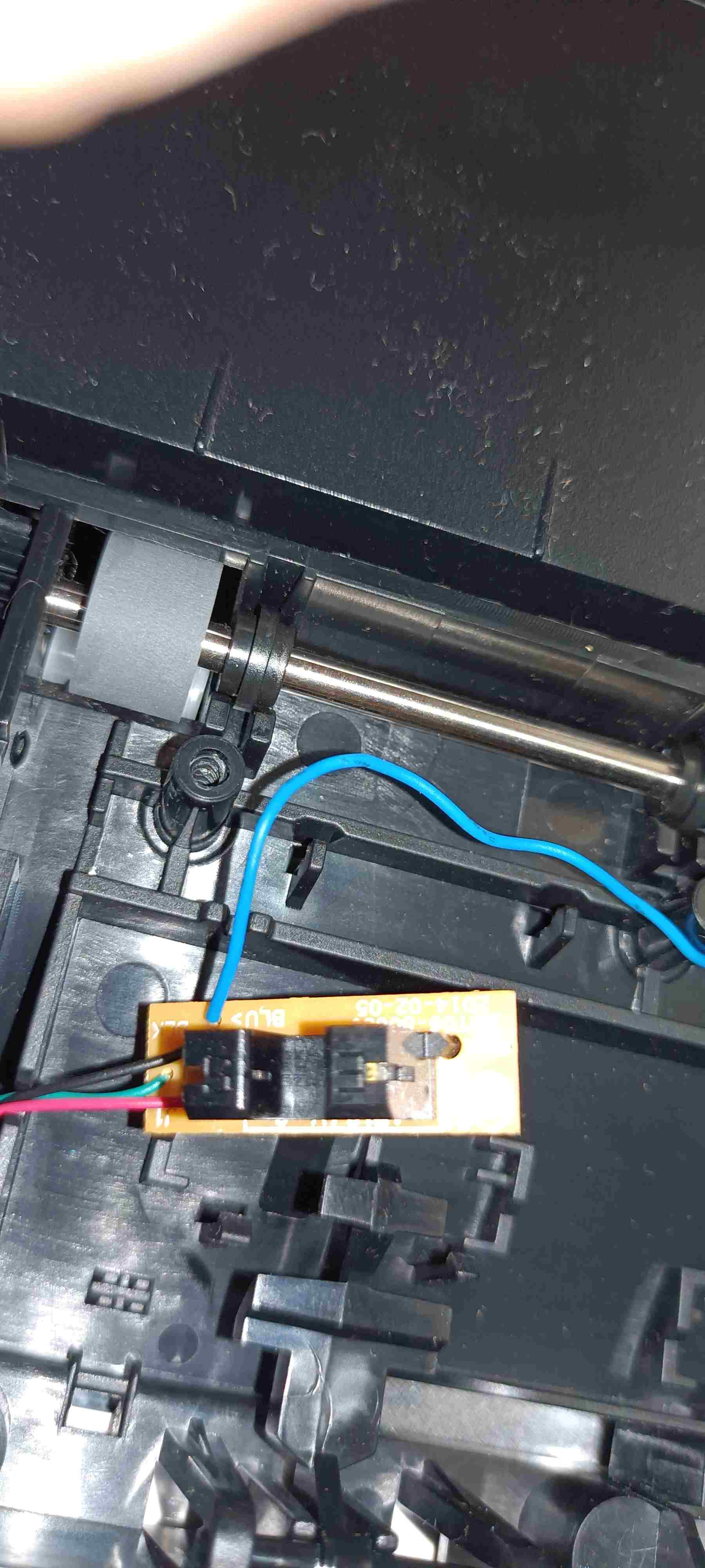

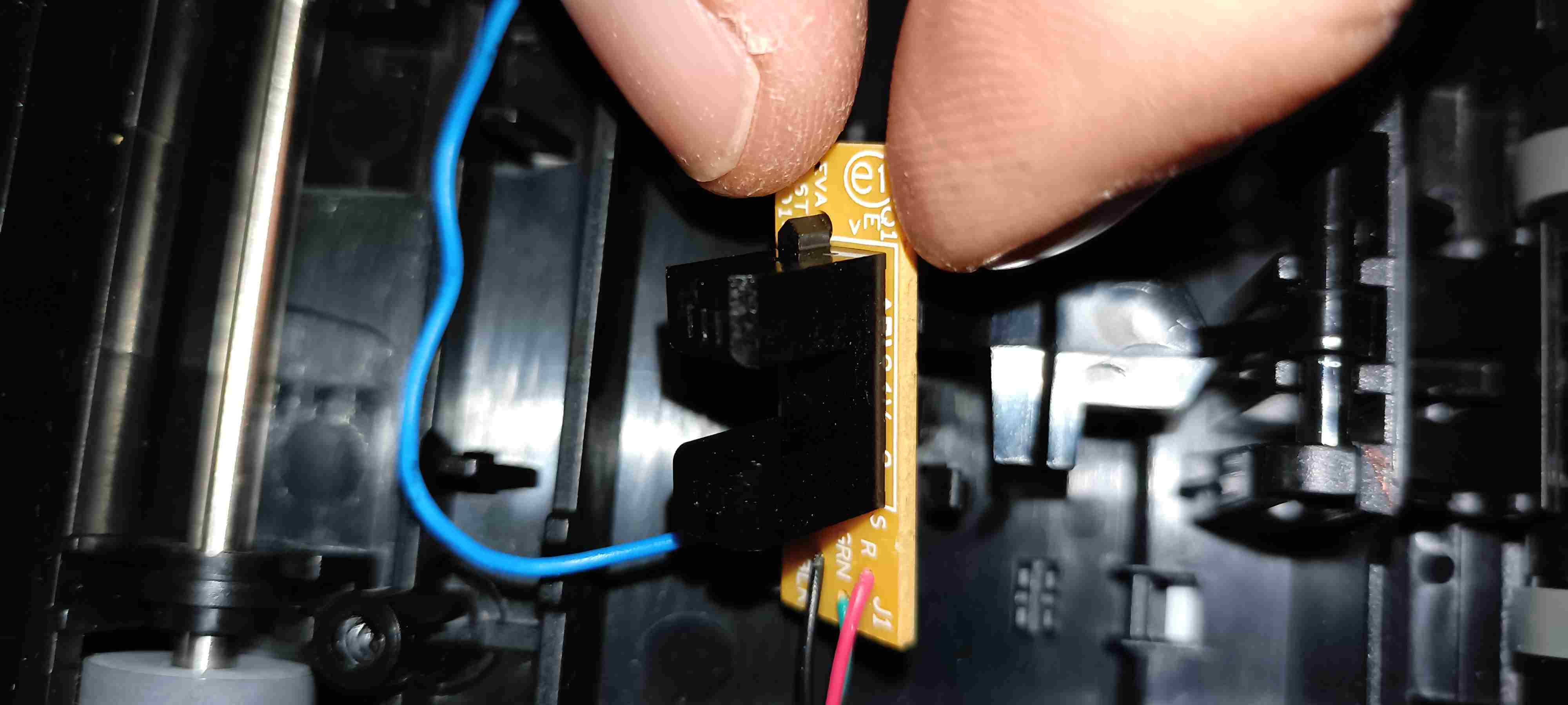

Sensore ottico per stampante
Ciao a tutti qualcuno sa indicarmi di che modello o casa costruttrice è il componente nella foto? È montato su una stampante e credo non funzioni dovrebbe servire per distinguere i fogli nel caricatore durante la copia o scansione. Stampante hp 6950 . Sul componente c'è una sigla E ed S
È un diodo più foto diodo o transistor.
Li fanno diverse aziende Omron Sharp Telefunken ecc
Guarda la sigla... normalmente sono intercambiabili.
Il problema è che non c'è nessuna sigla quindi non so neanche cosa cercare cube equivalente. Il ricambio completo non c'è in commercio...
Ciao,
cerca su Google   sensore ottico a forcella
Anni fa lo trovai nei negozi di componenti elettronici, oggi bisogna trovare i Negozi di componenti elettronici.
Ricordo di aver preso 2/3 modelli, credo che siano +/- tutti equivalenti, ma anche io NON trovai una benedetta sigla. Comunque è banalmente un fotodiodo.
Ciao,
Virginio
Si, cosa fosse l'avevo capito, anche perché c'è un astina che interrompe il fotodiodo, domani riapro la stampante e provo a dissaldarlo, sotto sullo stampato c'è scritto qualcosa, magari è la sigla del modello!!
Potrebbe essere un componente autoprodotto da HP, specie se la stampante ha qualche anno alle spalle.
La stampante ha 5 anni, ma lo stampato del sensore è datato 2014...
