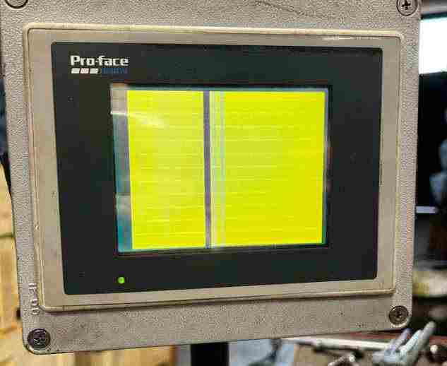

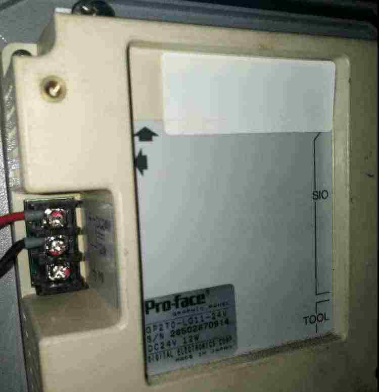

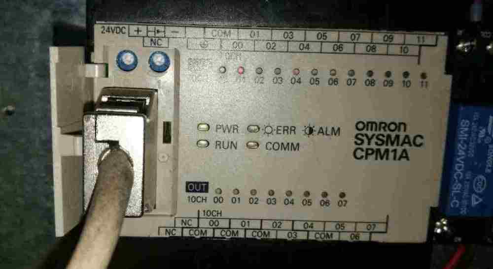

fabiano74 Inserito: 16 marzo 2024 Segnala Inserito: 16 marzo 2024 Ciao a tutti , avrei un problema sul Touch Display Touch Proface-GP270-LG11 in abbinato plc OMROM SYSMAC CPM1A. Ora dato che il display del proface se ne è andato, in qualche modo ho ritirato un nuovo display convinto di cambiare il display , lasciando inalaterato il programma. Purtroppo mi sono accorto(errore nel modello), che ho ritirato il Proface GP370 che è un 5 pollici. Ora non posso più cambiare fisicamente il display(perchè sono letterlmente incompatibili livello hardware) , e devrei attuare il piano B. Trovare il software per scaricare il soft del vecchio e ricaricarlo nel nuovo. Ho dato un occhiata , ed ho trovato in questa pagina https://www.proface.com/en/download/search?fileTypeId=updates secondo voi quale dovrei usare ??Solo per non fare altri danni e non perdere il soft creato.
Pedro16 Inserita: 16 marzo 2024 Segnala Inserita: 16 marzo 2024 Ciao Fabiano, mi è capitato di lavorare con hmi proface, non vorrei dire una fesseria, ma la serie GP è fuori commercio da anni, cosi come credo il suo sw di sviluppo, comunque il sw per il modello che hai in mano si chiama Pro-BWin. La serie GP è stata sostituita dalla serie PFXGM, nel tuo caso specifico il modello esatto è PFXGM4301TAD la cui versione di sw è il GP-Pro EX. una volta installato hai un tool a disposizione che ti permette di convertire il vecchio progetto per il nuovo pannello PFXGM4301
fabiano74 Inserita: 18 marzo 2024 Autore Segnala Inserita: 18 marzo 2024 ok Pedro, grazie mille ora provo un pochino queste cose...ti aggiorno ..grazie ancora
