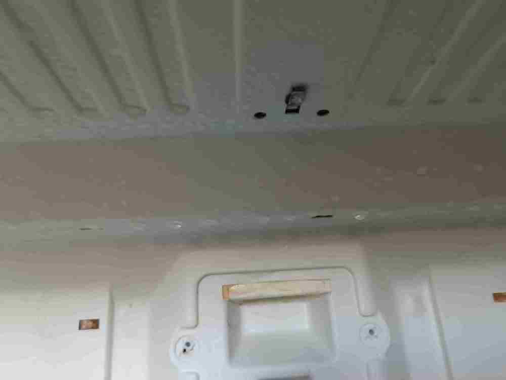

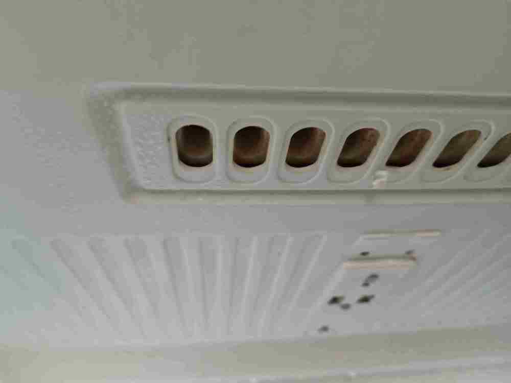

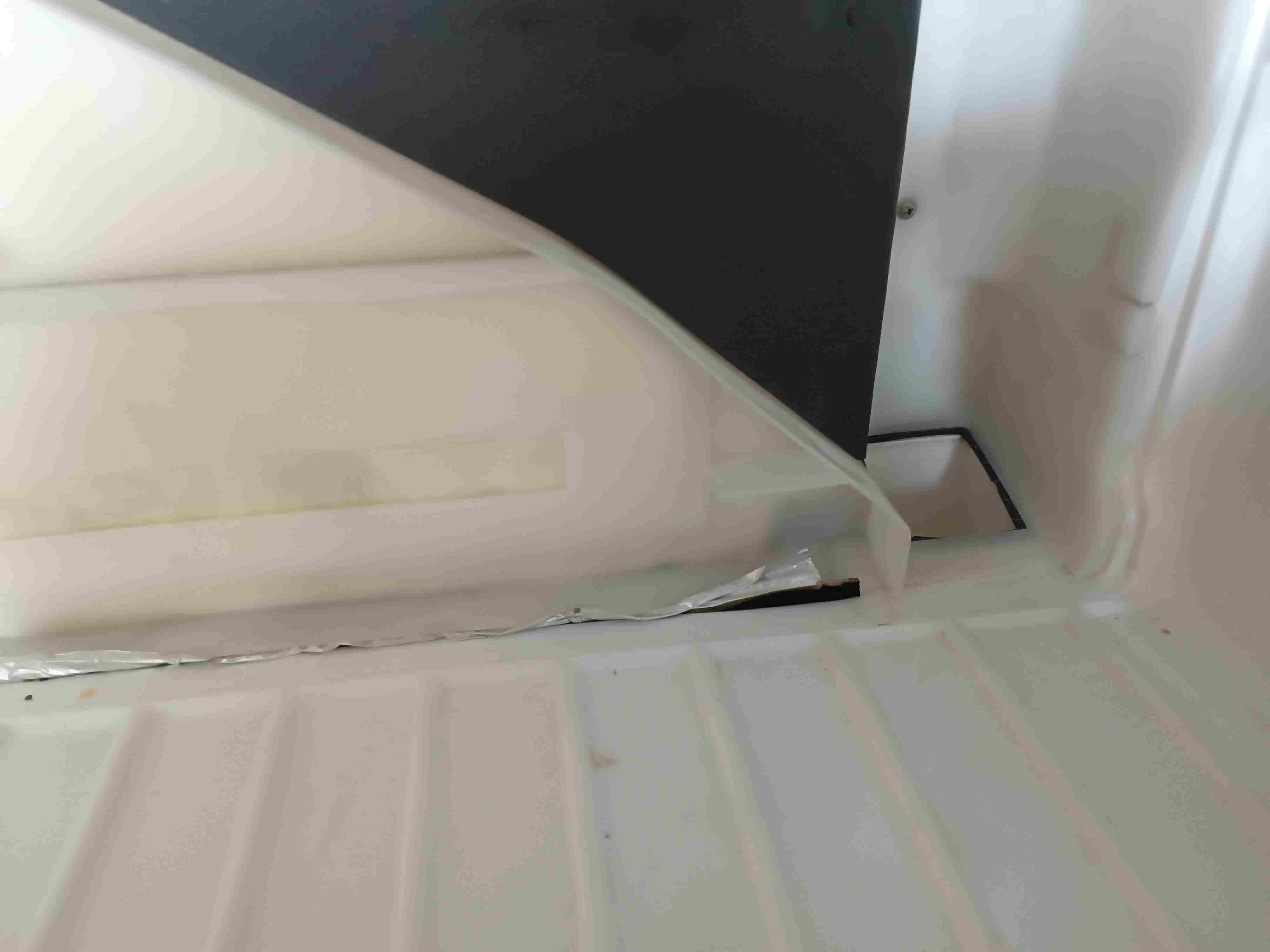

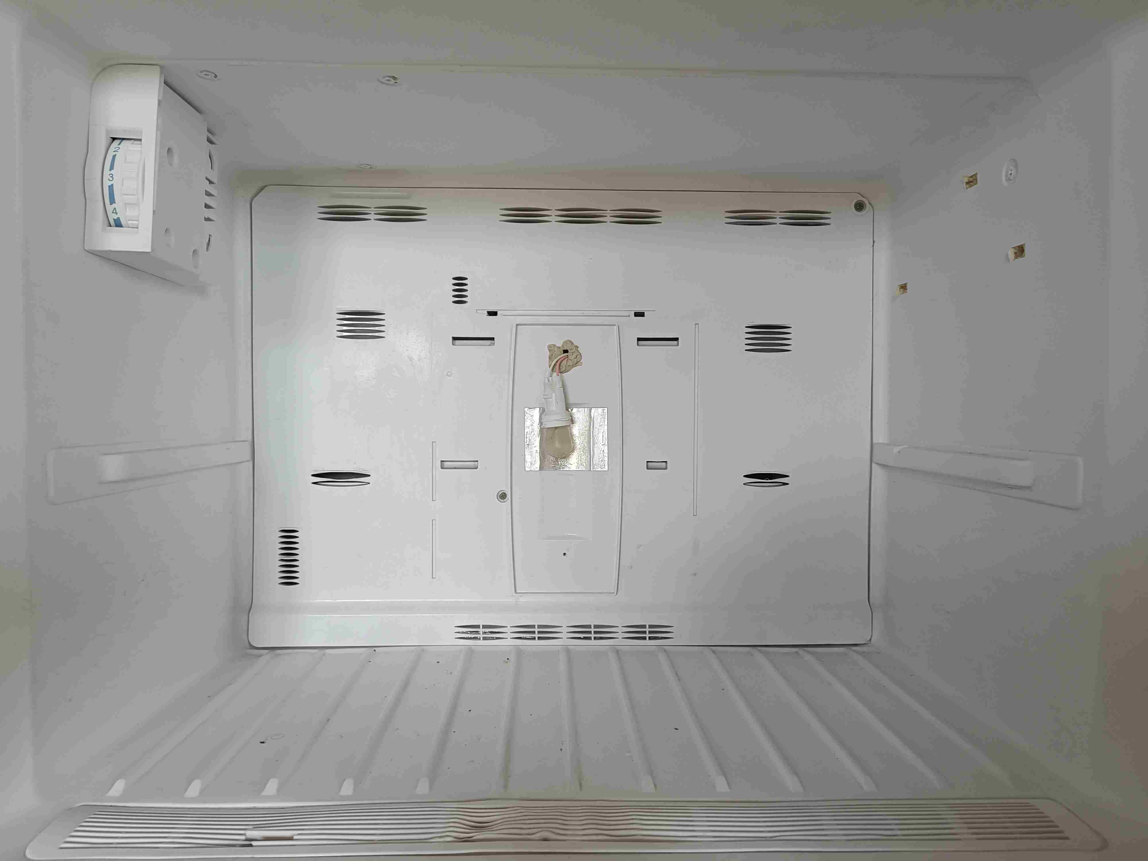

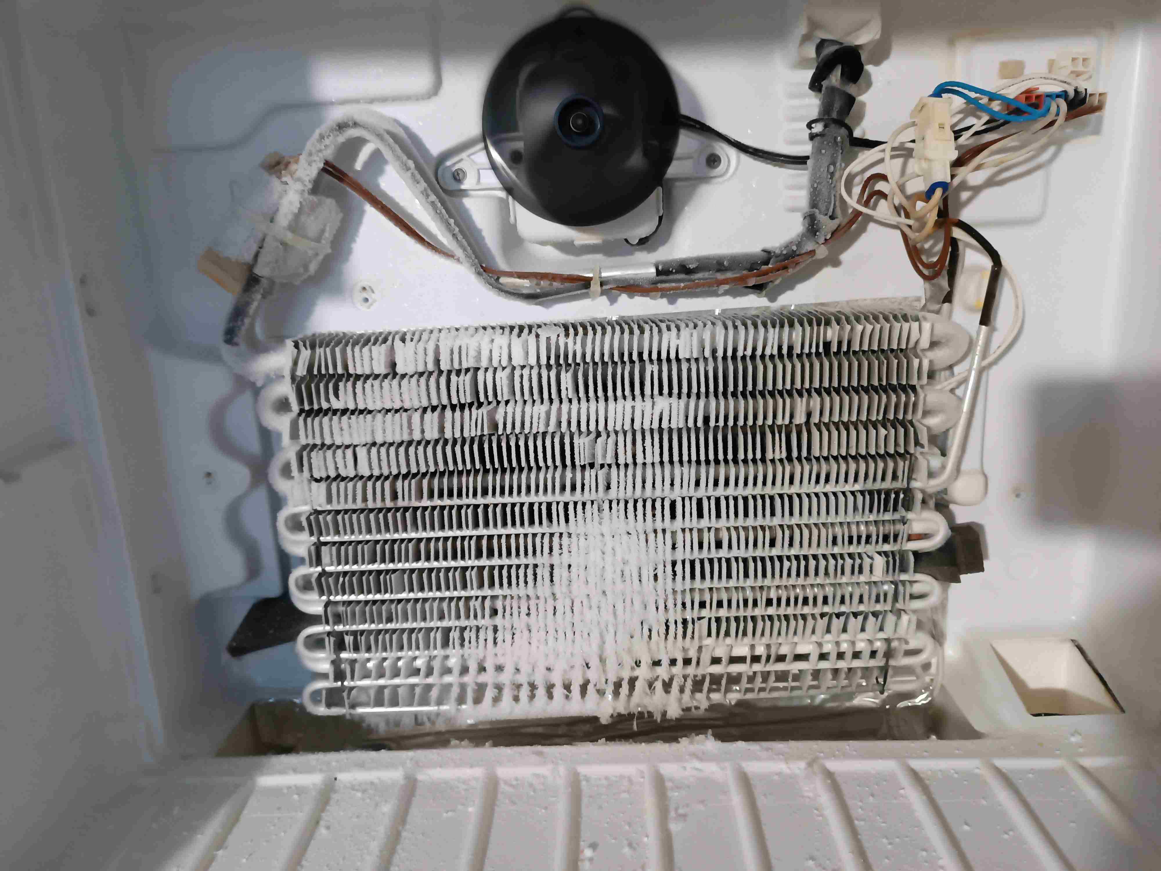

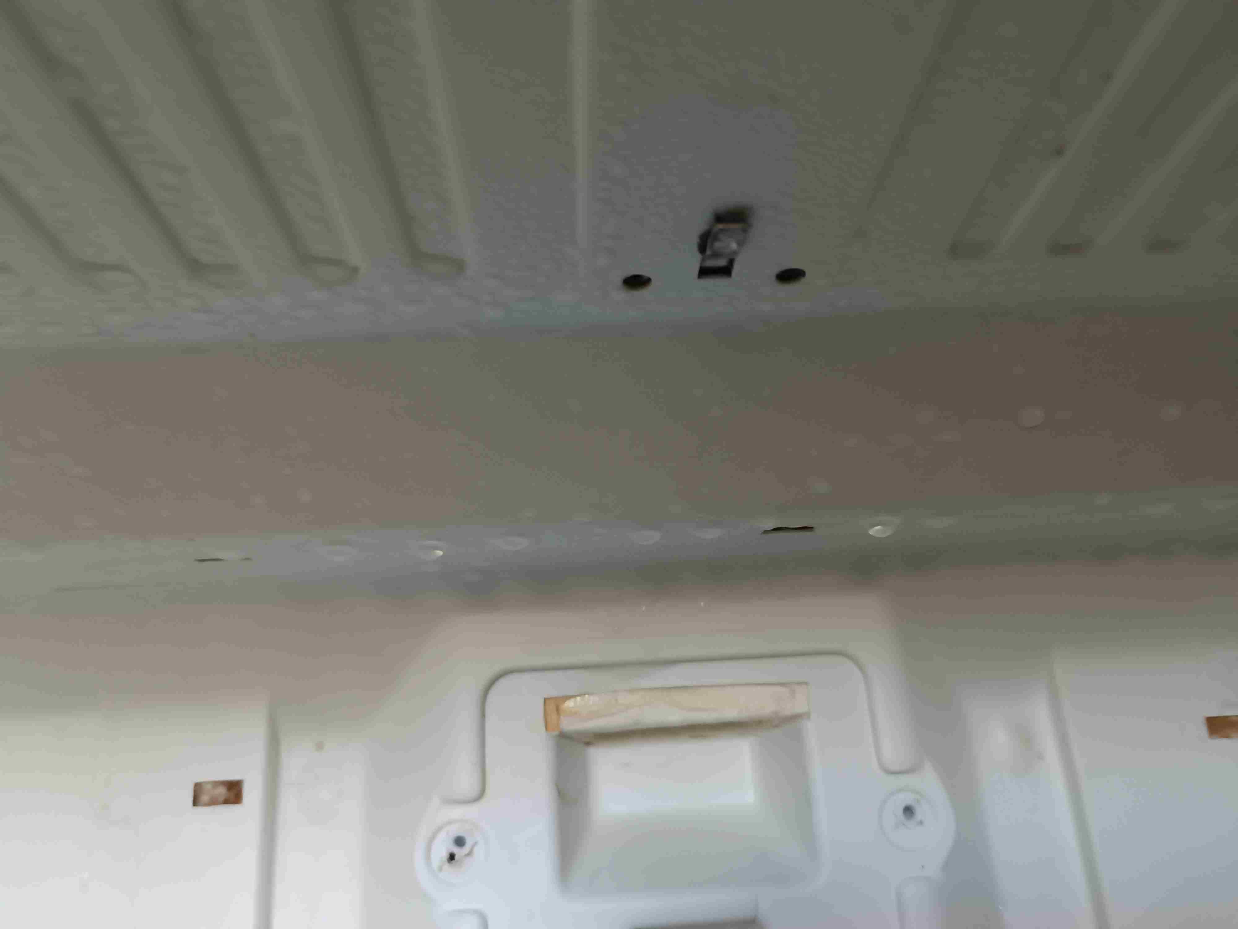

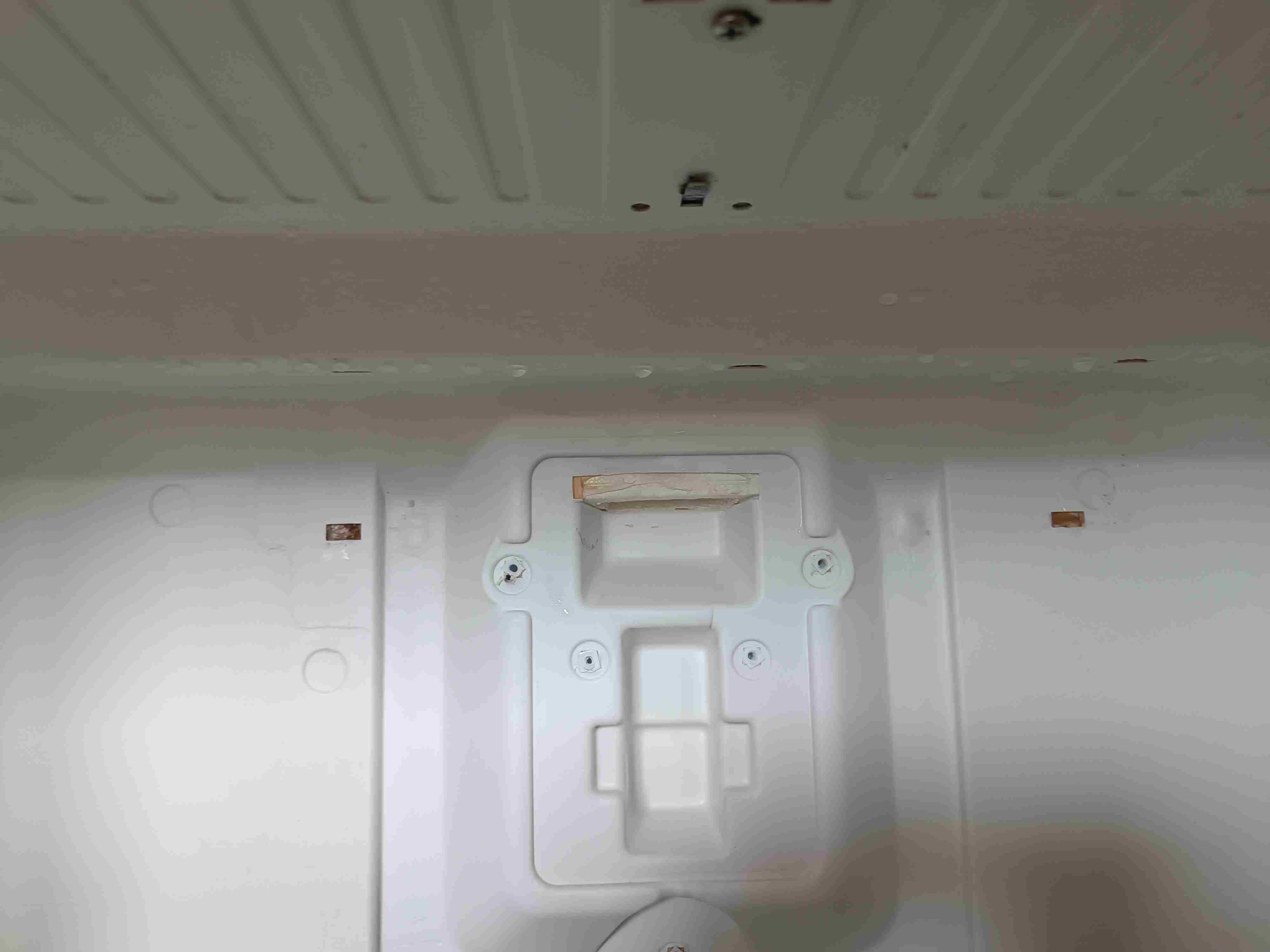

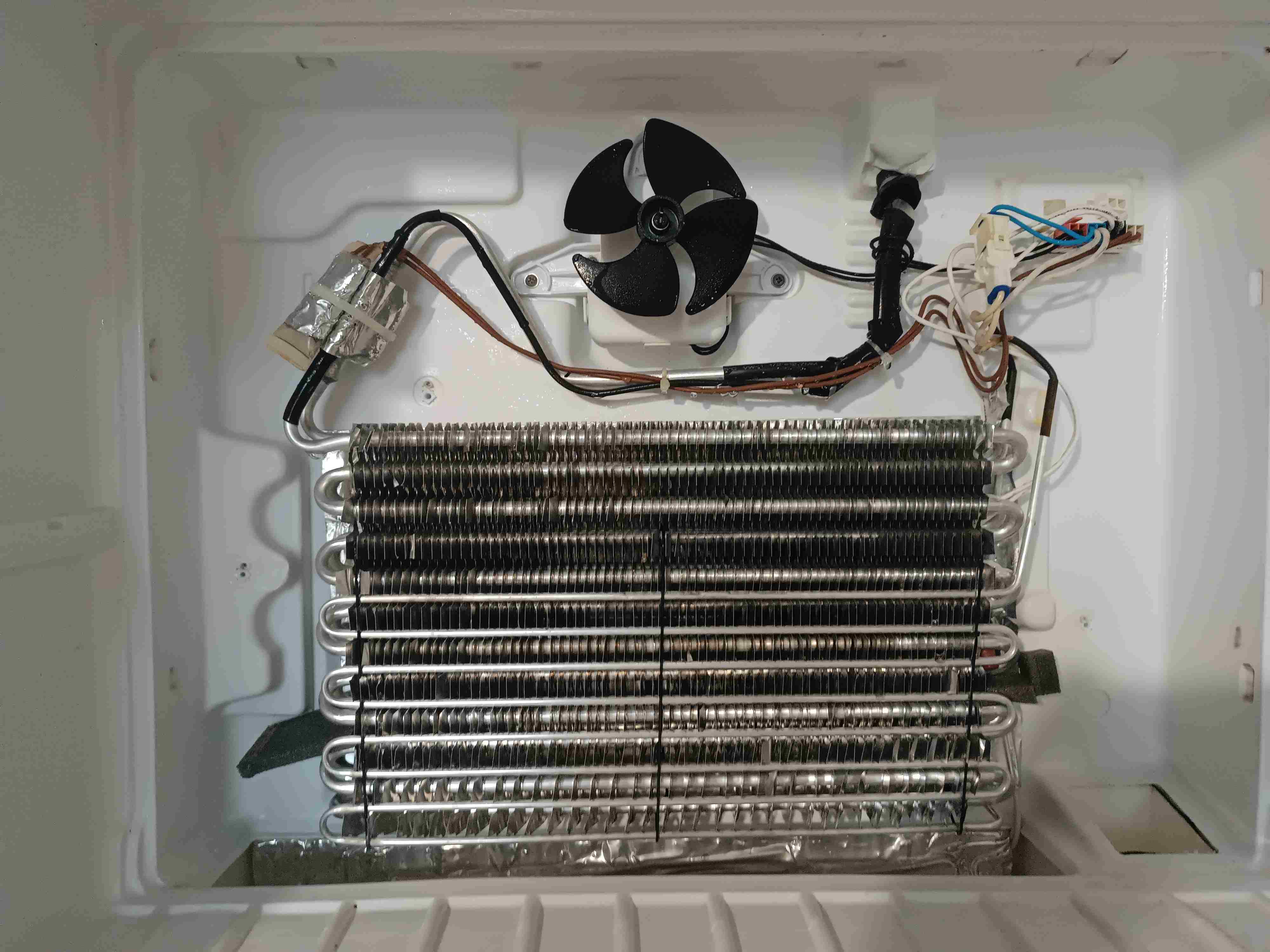

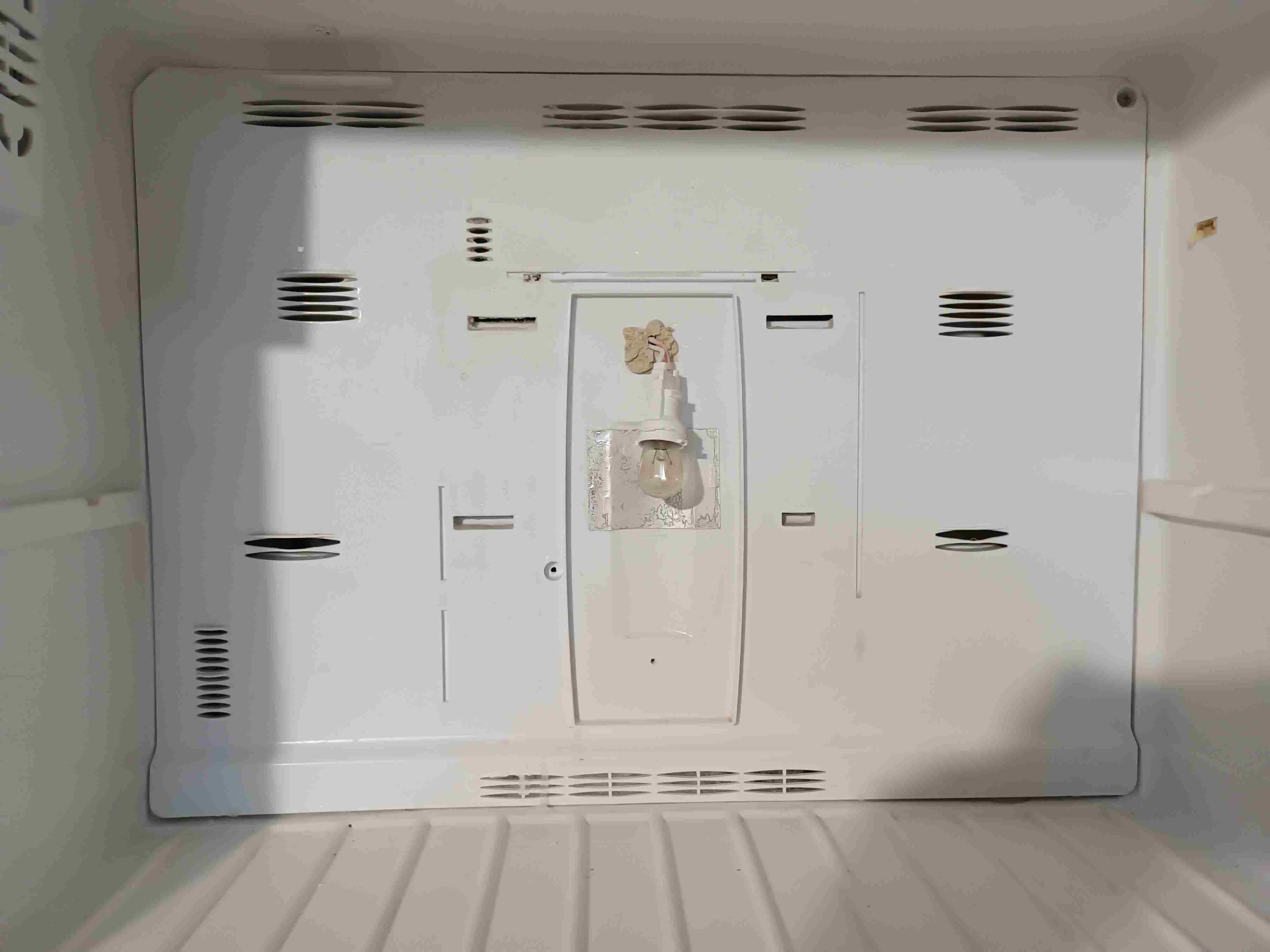

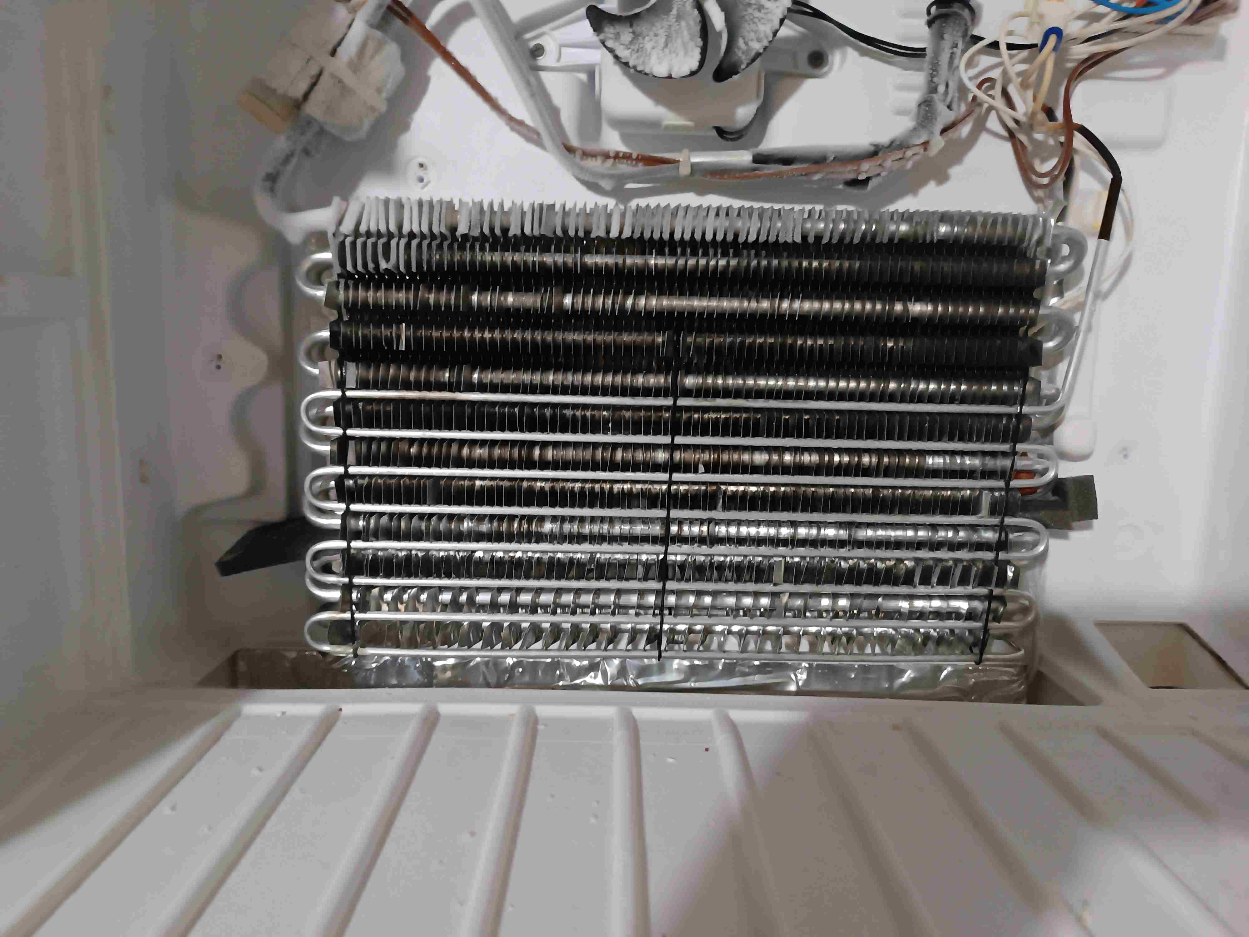

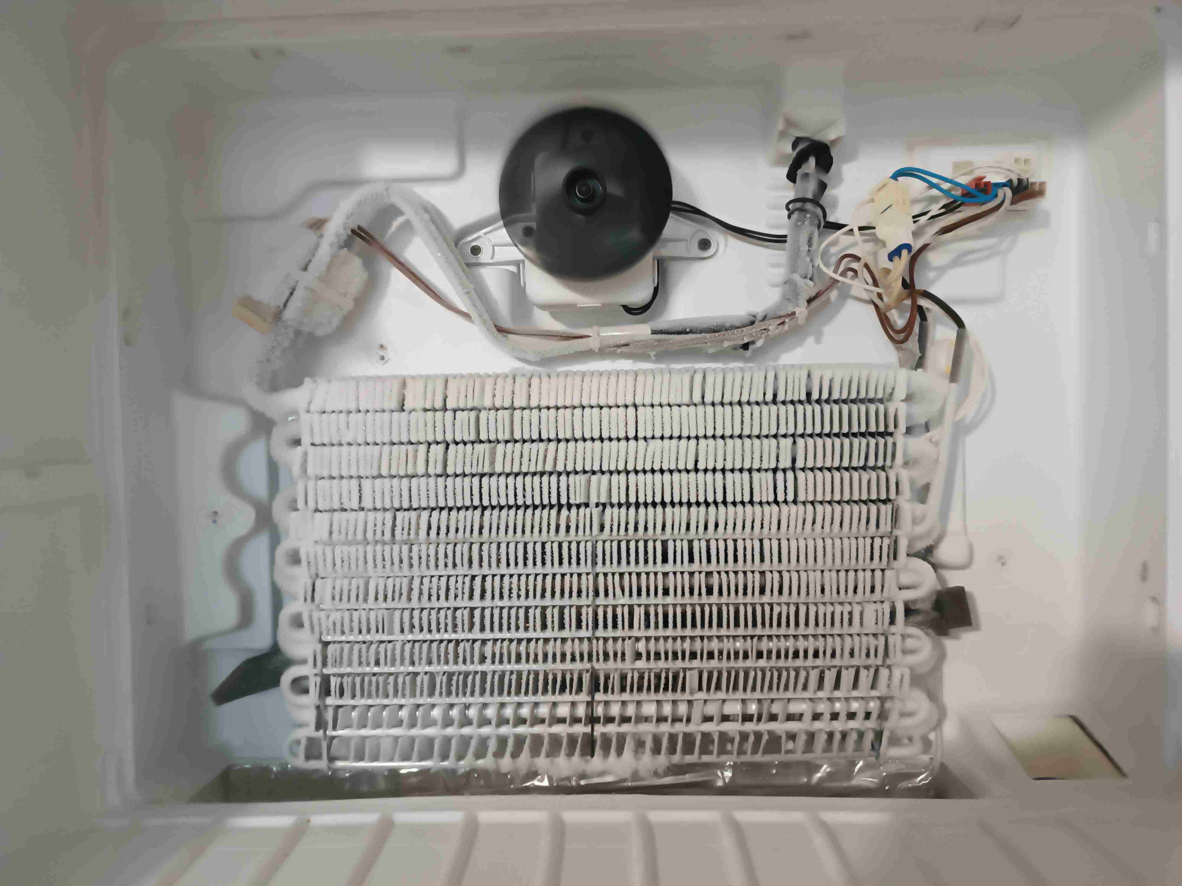

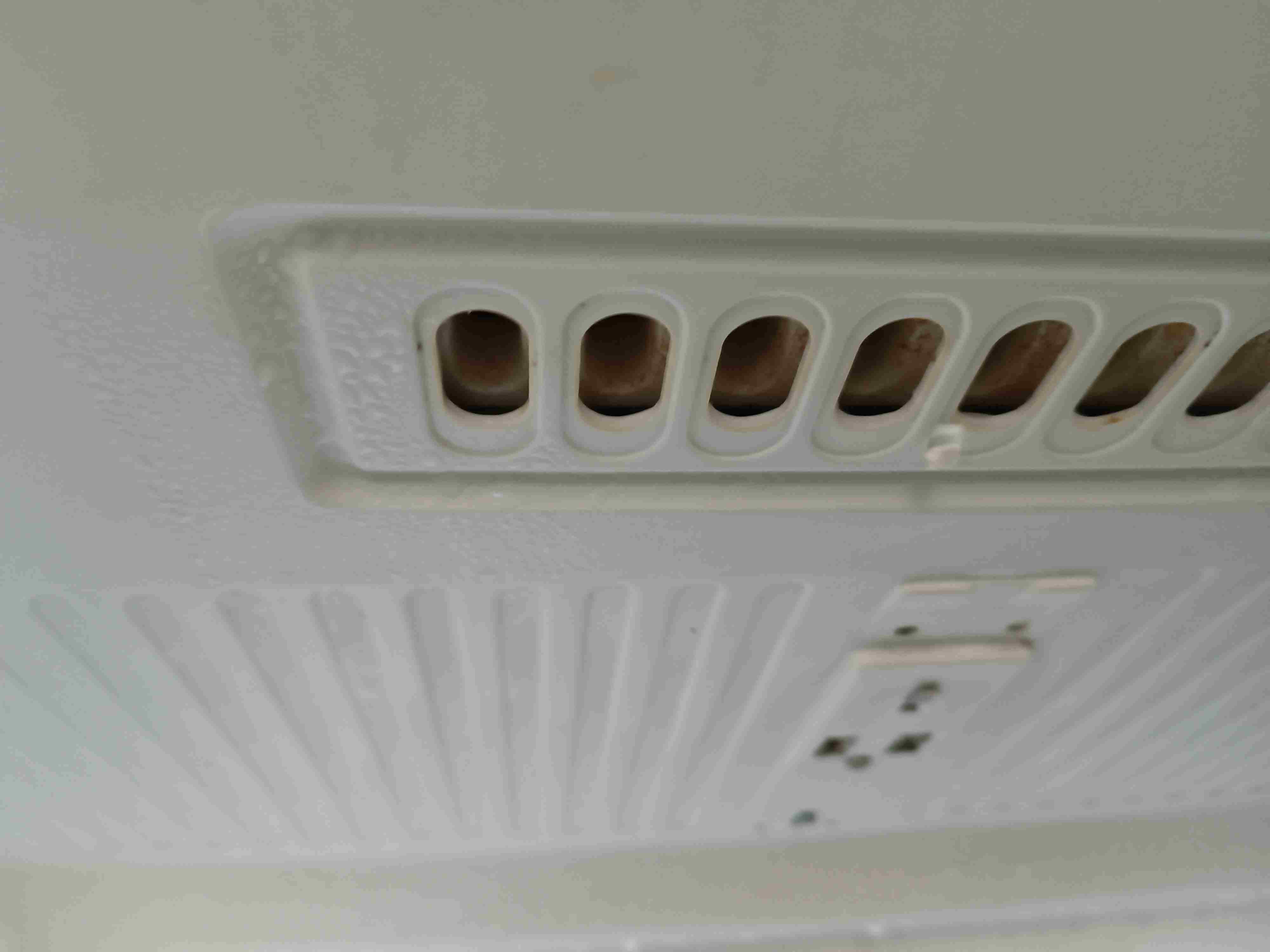

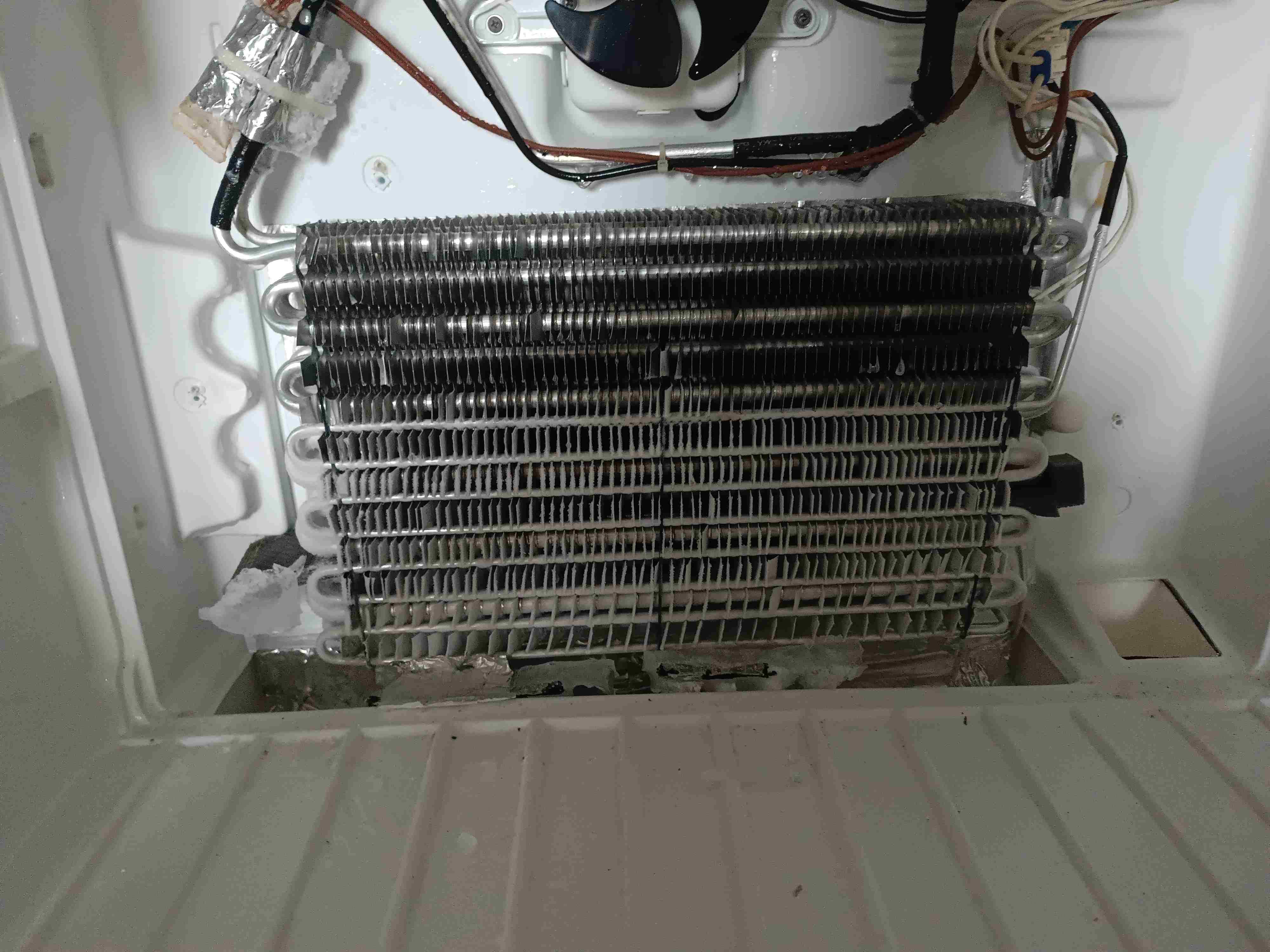

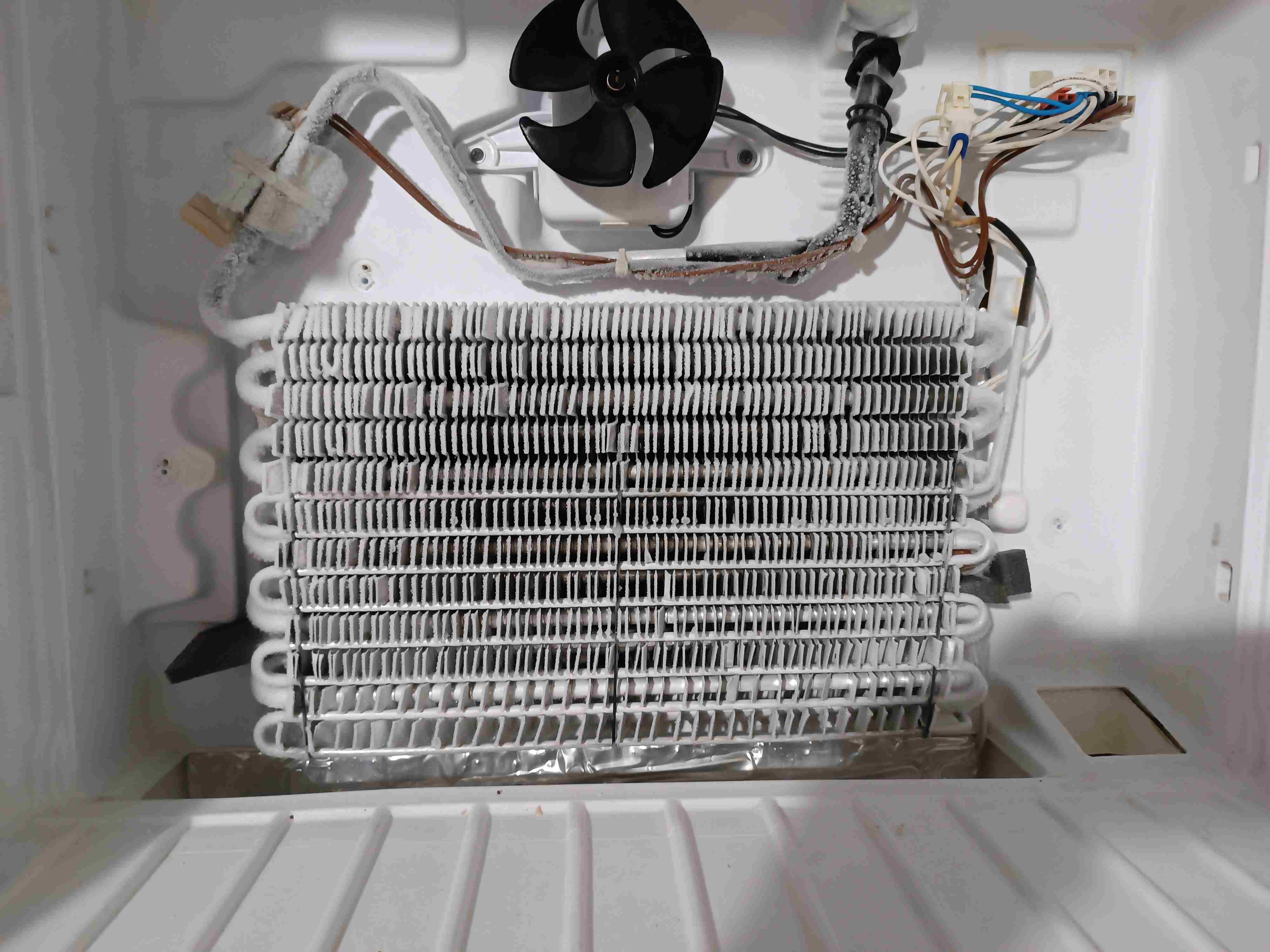

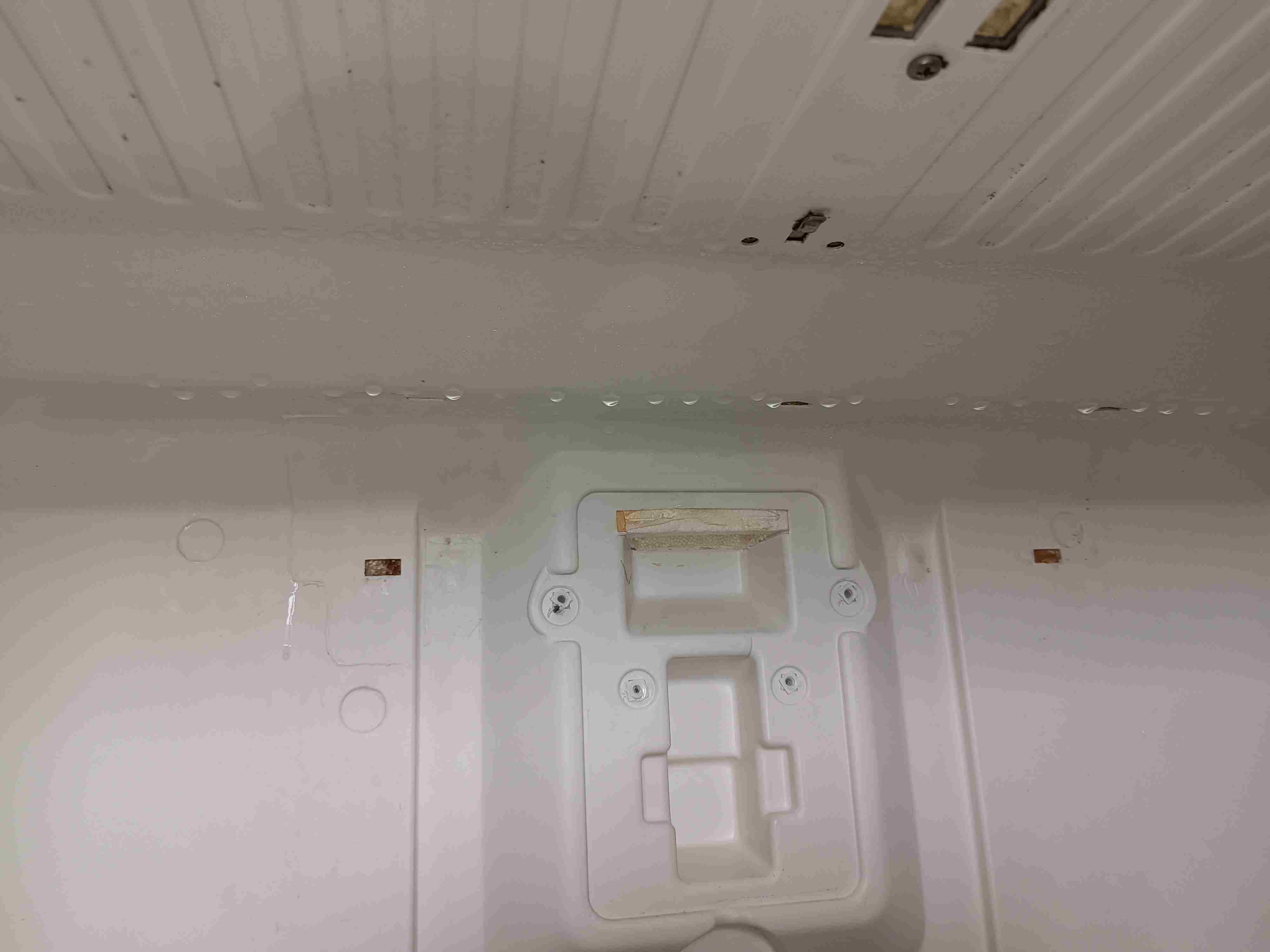

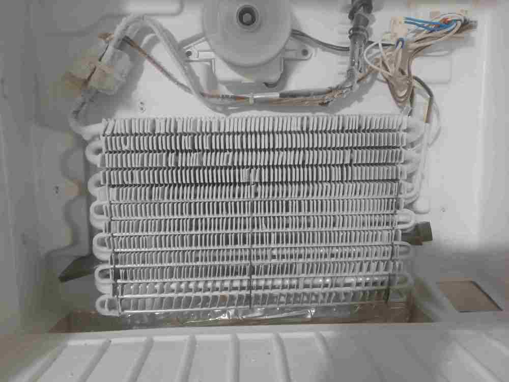

Frigo Smeg FAB50P NoFrost scende acqua sotto freezer
Salve a Tutti,
seguivo il post ma mi sono  iscritto ora .
Ho un problema con frigo Smeg FAB50P , è  NoFrost conil congelatore nella  parte superiore ed ha più  di 10 anni . Negli  ultimi  mesi  scende  acqua  nella  zona  frigorifero sotto  al  freezer ho effettuato  sbrinamento , ma  dopo 2/3  settimane  si ripresenta il  problema non raffredda più  zona  frigo e scende  acqua .
Il  tubo  di scarico  acqua  è  libero ,  ma si ostruisce per la formazione di  ghiaccio  sulla  griglia  congelatore e non  scende più  aria .
Allego  la  foto .
Gino
Stefano Dalmo
Ci sono due cose che noto ,
la parte di sotto dove dovrebbe defluire l’acqua di condensa  , non si capisce cosa è quella roba bianca  , se è ghiaccio o cosa è .
quel canale deve essere liscio e pulito a specchio , la parte contiene una resistenza di sbrinamento  in quella carta adesiva argentata . Va verificata se riscalda .
 Seconda cosa.
La batteria è brinata solo fino ad un certo punto  , non fino sopra , il che fa pensare , nel caso quella situazione permanga anche dopo ore di funzionamento , che manca gas. , per cui  magari nel comparto non si raggiunge la temperatura di -18  per dare modo alla logica di avviare il processo di sbrinamento nei tempi stabiliti .
Anche sulla batteria è presente la resistenza di sbrinamento , va verificata anche questa
Grazie  x le indicazioni,
La  roba bianca  era  tutto  ghiaccio,  Io  nel  frattempo  ho  sbrinato  il  frigo. La  resistenza  sotto l' adesivo  argentato misura  890 ohm  mentre  quella sulla  batteria  ne misura 315 .
Provo  a fare ripartire il  frigo x  vedere  se arriva  alimentazione  alle resistenze .
Grazie  Gino
Il 18/3/2024 alle 17:44 , itrugino ha scritto:
Grazie  x le indicazioni,
La  roba bianca  era  tutto  ghiaccio,  Io  nel  frattempo  ho  sbrinato  il  frigo. La  resistenza  sotto l' adesivo  argentato misura  890 ohm  mentre  quella sulla  batteria  ne misura 315 .
Provo  a fare ripartire il  frigo x  vedere  se arriva  alimentazione  alle resistenze .
Grazie  Gino
Dopo 1  giorno nel  freezer si  vede il  ghiaccio sulla  batteria ,  non  ho un  termometro  digitale quello analogico  arriva min  -10 e indicava Temp  inferiore . Poi ho  rilevato  quando  sbrinava , fermata ventola e 220VAC  alle  resistenze secanda foto . C' è  un  pò  diacqua  nella  vaschetta su compressore .
Stefano Dalmo
Quindi funziona ?
1 ora fa, Stefano Dalmo ha scritto:
Quindi funziona ?
Ho evidenziato come  si  comporta  il Freezer.
Ora proverò  a  montare  il pannello di  fondo x convogliare  aria sotto nel frigo che attualmente  è a 10 Gradi x  vedere  se  si  righiaccia nuovamente .
Poi aggiorno.
Montato  il  pannello che  copre la batteria  e ventola ma nel  frigo  non  è  scesa la temperatura.  L' aria  scende  e il termostato  frigo  non  chiude mai la bocca  di  ingresso  visto  che  la temp  è  elevata .
Rismontato  pannello  e mandata  aria  dentro  il  condotto e  nello  scomparto  frigo  arriva  liberamente .
Allego  foto del  freezer con  pannello e come  si  presentava togliendolo,sembra  non  abbia  grandi  formazioni  di  ghiaccio ?
Può  essere serva  ricaricare il  GAS .
Gino
Stefano Dalmo
Ma il pannello lo hai messo bene  ?  Deve creare un circolo dell'aria  che deve entrare nel foro a destra .
Se l'aria fredda non arriva e sei certo che la ventola giri e il pannello è a posto , devi smontare il damper dalla parte di sotto , nel vano frigo e vedere senza  di questo se scende aria . Ovviamente simulando la porta chiusa , altrimenti il ventilatore si ferma .
Hai  ragione  non avevo visto  un  pannello  convogliatore è sul  balcone  probabilmente  perchè  ghiacciato.
Oggi  monto tutto corretamente.
Scusate errore.
Gino
  • 2 weeks later...
Il 24/3/2024 alle 08:04 , itrugino ha scritto:
Hai  ragione  non avevo visto  un  pannello  convogliatore è sul  balcone  probabilmente  perchè  ghiacciato.
Oggi  monto tutto corretamente.
Scusate errore.
Gino
Da  una  settimana il frigo sta  funzionando e sto  verificando il funzionamento del termostato  bimetallico . Era  molto  freddo 3-4 Gradi    impostato  a 1  ho  provato  ad  allentare  la  vite  di regolazione della  molla per avere un  range  superiore.  Normalmente il ghiaccio  bloccava il passaggio  aria  dopo 2-3  settimane .
Gino
Stefano Dalmo
Non muore per nessun motivo le tarature , potresti solo peggiorare la situazione
Anche perché quella temperatura è quella corretta.
Oggi  si  è  ripresentato  il  problema . Nel  frigorifero ho  10-12 gradi e  si  sono  formate  goccie  nella  parte  superiore tolto blocco termostato e non  scende  aria  ( prima foto) .
Il freezer  fà  freddo  tolto  cibo  e  smontato  pannello  x  vedere  stato  canalizzazione  aria, ma  è  libera . Però  ho  notato  che con  freezer  in  temperatura  si  ferma  la  ventola,  quindi  non manda  aria  nello  scomparto  frigo !!
Non  è che  freezer  pieno  e in temperatura  non  parte  la  ventola  x  molto  tempo  mentre  aprendo porta  frigo sale  temperatura  formando  condensa  nella  parte  alta ?
Stefano Dalmo
Scusa  , hai visto l’evaporatore  pulito dalla brina ?
Quando hai controllato se la ventola funzionasse o no hai  bypassato il sensore porta  ?
altrimenti a porta aperta si ferma.
IMG_20240410_221313.thumb.jpg.6b5dc059c626ba265726724e2d59bc7f.jpgIMG_20240410_221313.thumb.jpg.6b5dc059c626ba265726724e2d59bc7f.jpg
Il 8/4/2024 alle 12:20 , Stefano Dalmo ha scritto:
Scusa  , hai visto l’evaporatore  pulito dalla brina ?
Quando hai controllato se la ventola funzionasse o no hai  bypassato il sensore porta  ?
altrimenti a porta aperta si ferma.
Ho  tolto anche il pannello  sull' evaporatore . Ho  fatto  la foto  con freezer in temperatura , ventola  ferma e c' erano  goccie nella  parte  superiore  del  frigo .
Nella  vaschetta  di  raccolta  sul  compressore c' è  acqua .
Ho  bypassato Entrambi gli  switch delle  porte  con  nastro  adesivo .
Stefano Dalmo
33 minuti fa, itrugino ha scritto:
Ho  bypassato Entrambi gli  switch delle  porte  con  nastro
Magari qualcuno di questi non funziona
8 ore fa, Stefano Dalmo ha scritto:
Magari qualcuno di questi non funziona
Gli switch  delle porte  funzionano  entrambi  li  ho  tenuti  premuti  con  astro  da  inizio  prove . Infatti  la ventola  normalmente  gira  si  ferma  quando  raggiunge  temperatura e impostavo  termostato  a 3 ,  alzandolo riparte  subito  ventola .
Nelle verifiche dei primi giorni, dopo aver sbrinato  il  frigo , l' evaporatore toglieva  la brina, ora non ho  ancora visto  questa  condizione , stasera lo  seguo x  qualche  ora.
L' acqua nel  frigo  aumenta  progressivamente !!
Il 11/4/2024 alle 08:03 , itrugino ha scritto:
Gli switch  delle porte  funzionano  entrambi  li  ho  tenuti  premuti  con  astro  da  inizio  prove . Infatti  la ventola  normalmente  gira  si  ferma  quando  raggiunge  temperatura e impostavo  termostato  a 3 ,  alzandolo riparte  subito  ventola .
Nelle verifiche dei primi giorni, dopo aver sbrinato  il  frigo , l' evaporatore toglieva  la brina, ora non ho  ancora visto  questa  condizione , stasera lo  seguo x  qualche  ora.
L' acqua nel  frigo  aumenta  progressivamente !!
Ho  seguito in dettaglio  il  funzionamento  del  Freezer, nelle foto  si  vede che  brina  e  che l' evaporatore viene  pulito . In  ogni  caso la  ventola  si  ferma  quando il freezer  raggiunge la temp impostato  e  quindi non  arriva  aria  alla frigorifero anche  se ha una temperatura elevata .
NB :  le goccie  di  acqua  nel  frigo rifero stanno  aumentando  ed  è  a 12 Gradi
39 minuti fa, itrugino ha scritto:
Ho  seguito in dettaglio  il  funzionamento  del  Freezer, nelle foto  si  vede che  brina  e  che l' evaporatore viene  pulito . In  ogni  caso la  ventola  si  ferma  quando il freezer  raggiunge la temp impostato  e  quindi non  arriva  aria  alla frigorifero anche  se ha una temperatura elevata .
NB :  le goccie  di  acqua  nel  frigo rifero stanno  aumentando  ed  è  a 12 Gradi
Stefano Dalmo
Se nel freezer si la temperatura scende  a-18 e la ventola gira  senza che l'aria vada giù nel vano freezer vuole dire che non c'è circolazione .
 E le vie sono due , l'aria scende da una parte e rientra dall'altra. .non vorrei che si fosse formato ghiaccio nella condotta che riporta aria dal frigo nel frizer .
IMG_20240415_092909.thumb.jpg.8d8b38af39ffd8502af2ac9da53c893b.jpgIMG_20240415_092858.thumb.jpg.f9b30ab4ab8c11b1b3f759e4478b5984.jpg
Il 14/4/2024 alle 00:09 , Stefano Dalmo ha scritto:
Se nel freezer si la temperatura scende  a-18 e la ventola gira  senza che l'aria vada giù nel vano freezer vuole dire che non c'è circolazione .
 E le vie sono due , l'aria scende da una parte e rientra dall'altra. .non vorrei che si fosse formato ghiaccio nella condotta che riporta aria dal frigo nel frizer .
Infatti  è  il  mio  dubbio  visto  che dopo che sbrino  manualmente  fino a che  non  scende  più  acqua nel  frigo x  3 settimane  finziona  correttamente , poi appare acqua  e non  scende  più l' aria  nel  frigo . Non  è  che  il  ghiaccio  si  forma perchè  quando il freezer arriva in temperatura si  ferma la ventola e quindi  non c'è circolazione  di  aria . Il  provato  con  phon  e il condotto  dell' aria da  freezer a frigo  è libero e scende  molta  acqua nella  parte  superiore .
Stefano Dalmo
Ferma il frigo per 48 ore e inclinalo verso il posteriore  quanto più puoi tenendo le porte aperte . Poi  rimettilo in funzione e alza i piedini anteriori  al massimo  e vedi cosa succede , in  un caso del genere hanno risolto così .
tu dici che l’aria passa , ma non sai fino a che punto è aperta la condotta , visto che spingi l’aria con un phon .
ed il fatto che scende acqua dalla presa di aria nel frigo è la prova
10 ore fa, Stefano Dalmo ha scritto:
Ferma il frigo per 48 ore e inclinalo verso il posteriore  quanto più puoi tenendo le porte aperte . Poi  rimettilo in funzione e alza i piedini anteriori  al massimo  e vedi cosa succede , in  un caso del genere hanno risolto così .
tu dici che l’aria passa , ma non sai fino a che punto è aperta la condotta , visto che spingi l’aria con un phon .
ed il fatto che scende acqua dalla presa di aria nel frigo è la prova
Il  condotto  che  porta  aria  al frigorifero  è  corto e completamente libero sono  entrato  con  le  mani e non c'è  ghiaccio anche lo scarico  acqua  è libero  ho  infilato  la  molla, ma ora non c'è  acqua nella vashetta  di  scolo . Se  lo sbrino  funziona ma solo x qualche settimana !! Avevo  provato  anche  a  sollevarlo  davanti  mettendo degli spessori inquanto  ha  le  ruote  e piedi dietro  son già  abbassati in ogni  caso  verificato  con  bolla  che  pende verso  lo scarico, infatti  x alcune settimane non  si  forma  acqua .
Stefano Dalmo
Ma l’ai verificata la resistenza a filo posta con la carta adesiva argento nel vano raccoglitore  /gocciolatoio?
19 ore fa, Stefano Dalmo ha scritto:
Ma l’ai verificata la resistenza a filo posta con la carta adesiva argento nel vano raccoglitore  /gocciolatoio?
Le  resistenze  me  le  aveva fatte controllare  all' inizio del POST " La  resistenza  sotto l' adesivo  argentato misura  890 ohm  mentre  quella sulla  batteria  ne misura 315 . " E  poi avevano  sbrinato  bene quello che  si nota è che ora  si  forma  meno  brina  di appena sbrinato  manualmente. Aveva accennato  anche  di  possibile mancanza  di GAS . Io non riuscirei a ripristinarlo , giusto?
