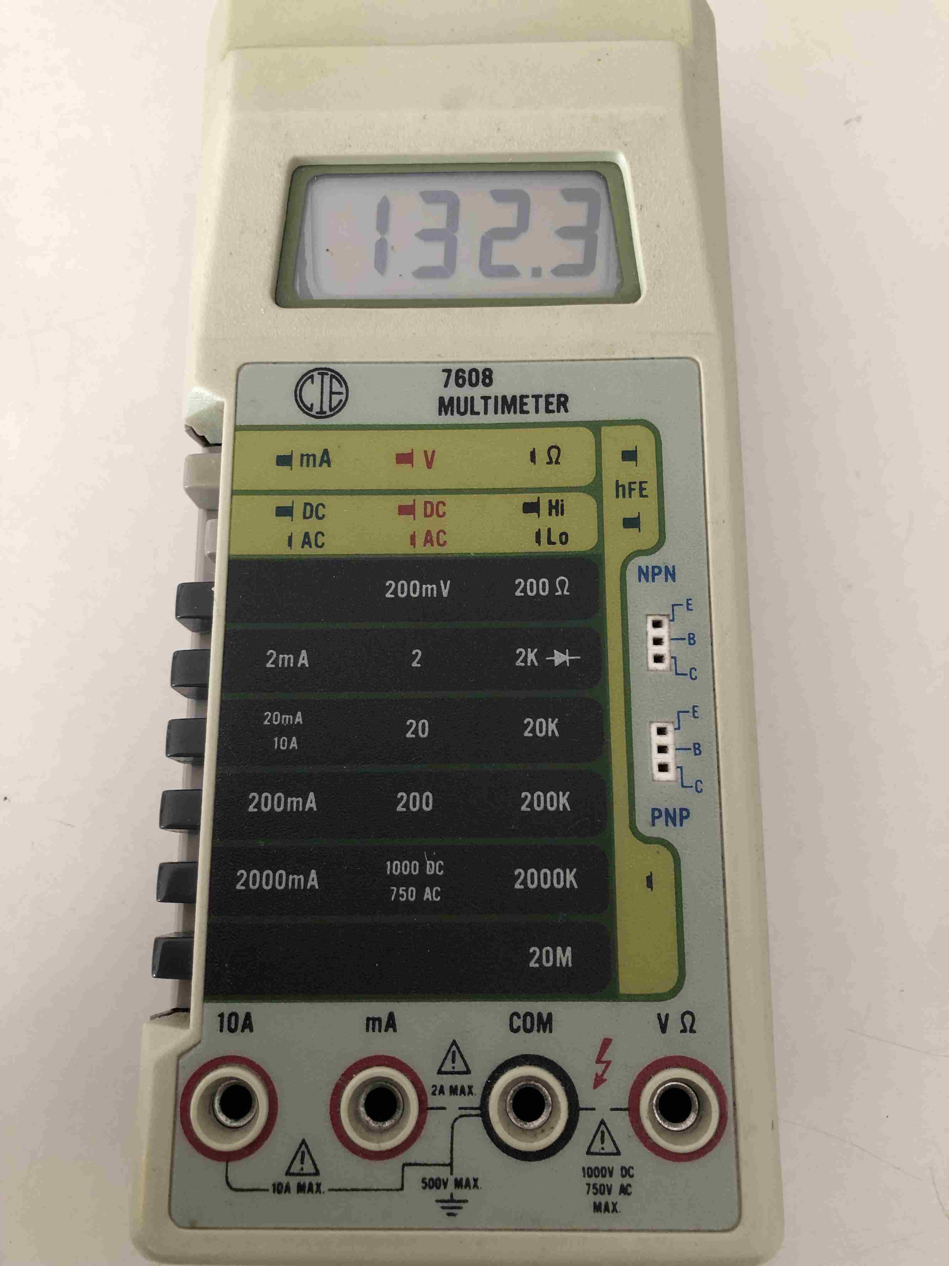

driky Inserito: 17 marzo 2024 Segnala Inserito: 17 marzo 2024 Buongiorno a tutti, ho un vecchio tester CIE7608 a cui sono affezionato. Ultimamente quando seleziono VAC mi dà l’indicazione 132.x su qualunque portata (ovv si sposta il punto). Le misure delle altre grandezze (VDC, OHM, etc.) sono corrette. Qualcuno di voi ha suggerimenti per risolvere il problema o indicazioni su dove reperire gli schemi elettrici? Grazie in anticipo RF
max.bocca Inserita: 17 marzo 2024 Segnala Inserita: 17 marzo 2024 Quando misuri AC c'è in più lo stadio raddrizzatore. Bisogna guardare quello... Il selettore è in buono stato?
max.bocca Inserita: 17 marzo 2024 Segnala Inserita: 17 marzo 2024 Quando misuri AC c'è in più lo stadio raddrizzatore. Bisogna guardare quello... Il selettore è in buono stato?
driky Inserita: 24 marzo 2024 Autore Segnala Inserita: 24 marzo 2024 Il selettore DC/AC sembra a posto, per scrupolo posso spruzzare un po’ di spray per i contatti. Controllerò i componenti dello stadio raddrizzatore: gli schemi sono difficili da trovare? grazie
