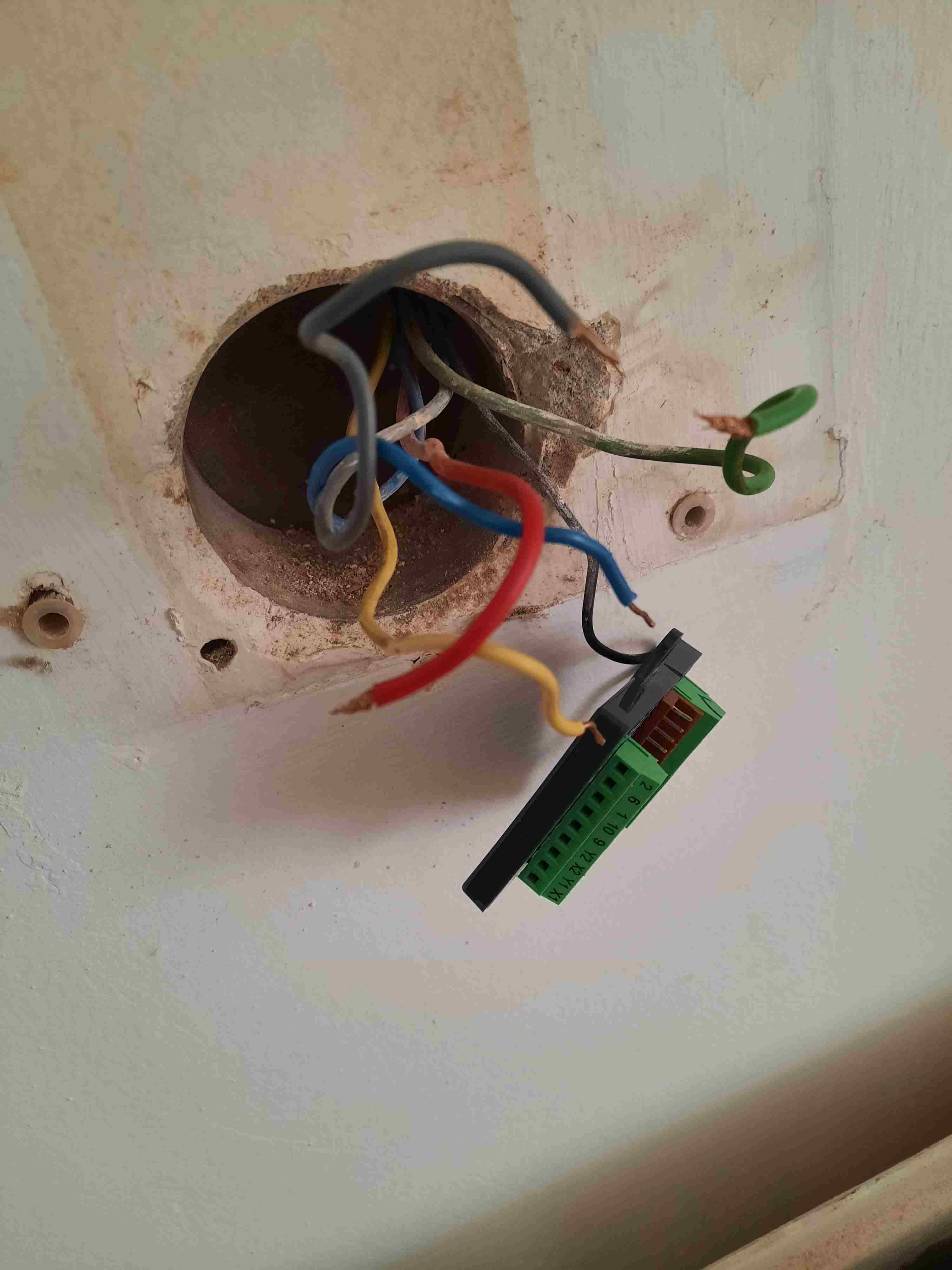

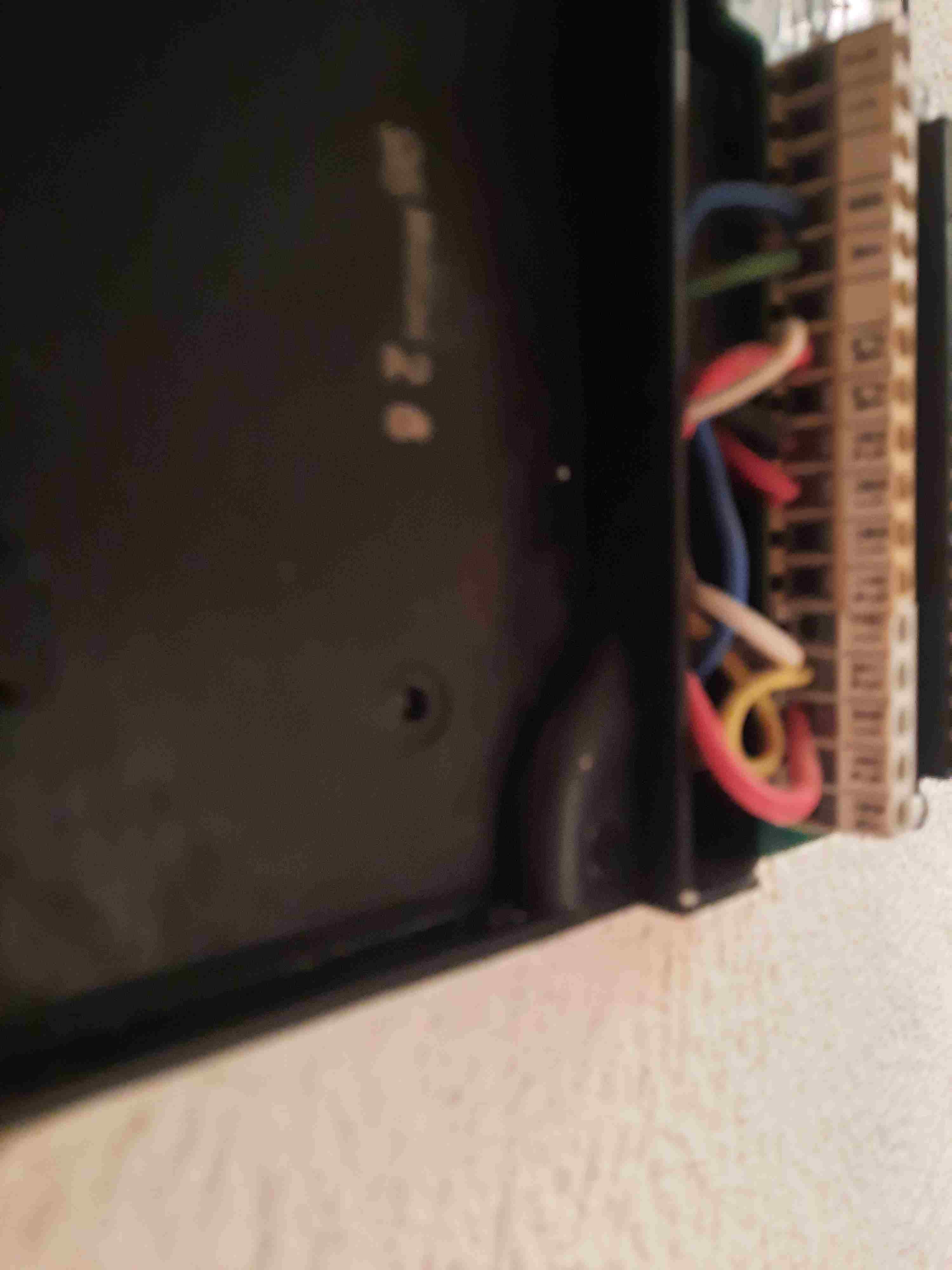

Sostituzione URMET 1204-d006 con URMET Nexo2 1708/2
Buongiorno a tutti,
Complimenti per il forum perché e'veramente utile, ho già risolto molti problemi in fai da te!
In questo caso però ho bisogno di aiuto...
Come da titolo, seguendo le indicazioni viste in un'altra discussione, ho comprato il nuovo Nexo2, ma ora ho difficoltà ad associare i cavi dell'impianto esistente alle morsettiera...
Ho fatto la foto a quello del mio vicino, mentre nella seconda foto si vedono i cavi che escono da me. Io sono all'interno 1.
L'unico che sono sicuro e' il nero che e'il CA, che credo debba essere ponticellato con altro...
Qualcuno ha qualche idea?
Grazie mille
Roberto Garoscio
Non è adatto al tuo impianto, il 1708/2 è per impianti con cavo coax, il tuo da quanto poco riesca o vedere è un video a 5 fili.
Cavolo...
Allora provo a cambiarlo..
Grazie mille!!!!
Qualcuno sa con quale prodotto Urmet potrei sostituire il mio vecchio 1204 con impianto a 5 fili?
Grazie!
Roberto Garoscio
1740/40 con staffa 1740/955
7 ore fa, Roberto Garoscio ha scritto:
1740/40 con staffa 1740/955
Grazie mille!
Roberto Garoscio
Prego
