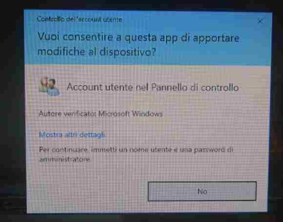

zoecra Inserito: 17 marzo 2024 Segnala Inserito: 17 marzo 2024 Ciao a tutti mi è stato dato un portatile hp pavilion , windows 10 . non riesco a fare nulla ogni santa volta mi appare “ AUTORIZZI QUESTO PROGRAMMA AD APPORTARE MODIFICHE ECC” il problema che c’è solo il no , il si manca . Come risolvere??? Grazie 🤩
zoecra Inserita: 17 marzo 2024 Autore Segnala Inserita: 17 marzo 2024 Sono sempre io non riesco a modificare mi sono accorta di avere un problema sul mio pc win 10 pro. I pratica quando devo installare un nuovo programma o apportare un modifica esce la finestra con la scritta: vuoi consentire a questa app con autore sconosciuto di apportare modifiche al dispositivo? fin qui tutto ok il problema è che sotto non c'è il tasto si, esce solamente il tasto no di conseguenza non posso fare nulla.se non ho capito male questo succede perché non sono amministratore del pc ma per creare un nuovo utente mi chiede autorizzazione per fare qualsiasi cosa me la chiede
thinking Inserita: 17 marzo 2024 Segnala Inserita: 17 marzo 2024 Se clicchi su mostra altri dettagli dovresti trovare il SI.
zoecra Inserita: 18 marzo 2024 Autore Segnala Inserita: 18 marzo 2024 Mi mostra solo aurore e percorso
Dumah Brazorf Inserita: 18 marzo 2024 Segnala Inserita: 18 marzo 2024 Eh, se non sei amministratore e vuoi creare un utente amministratore ti pare che te lo lasci fare?
