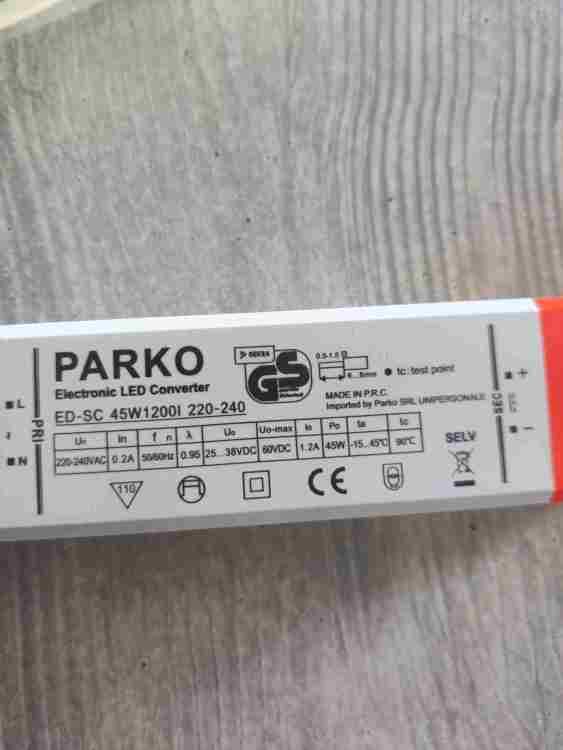

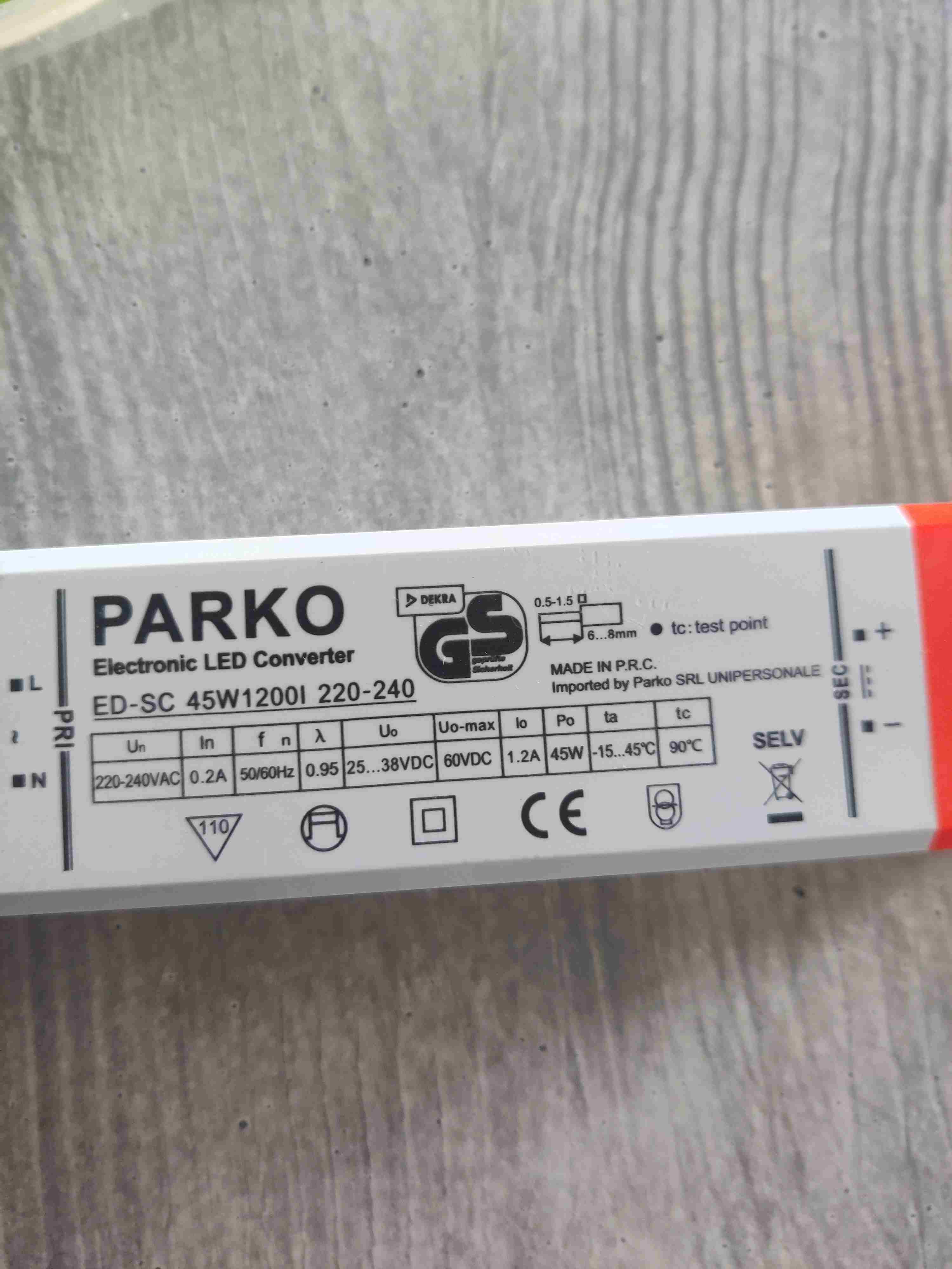

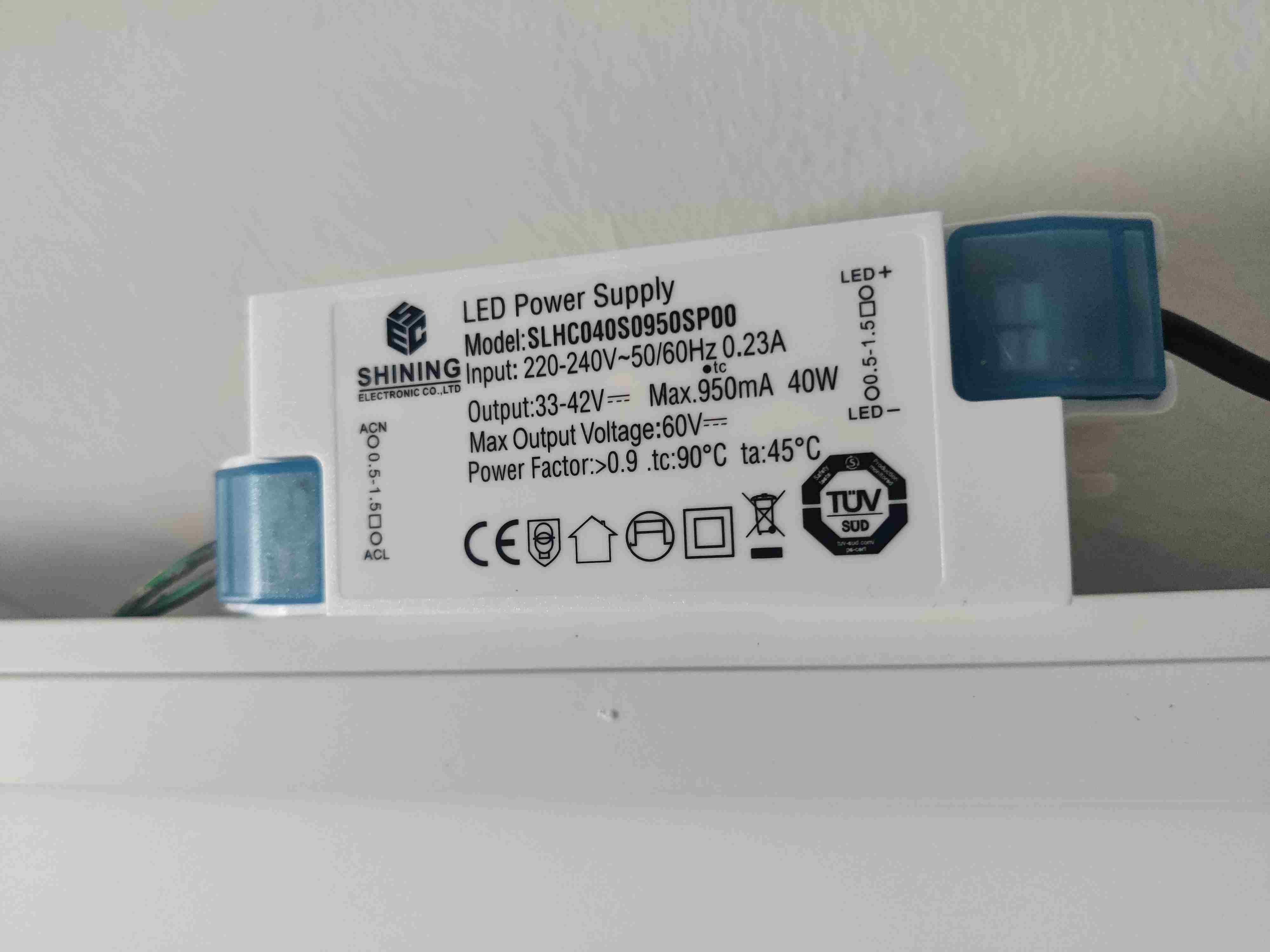

Pannello led lampeggiante
Ciao, da un po' di giorni il mio pannello led lampeggia un po' appena acceso, poi sembra stabilizzarsi e resta acceso. Innanzitutto vorrei capire quale possa essere il problema. Poi, nella mia ignoranza ho pensato al driver e vorrei quindi provare a sostituirlo con uno che ho già ma non capisco se possa essere compatibile.
Allego la foto di entrambi, se qualcuno può aiutarmi a capire, o anche darmi un consiglio su che altra prova fare.
Se col Driver da 900 mA hai problemi, e credo che ci sia qualche Led difettoso, con quello da 1200 mA il pannello non ti durerà più di una settimana.
Ma qualche led difettoso può fare spegnere tutto? La soluzione secondo te è cambiare l'intero pannello?
8 ore fa, eamaxb ha scritto:
qualche led difettoso può fare spegnere tutto?
Certamente.
Misura la tensione al momento del difetto:
Se sale è colpa dei Led
Se scende è colpa del driver
Per individuare i Led difettosi, oltre all'esame visivo (qualcuno dovrebbe essere annerito al centro), si può usare un pezzo di filo rigido, o una pinzetta per i peli, e cortocircuitarne uno per volta fino a far riaccendere o stabilizzare il tratto di striscia difettoso.
8 ore fa, eamaxb ha scritto:
cambiare l'intero pannello?
E' quello che vorrebbe il mercato !
Personalmente sono quasi sempre riuscito ad eliminare qualche Led bruciato, cortocircuitandolo con una goccia di stagno dopo averlo rimosso con una pinzetta.
Il problema è che le stripled sono molto sottili e non si trovano facilmente stripled commerciali a 24 volt sottili, che permetterebbero una manutenzione nel tempo, magari sostituendo il driver con un comune alimentatore a 24 volt fissi
Non parliamo poi delle stripled originali, che hanno tensioni e correnti molto varie e fantasiose, impossibili da trovare come ricambio, e da abbinare al Driver.
Solo in questo caso, con driver e stripled KO, è da buttare tutto, ma è un vero spreco di materiali.
7 hours ago, patatino59 said:
Certamente.
Misura la tensione al momento del difetto:
Se sale è colpa dei Led
Se scende è colpa del driverPer individuare i Led difettosi, oltre all'esame visivo (qualcuno dovrebbe essere annerito al centro), si può usare un pezzo di filo rigido, o una pinzetta per i peli, e cortocircuitarne uno per volta fino a far riaccendere o stabilizzare il tratto di striscia difettoso.
La devo misurare all'uscita del driver immagino. Il problema è che fa il difetto per i primi 10 secondi circa, poi resta acceso regolarmente. Più tardi provo
