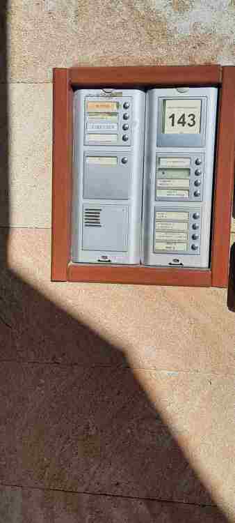

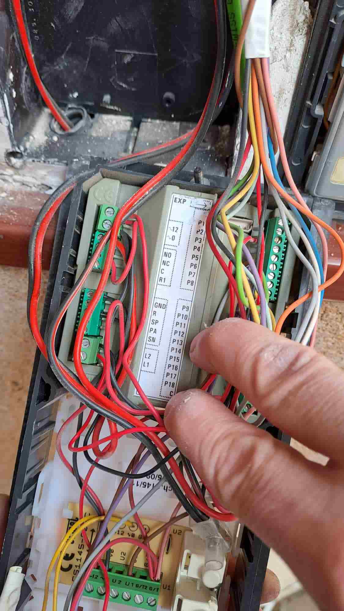

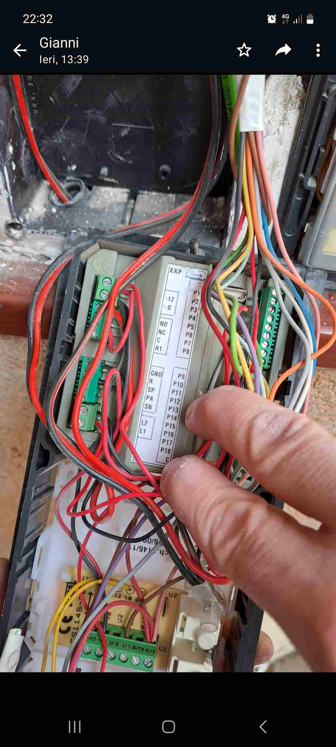

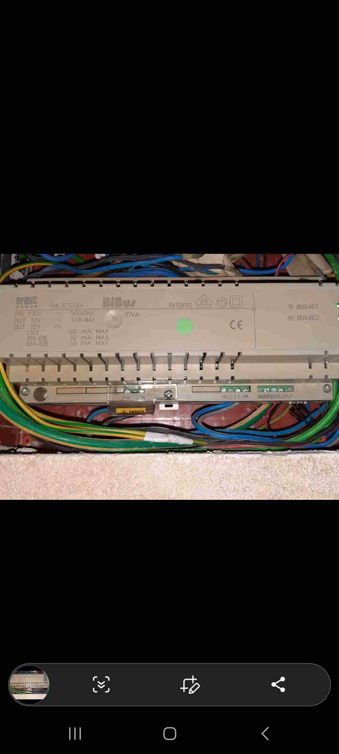

Vito0305 Inserito: 17 marzo Segnala Share Inserito: 17 marzo Salve, Cortesemente avrei bisogno di un informazione tecnica, Praticamente vorrei installare il pulsante apri portone derivandolo dal citofono esistente URMET Nel posto esterno ho i seguenti contatti: 0 ~ , 12~ - NO , NC ,C ,R1 - GND ,R ,SP, PA,SN - L1, L2 - P1,2,3,4,5,6,7,8,9,18 , C Essendo non familiare con questo citofono non riesco ad identificate i contatti per l'elettro serratura, qualcuno con esperienza mi può aiutare. Ringrazio tutti in anticipo. Foto in allegato, Alimentatore BIBUS Sch. 1072/24 Link al commento Condividi su altri siti More sharing options...
Roberto Garoscio Inserita: 17 marzo Segnala Share Inserita: 17 marzo Tra PA e GND Link al commento Condividi su altri siti More sharing options...
