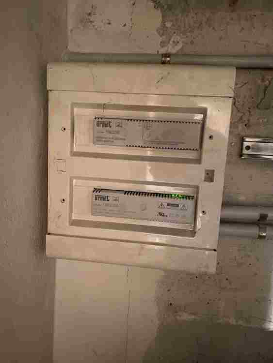

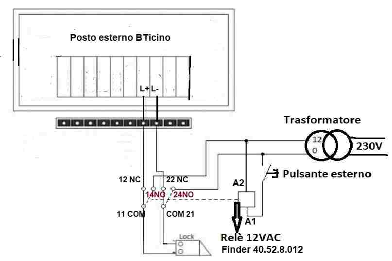

giamni71 Inserito: 18 marzo Segnala Share Inserito: 18 marzo Salve Ho appena installato un kit videocitofonico BTicino Easy 2 Tutto funziona correttamente ma il kit non ha la possibilità di aggiungere un pulsante vicino al cancelletto pedonale per poter aprire oltre che dal posto interno. Sapere se Bticino ha un interfaccia o qualcosa di simile che possa integrare per risolvere il problema? Grazie1000 Link al commento Condividi su altri siti More sharing options...
ROBY 73 Inserita: 18 marzo Segnala Share Inserita: 18 marzo Ciao giamni71, 1 ora fa, giamni71 ha scritto: Sapere se Bticino ha un interfaccia o qualcosa di simile che possa integrare per risolvere il problema? Siamo alle solite, ci saranno almeno una quarantina e forse anche di più discussioni con il tuo "problema", comunque no, non c'è nulla di "già pronto". Quindi, ti serve un trasformatore qualsiasi da 30-40VA - 230/12VAC ed un relè monostabile a 2 scambi tipo un Finder 40.52.8.012 con il relativo zoccolo 95.05: https://cdn.findernet.com/app/uploads/S40IT.pdf da collegare così: Clicca sopra l'immagine per ingrandirla, oppure aprila in un'altra finestra del monitor In pratica porti i fili della serratura ai morsetti COM-COM del relè (anzi dello zoccolo naturalmente), i due fili L+ e L- che escono dal posto esterno BTicino li colleghi ai morsetti NC-NC del relè ed i fili che escono dal trasformatore li colleghi ai morsetti NO-NO dello zoccolo. Poi la bobina del relè A1-A2 la colleghi direttamente all'uscita 12V del trasformatore interponendo il pulsante aggiuntivo come nello schema (altrimenti rimarrà sempre eccitata). Se avevi già un alimentatore per un vecchio impianto 4+n, puoi usare benissimo quello senza comprare il trasformatore di cui sopra, l'importante è che abbia un'uscita a 12V in Alternata Non badare tanto alla disposizione dei fili, considera lettere e numeri descritti e non badare nemmeno alla polarità perché tanto sei in Corrente alternata e problemi di questo tipo non ce ne sono. Link al commento Condividi su altri siti More sharing options...
a321680 Inserita: 18 marzo Segnala Share Inserita: 18 marzo L'uscita del posto esterno G+ e G- è usata per il carraio? Link al commento Condividi su altri siti More sharing options...
ROBY 73 Inserita: 18 marzo Segnala Share Inserita: 18 marzo 1 ora fa, a321680 ha scritto: L'uscita del posto esterno G+ e G- è usata per il carraio? Sì esatto, se vuoi sì, è un "contatto pulito" Link al commento Condividi su altri siti More sharing options...
Giandomenico.24 Inserita: 26 marzo Segnala Share Inserita: 26 marzo Salve, ho un videocitofono urmet 1083/20A vorrei aggiungere un pulsante per aprire la serratura del secondo cancello considerando che al primo già c’è un pulsante come potrei fare? Link al commento Condividi su altri siti More sharing options...
Alessio Menditto Inserita: 26 marzo Segnala Share Inserita: 26 marzo Giandomenico devi aprire una tua discussione per favore, non ci si può accodare. Link al commento Condividi su altri siti More sharing options...
