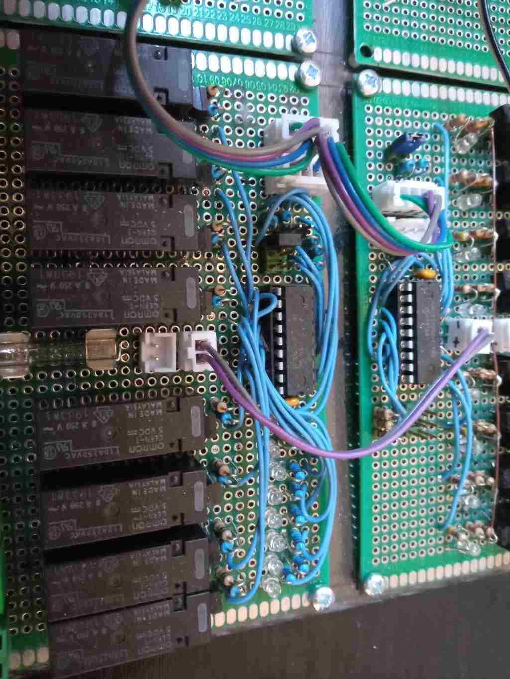

3kek1 Inserito: 19 marzo 2024 Segnala Inserito: 19 marzo 2024 Ciao, ho un grosso bisogno di questo adattatore di colore rosso denominato SN001-2 o anche TSOP40A, cerco a prezzo onesto, del resto si trova ancora in vendita ma purtroppo insieme ad altri adattatori di cui non ho bisogno e la spesa sarebbe alta.. offerte in privato grazie..
Ctec Inserita: 19 marzo 2024 Segnala Inserita: 19 marzo 2024 Qui ce l'hanno a circa 3.96$, in Polonia. Io ho comprato della roba in Polonia (non quel sito), e non ho mai avuto problemi
3kek1 Inserita: 19 marzo 2024 Autore Segnala Inserita: 19 marzo 2024 Minzega interessantissimo grazie!
3kek1 Inserita: 29 marzo 2024 Autore Segnala Inserita: 29 marzo 2024 (modificato) peccato che non spedisce in Italia quel sito... spedisce pure in Kazzabubbystan ma non qui (si vede che siamo troppo onesti).. ho preso su da dove lavoro un pezzetto di piastra 1000 fori e delle file di pin per farmelo io, ma oltre a metterci un bel po' i pezzi costano mannaggia, 5 euro di pezzi! Modificato: 29 marzo 2024 da 3kek1
3kek1 Inserita: 1 aprile 2024 Autore Segnala Inserita: 1 aprile 2024 Volevo chiedere, per realizzare con la 1000fori serve per forza il filo smaltato se ho pensato bene, siccome il problema è che rimuovere lo smalto dalle estremità è lungo , conosco solo il metodo del grattare con taglierino, pensavo ho dell' acetone puro in abbondanza, se mettessi in un tappino di metallo e pucciassi quei 3mm il filo si scioglie svelto lo smalto? Cosi sarebbe una passeggiata, filo ne ho quanto ne voglio.. ciao..
Ctec Inserita: 4 aprile 2024 Segnala Inserita: 4 aprile 2024 Normalmente, usando il filo smaltato, dando una bella scaldata al terminale del filo, lo smalto brucia e lo gratti via bene. Però ti consiglierei di più un filo ad anima rigida fine (tipo quelli che si usavano per wrappare) con isolamento in PVC, che si ritira un poco a contatto del saldatore. Quelli con isolamento in PTFE o similari reggono talmente bene la temperatura che non si ritirano...
Livio Orsini Inserita: 4 aprile 2024 Segnala Inserita: 4 aprile 2024 45 minuti fa, Ctec ha scritto: Quelli con isolamento in PTFE o similari reggono talmente bene la temperatura che non si ritirano I ricordi dei miei vent'anni quando ho lavorato al controllo qualità di un'azienda Avionica. Tutti i fili erano isalati con teflon, potevi metterci la punta del saldatore che non rimaneva traccia; per spellarli ci voleva l'appositi attrezzo che ha 2 lamine riscaldate sino al calore rosso, in nquesto modo si riesce ad incidere l'isolante.
3kek1 Inserita: 4 aprile 2024 Autore Segnala Inserita: 4 aprile 2024 (modificato) OK devo trovare una bottiglietta di vetro per travasare dell'acetone, sperando che il tappo non si squaglia, bruciare non va bene con quello sottile gia' provato.. grazie se ho dubbi, scrivo.. PS: ho provato l'acetone non funziona.. l'accendino non rimuove bene lo smalto, indebolisce il rame che si spezza.. Modificato: 4 aprile 2024 da 3kek1
ilguargua Inserita: 4 aprile 2024 Segnala Inserita: 4 aprile 2024 Perche vuoi complicarti la vita con il filo smaltato? Usa del normale filo isolato di diametro adeguato, es: Ciao, Ale.
