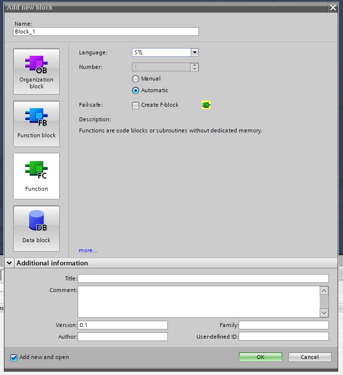

francolai Inserito: 19 marzo 2024 Segnala Inserito: 19 marzo 2024 buon giorno premesso che non sono esperto di programmazione , sto imparando ad utilizzare il ta portal. non riesco ad impostare l'awl alla creazione dei blocchi come posso fare ? grazie
Simone.Salarsi Inserita: 19 marzo 2024 Segnala Inserita: 19 marzo 2024 quando selezioni "aggiungi nuovo blocco" ti comparirà questa finestra. Dal menu a tendina puoi scegliere il linguaggio con cui vuoi programmare un blocco. Oppure anche in un blocco programmato in ladder puoi inserire segmenti in AWL premendo tasto destro su un segmento già esistente e selezionando "aggiungi segmento AWL"
dina_supertramp Inserita: 19 marzo 2024 Segnala Inserita: 19 marzo 2024 Occhio che l'AWL sulla serie 1200 non è disponibile. Solo 1500.
max.bocca Inserita: 19 marzo 2024 Segnala Inserita: 19 marzo 2024 Come mai vuoi programmare ancora in Awl? Ormai penso che non ci sia più la necessità, tra il leader che si è evoluto e SCL che funziona a meraviglia .. Allora scrivia in latino... sara anche una battuta ma siamo quasi a quel livello
