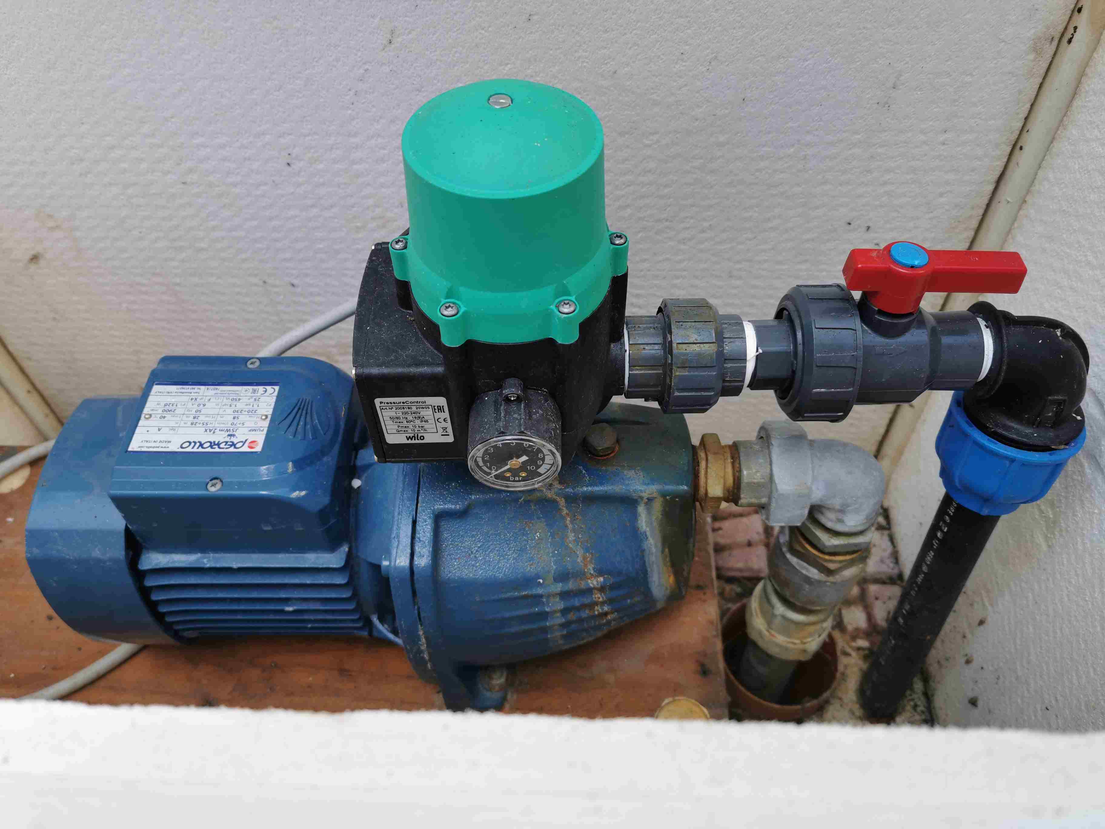

Pompa PedrolloJSWM 2AX si attacca continuamente
Buongiorno, per l'irrigazione del giardino ho una punta abissina collegata ad una pompa Pedrollo JSWM 2AX con un pressurcontrol Wilo. La pompa si attiva e disattiva in continuazione e in effetti il manometro indica la perdita di pressione fino a che la pompa si attiva e la riporta al limite massimo e poi di nuovo la riperde e così via. All'uscita del pressurcontrol ho un rubinetto che esclude il circuito irrigatore e nonostante venga chiuso il problema resta. Toccando con le mani tutti i punti di giunzione non si sentono perdite. Allego una foto per avere un idea più precisa di come è fatto il sistema. I vari segni di sgocciolatura credo siano vecchi anche perché ,come già detto, toccando tutte le parti è tutto asciutto.  Non so se può essere utile ma essendo in inverno i timer dell'irrigazione sono spenti anche se la pompa è sempre sotto tensione. Qualche anno fa capitò una cosa analoga, ma in quel caso la pompa non si fermava mai e dovetti cambiare il pressur control.  Cortesemente c'è qualcuno che mi può aiutare nel capire se è di nuovo un problema imputabile al pressur control? O magari qualcos'altro? Grazie Paolo
34 minuti fa, rop54 ha scritto:
O magari qualcos'altro?
Controllata la valvola di non ritorno? se e' tutto a tenuta non rimane che quella.
Modificato: da NovellinoXX
Dalla foto si evince quale sia la valvola tra i raccordi che escono da terra? altrimenti sta nella parte bassa interrata del tubo😱
Credo che la valvola sia quel cilindro subito prima della curva del tubo che esce da terra. Senza smontarla si può fare qualcosa? Ho provato a batterla con un martello ma nulla è successo...
1 ora fa, rop54 ha scritto:
Credo che la valvola sia quel cilindro subito prima della curva del tubo che esce da terra
Esatto; senza smontare non so, smontata basta soffiare al contrario.
Oppure, per un tentativo, smonti il "giunto a tre pezzi" e versi dentro al tubo che scende
aceto o succo di limone in modo da sciogliere il calcare.
Prima di smontare assicura il tubo, non fartelo cadere  giù nel pozzetto.
Modificato: da NovellinoXX
Grazie NovellinoXX, ora vedo se trovo il coraggio di fare da solo o a questo punto chiamo un idraulico, l'importante per ora è l'aver evitato di sostituire il control pressure inutilmente. Grazie ancora 👋
1 ora fa, rop54 ha scritto:
Grazie ancora 👋
Facci sapere come va 😀
Lascia stare il ritegno sull'aspirazione
Il press-control ha una valvola di ritegno incorporata, è quella che non chiude
Oppure il magnete interno è rallentato
