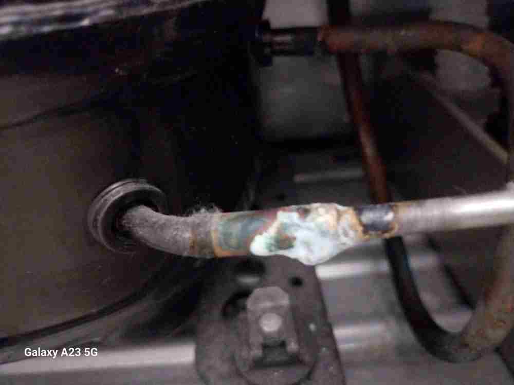

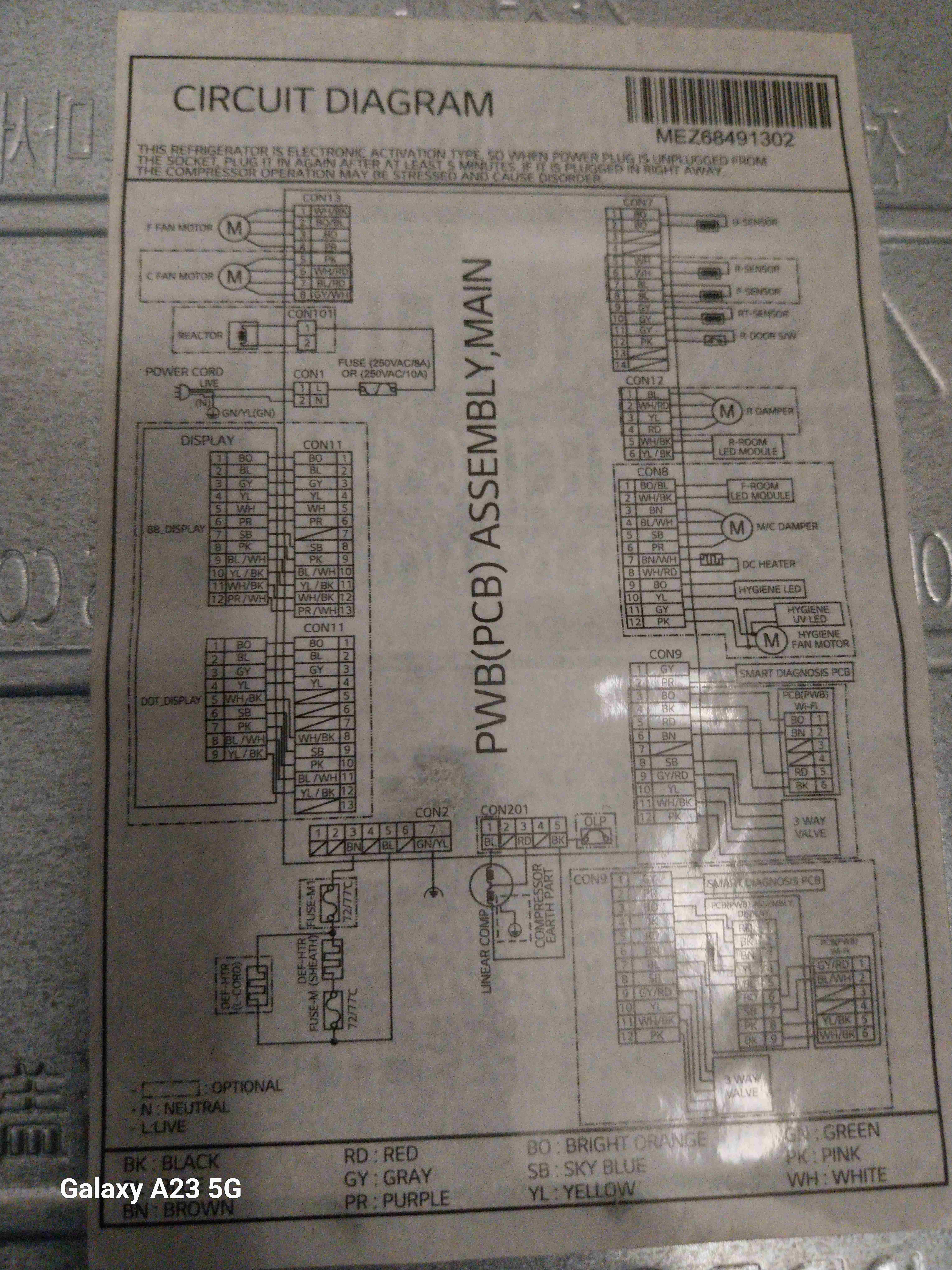

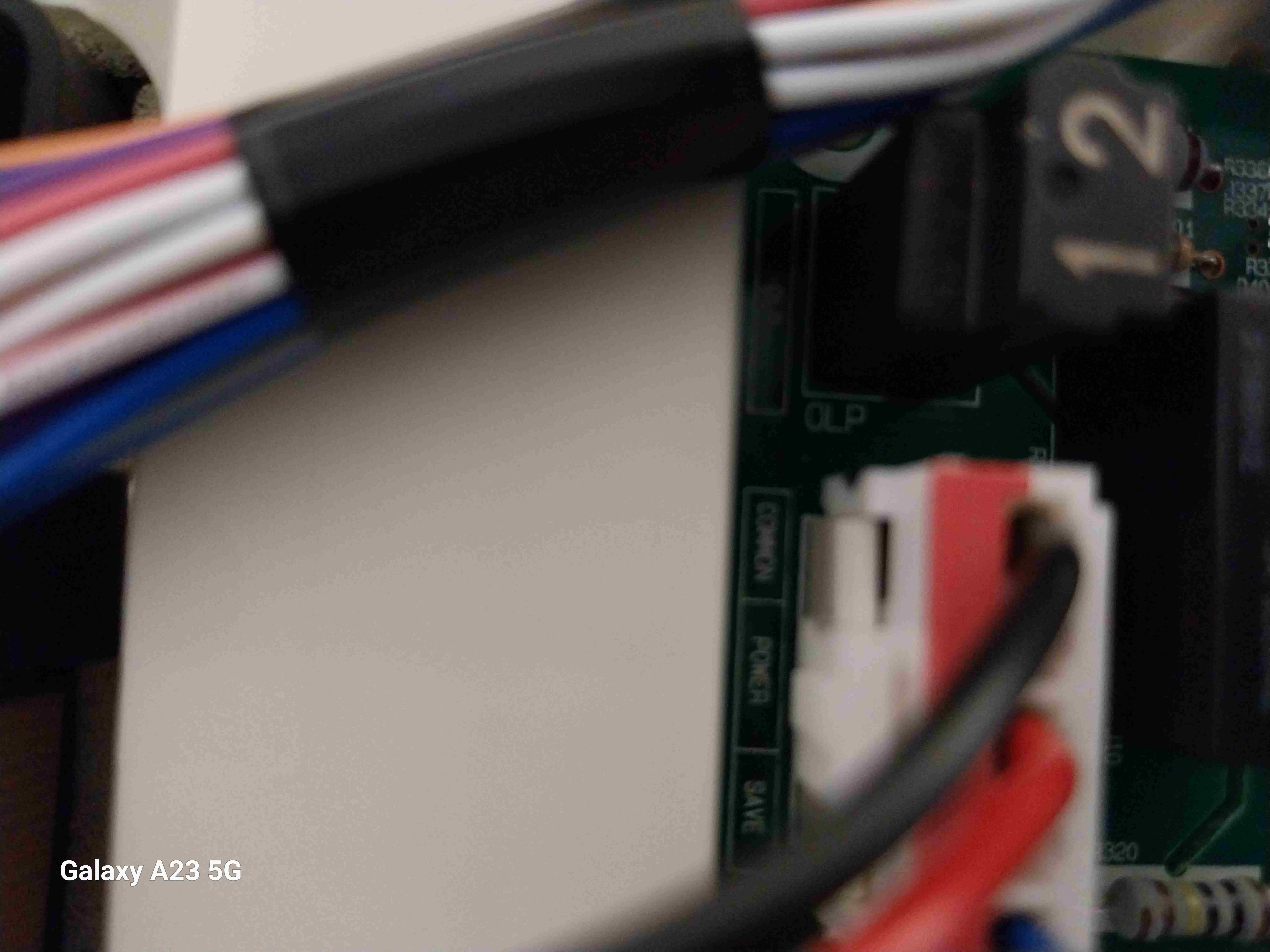

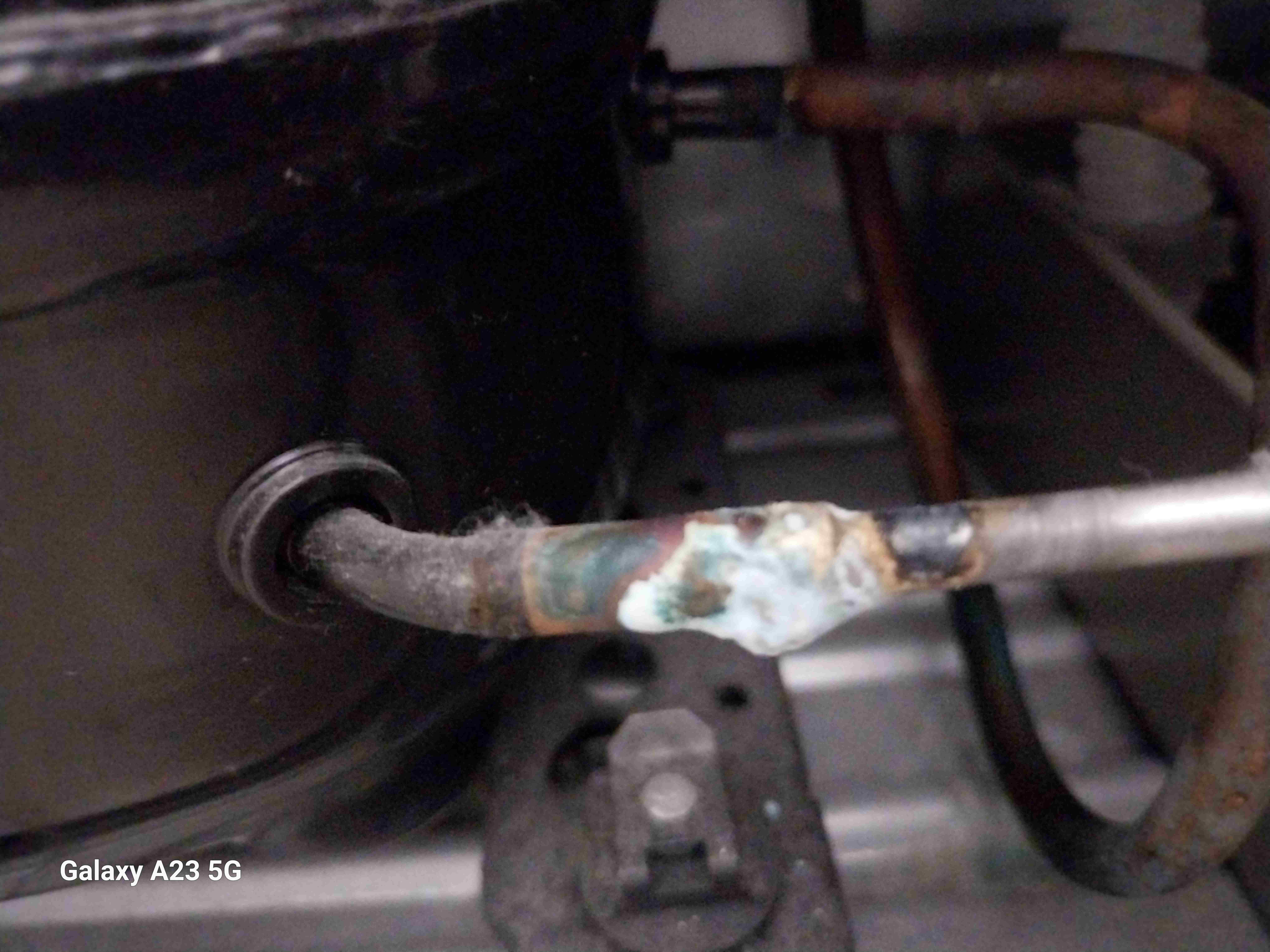

Frigorifero LG inverter linear
Salve ho un frigorifero della LG, durante le pulizie ho notato che il tubo di mandata del GAS R600a ha provocato nei pressi della saldatura una incrostazione di colore biancastro. Volevo chiedervi se evidenzia una perdita di gas??? se conviene rimuovere l'incrostazione oppure lasciare cosi come ??? Ho anche curiosato visto che mi piace smanettare e capire il funzionamento ho notato che dalla scheda partono 3 fili nero/common-rosso/power-blu/save che alimentano il compressore. Volevo capire se viene gestito dall'IPM e se in futuro per problemi vari volessi alimentare il motore posso utilizzare l'inverter che ho acquistato della VEVOR ????? oppure lo posso testare con il multimetro in funzione di ohm che valori dovrei avere.....................GRAZIE COME SEMPRE image.thumb.jpeg.680fb5ec9eeb112c55530dc456e87e52.jpeg
Schema elettrico.jpg
