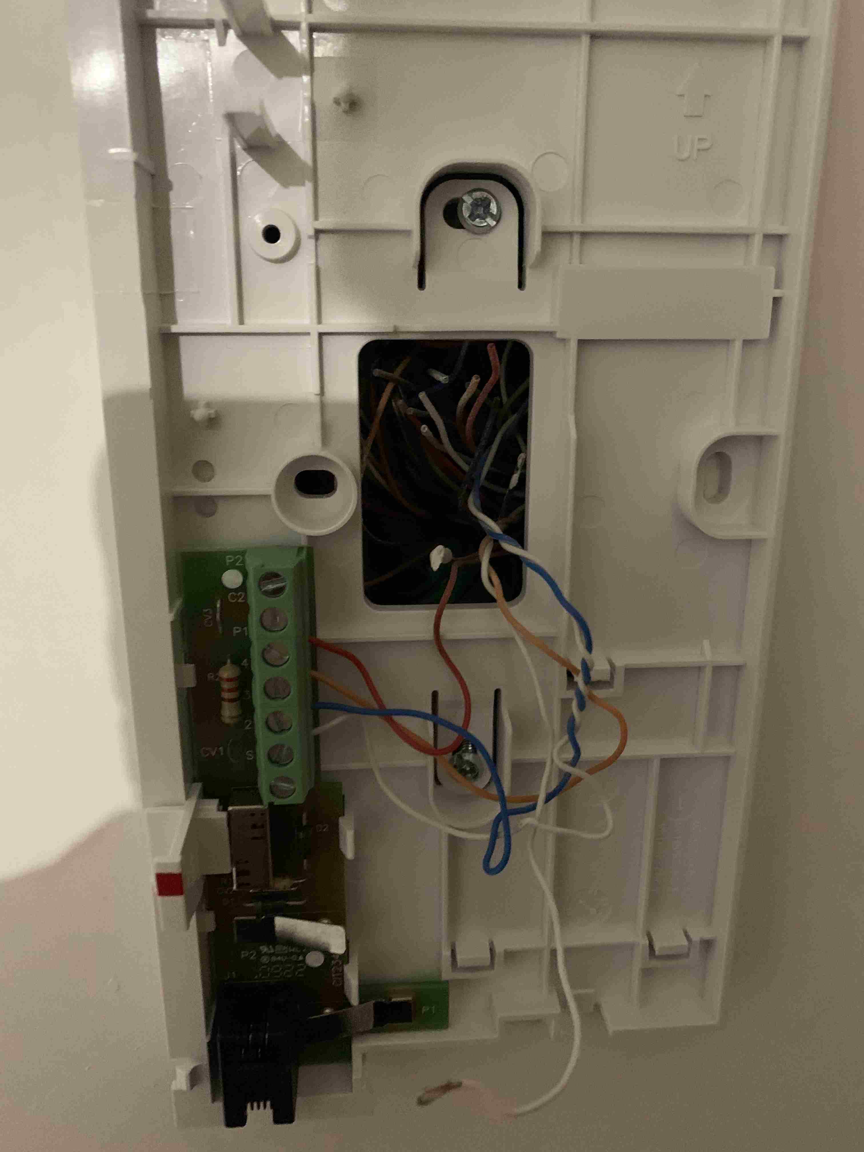

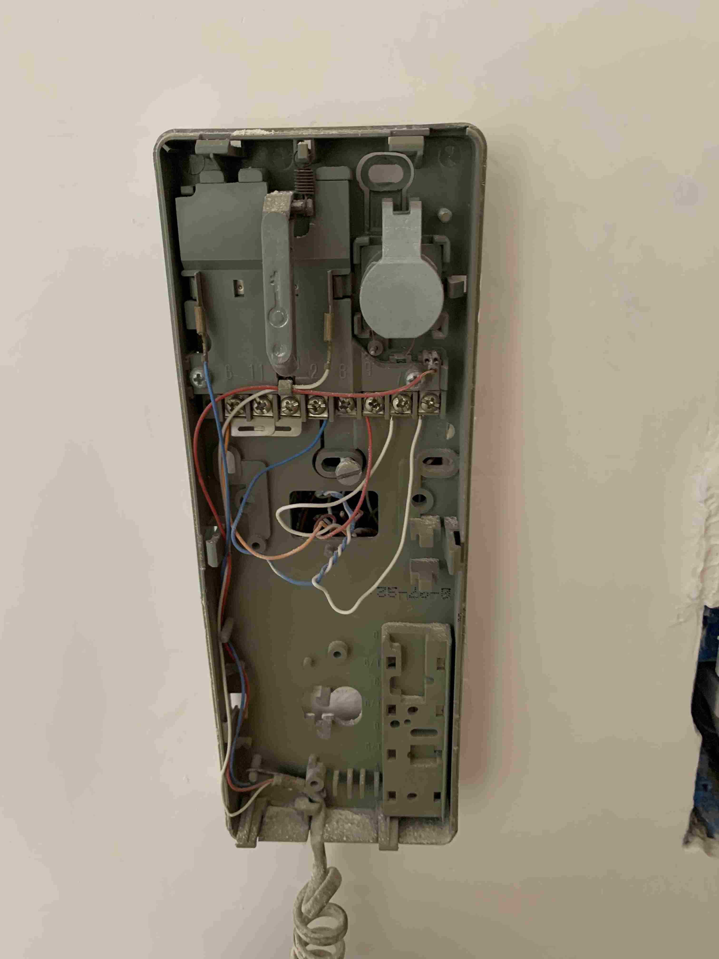

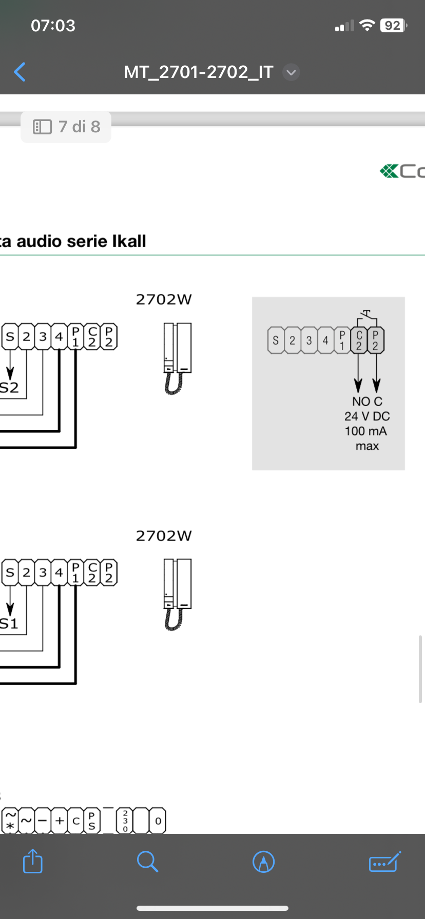

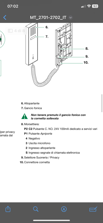

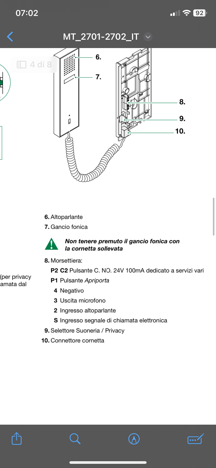

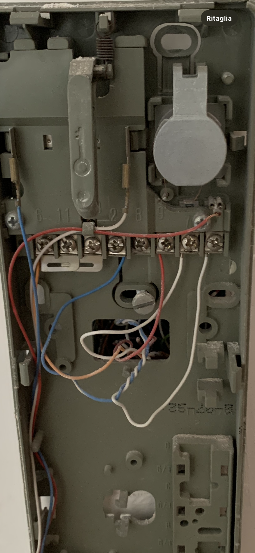

Cristi C Inserito: 20 marzo 2024 Segnala Inserito: 20 marzo 2024 Ciao a tutti, ho acquistato un nuovo citifono comelit per sostituire quello ormai vecchio Urmet. Ho provato a collegare i fili come da schema che ho trovato nel manuale tecnico ma non funziona. Vi allego la foto del citofono vecchio e di quello nuovo. Mi potete dare una mano gentilmente. Grazie in anticipo
ROBY 73 Inserita: 20 marzo 2024 Segnala Inserita: 20 marzo 2024 Ciao Cristi C, 10 ore fa, Cristi C ha scritto: Ho provato a collegare i fili come da schema che ho trovato nel manuale tecnico ma non funziona. Scommetto che non ti funziona il campanello, giusto? Ma perché hai preso il 2702W che ha la chiamata elettronica? A te serve l'universale 2703U che è uguale per design, però cambia leggermente l'elettronica interna Dopo facci sapere gli sviluppi
Cristi C Inserita: 20 marzo 2024 Autore Segnala Inserita: 20 marzo 2024 Esattamente, non funziona il campanello. Provo a sostituirlo, grazie mille!
Cristi C Inserita: 20 marzo 2024 Autore Segnala Inserita: 20 marzo 2024 Esattamente, non funziona il campanello. Ma non c’è modo di farlo funzionare? O lo devo sostituire proprio? Non so dove collegare proprio l ultimo filo. Allego foto
ROBY 73 Inserita: 20 marzo 2024 Segnala Inserita: 20 marzo 2024 (modificato) 2 ore fa, Cristi C ha scritto: Ma non c’è modo di farlo funzionare? O lo devo sostituire proprio? No, altrimenti non ti avrei detto di cambiarlo. Ripeto, il 2702W ha la chiamata elettronica, mentre il vecchio Urmet ha il ronzatore in Corrente Alternata a 12V. Invece il 2703U può funzionare con entrambi i tipi di chiamata. https://staticpro.comelitgroup.com/storage/2019/10/22098/mt-2703u-it.pdf Solo per curiosità, ma hai chiesto a qualcuno prima di acquistarlo, oppure sei andato di tua iniziativa? Modificato: 20 marzo 2024 da ROBY 73
Cristi C Inserita: 21 marzo 2024 Autore Segnala Inserita: 21 marzo 2024 Ciao, purtroppo no. Non pensavo ci fossero queste differenze. La prossima volta chiederò sicuramente! Lo cambio e ci farò sapere come va il nuovo.
ROBY 73 Inserita: 21 marzo 2024 Segnala Inserita: 21 marzo 2024 Ricorda che il nuovo citofono deve avere il selettore SW2 in posizione "M" e dev'essere chiuso con la cornetta agganciata per funzionare correttamente. 15 ore fa, Cristi C ha scritto: Lo cambio e ci farò sapere come va il nuovo. Ok, attendiamo buone nuove allora.
