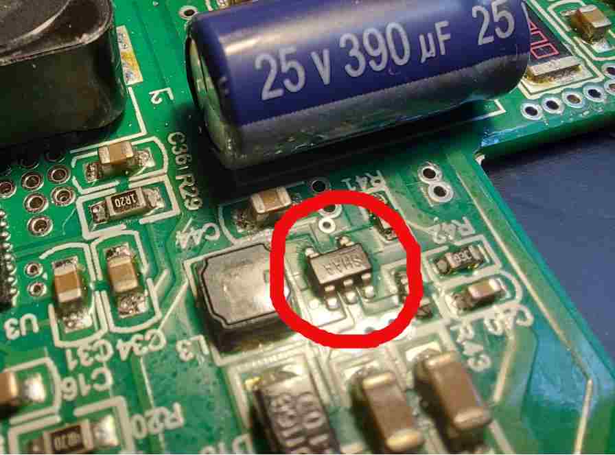

Aiuto per componente smd SHAA
Massimo Vaselli
Buongiorno, qualcuno sa aiutarmi a capire di che componente si tratta? non trovo documentazione in rete con quella sigla
Dumah Brazorf
Visto che è attaccato ad un'induttore direi un convertitore step-up/step-down dc/dc.
E' un Micrel (ora Microchip) MIC2288, in particolare un MIC2288YD5. Qui trovi il datasheet.
  • 4 weeks later...
Come mai stai riparando un tracer 5420AN ? Per la precisione il modulo WPOW1248 ?
Se puoi dirmi le tre tensioni di uscita mi faresti un grosso favore.
